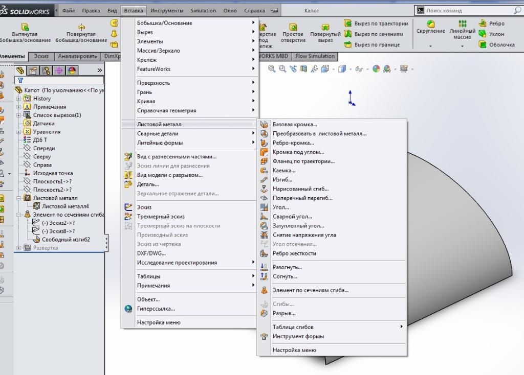

Всем добрый день, нужен совет,
Имеем тело (не листовое) нужно сделать развертку части поверхности на плоский эскиз, для последующего вырезания
Листового материала, с целью обклеить.
Как листовой развернуть знаю, а это в лист не превращается и не разворачивается :(
Поверхность полукруглая, борт лодки.

iae
Развёртка получается, если поверхность изначально моделируется инструментами "листовой металл". Кроме того борт круглоскулой лодки не развёртывается на плоскость.

Увы... Лодка построена по сечениям... Просто там есть участки "прямые" хотелось на них "выкройки" ... Похоже придется пилить по месту ...

Можно развернуть именно поверхность (в инструментах поверхности-развернуть на плоскость). Но насколько результат будет приемлемым для резки я не готов ответить.
iae
Открываете эскизы сечений. Далее в меню вставка открываете листовой металл, находите строчку элемент по сечениям сгиба. А дальше аналогично как бобышка по сечениям. Выделяете сечения, задаёте толщину материала и получаете модель обшивы.
