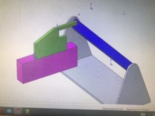

Подскажите плиз , на картинке
Схематично изабражено
Серым основание с осью
Синим заготовка на оси по центру оси основания
Фиалетовым ну скажем супорт
Зелёным некий толкатель который ходит
Вдоль суппорта и верхней частью должен толкнуть заготовку синюю
Ну как бы если двигать зелёную вдоль фиалетовой то она прошивает насквозь синюю(интерференция) как сделать чтоб толкала? Может немного коламбурно но чёт как то в тупик встал ,

И ещё есть ли в солиде возможность добавить гравитацию:) чтоб некая собачка падала под своим весом на оси
iae
А в чём работаете? Simulation или motion? Гравитацию задать можно. И в Simulation и в motion есть опции задания веса в виде ускорения свободного падения.

Я не пользовался не тем не другим встала задача такая вот спрашиваю х
Gavr
Я люблю строить самолеты! АЭЛА России
Раньше в каких-то простых вещах обходился сопряжениями а тут зелёный запчасть должно отойти полностью на растояние
iae
Задача-то какая? Расчёт на прочность или симуляция движения?
