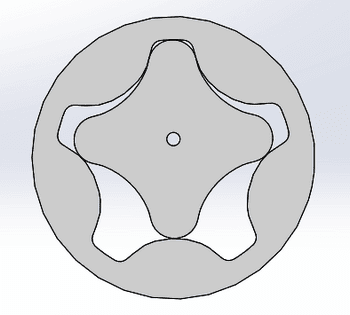

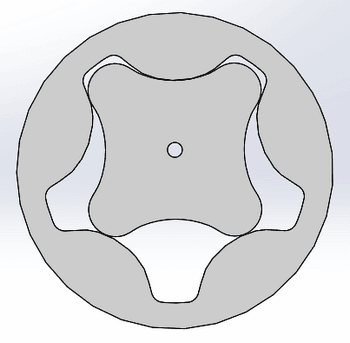

Хмм, озадачил, Николай... Если не получится с кривой и резкой новых деталей, то однозначно придется шлифовать торцы старых статора и ротора и делать новые оси.
Но! Сегодня утром пришла обнадеживающая информация - удалось таки сгенерить эти кривые одному очень грамотному инженеру. Он прислал мне кривые и я проверил их уже в Солиде, в сборке. Зовут его Сергей, он из Петропавловска-Камчатского. И почему то он до сих пор не на нашем форуме, хотя его просматривает и имеет очень интересные материалы по тематике нашего форума. Огромное спасибо Инженеру-109 за то, что свел меня с ним.
Вот предварительный результат - зазоры как и хотелось колеблются от 2 до 5 соток и нет никаких зон интерференции. Осталось "почистить" незначительные глюки конвертации DWG в формат Солида и можно запускать полноценное исследование в SW Motion. Сразу после праздников сделаю контрольный рез для проверки параметров зацепления.
Более подробно позже все расскажу и покажу в отдельной ветке. Всем кто откликнулся - ОГРОМНОЕ СПАСИБО!

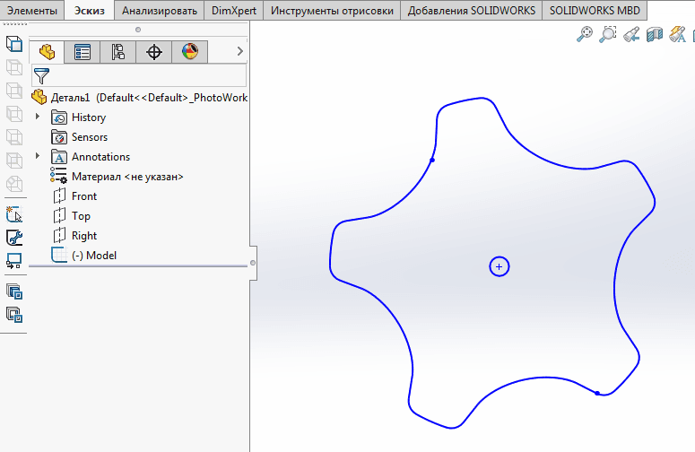

Покажите пожалуйста древо построения. Кривые создавал с помощью операции "Кривая, управляемая по формуле"? Если можно, выложите файл.
Ой, за этим надо обращаться к Сергею. Я получил от него кривые в формате DWG, которые Солид открывает почему-то как "Модель".
Сергей работает в Rhino и уже оттуда конвертирует через iges в dwg. Во всяком случае я так понял.
Вот дерево сразу после команды "Открыть" файл dwg. Далее "Вытягивание" и все.
