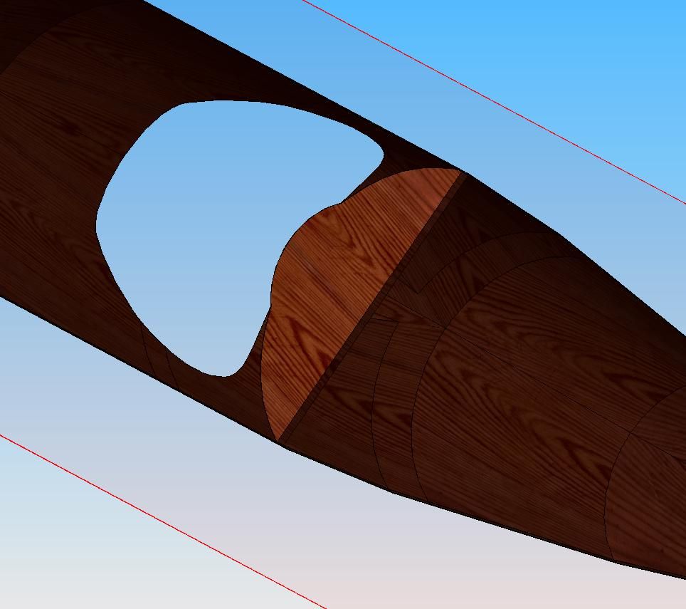

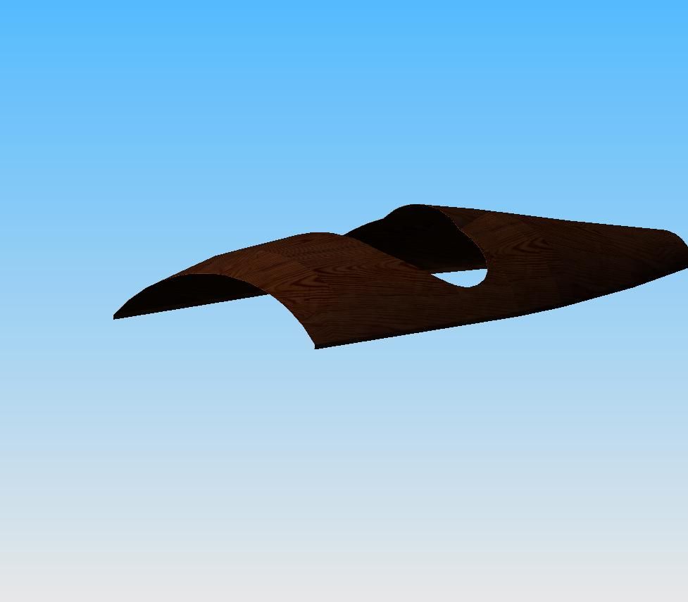

В итоге получилось это:
Как видите, номер далеко не дохлый.... при условии, что этот фюзеляж, (без фонаря) удастся поправить...  ;D
Как, жду советов или наберитесь терпения пока допру сам, и поделюсь технологией... :cool:
Теперь все стало абсолютно понятно.
Рецепт.
Берется корректная передняя часть;затем строится по сечениям последующая часть - но в начальных ограничениях назначается касательность к предыдущей поверхности.
Кроме того,из Вашей склеенной картинки видно,что после начала крыльевой части сечения изменяются скачком (попробуйте построить батоксы т.е сечения параллельные пл.сим.с-та;возможно их удастся использовать далее в качестве направляющих линий - по-моему на них образуется перелом),а это неизбеэно повлечет за собой образование Ваших волн.

Лапшин с Булагеным правы - надо строить кусками и потом клеить...и не пытайтесь сразу все создать - на то и инструменты есть (потом можно зеркалить тот же фюзеляж)....
Наплывы - наплывы можно "намазывать" ИЛИ создавать так же как и елементы, а потом состыковыватьс "телом". Марудно но работает....
Успехов
PS: А зачем собственно особо точная 3Д модель фюзеляжа Вам ?
Если для визуализации - то и с маленькими дефектами сойдет.
Оснастка под композит - обычно по лекалам строится, соответственно черт с ними с дефектами (волнами) на рисунках - сечения у Вас есть а остальное сделает наждачка и шпаклевка  ;D ?
Развертывать в металле - мазахизм, хотя дело хозяйское  ;D .....это извольте у СКР спрашивайте он гуру по сложным разверткам и их реализации....
Дуть 3Д модель ? можно конечно, но погрешности такой "продувки" достаточно большие и практической пользы в любительской авиации немного....

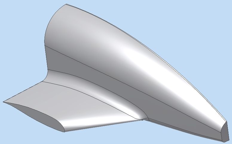

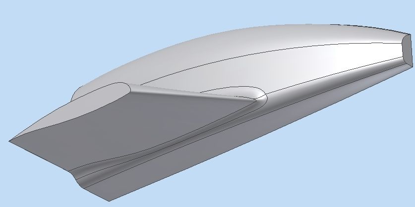

Не похожо ли ЭТО на ТО, что Вам нада?
mechanic
я ничего не строю, но сочувствую
ЭТО в Инвенторе - я СВ не знаю, но предполагаю, что метода построения м.быть такой жо...

2 mechanic это не совсем то, это у вас просто скругления какие-то, но ни как не наплывы  :(

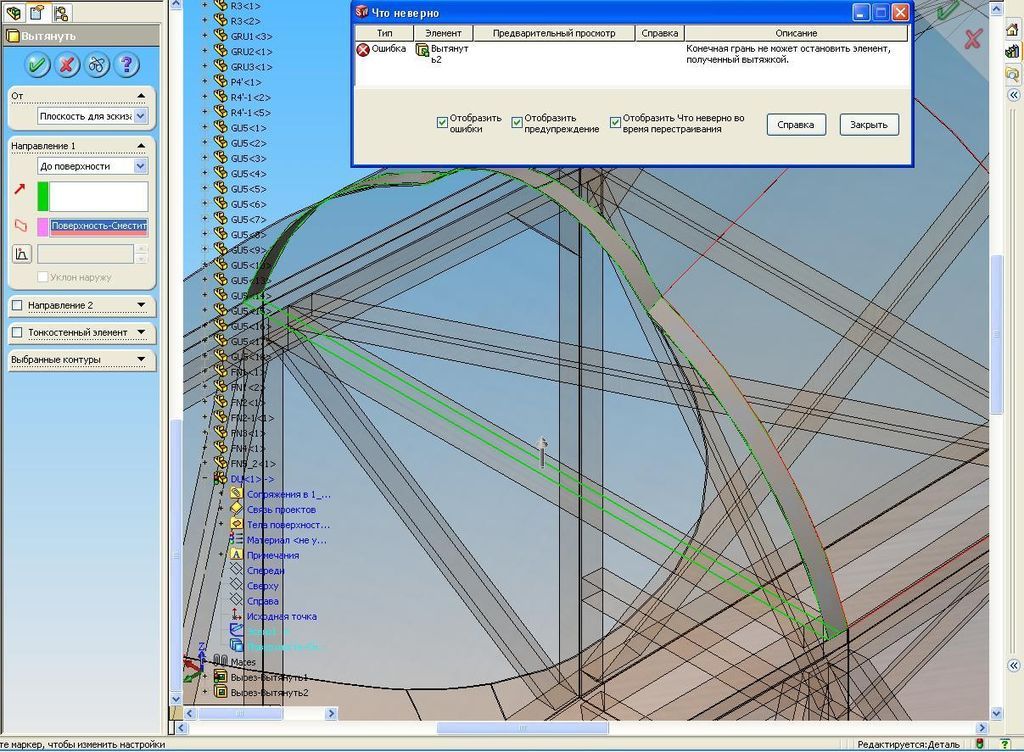

Так-с....все равно нифига не получается...Ну, создал я эквидистантную поверхность ..и что? Мне ж нужен твердотельный шпангоут для гаргрота. А в сборке получить деталь SW не даёт ... из эскизов в сборке можно только отвертстия делать...у кого какие идеи?
Во...кой-чего получилось, но, к сожалению, такой шпангоут является не отдельной частью, а частью всего гаргрота :'(
Ну - опять двадцать пять.
В Солид Ворксе модно создавать детали в контексте сборки (я и не думал,что Вы не в курсе).Делается это так:Вставка > Добавить компонент > Новая деталь.При этом сборка остается полупрозрачной и доступной для связанных с ее элементами ,взаимосвязей.Если же Ваш гаргрот был лишь деталью - надо применить инструмент "Сделать из детали сборку"

Ага....сенькс - просветили....чессно...не знал...Начал делать понасоветованному и снова затык. Лелею слабую надежду на столь же мудрый совет
Надо сделать все ровно наоборот - взять плоскость переднего сечения перегородки,сделать на ней эскиз,в который инструментом эскиза "преобразовать" перенести это сечение;так же поступить с задним сечением,а потом вытянуть от переднего до заднего сечения.
Но,учитывая,что в этой программе существует великолепная помощь и интерактивное руководство,я рекомендовал бы выносить на всенародное обсуждение лишьдействительно проблематичные моменты,а не разъяснение элементарных операций - иначе мне,например,просто надоест и реагировать на крик души не захочется именно тогда,когда помощь на самом деле будет необходимой.
