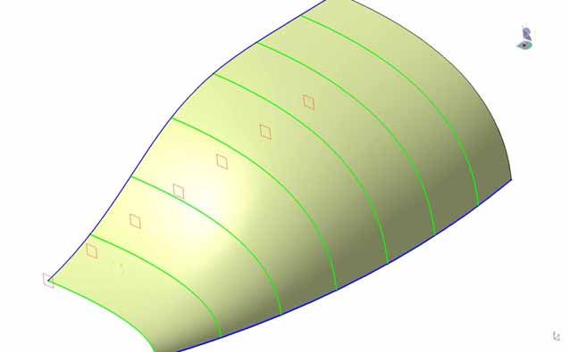

Все просто. Есть две образующих (их может быть 5, тогда дискриминанта задается через линии, а не по параметру, но это не очень удобно). На рисунке образующие синего цвета. С помощью конических поверхностей эти 2 кривые соединяются между собой. Дискриминанта (интенсивность схождения 2-х поверхностей) задается больше 0 и меньше 1.(чем больше, тем "круче" пов сходятся) На  картинке она постоянна .5) Пример фонаря, естественно взятый от "фонаря". Зеленые линии-это те линии которые Вам бы пришлось строить, если бы Ва строили эту поверхность по  сечениям (тем более каждое сечение имеет четкое математическое описание). Я не знаю как в солиде, но в кате можно задавать дискриминанту по "закону". Т.е. в начале Вы можете задать .1 (почти прямая) потом .8 (поверхности будут сходится почти под прямым углом) ну и вконце опять .1. Естественно коники, это одни из наиболее востребованный тип поверхностей. Минимум построений, а математика, точная и "убийственная" своей логикой и простотой. Через линейные и конические поверхности можно построить практически любую поверхность. И это наиболее предпочтительный способ построения поверхностей в силу простоты математики.
Эта поверхность построена как раз по двум образующим (синии линии) и касательны двум поверхностям (здесь не показанным)

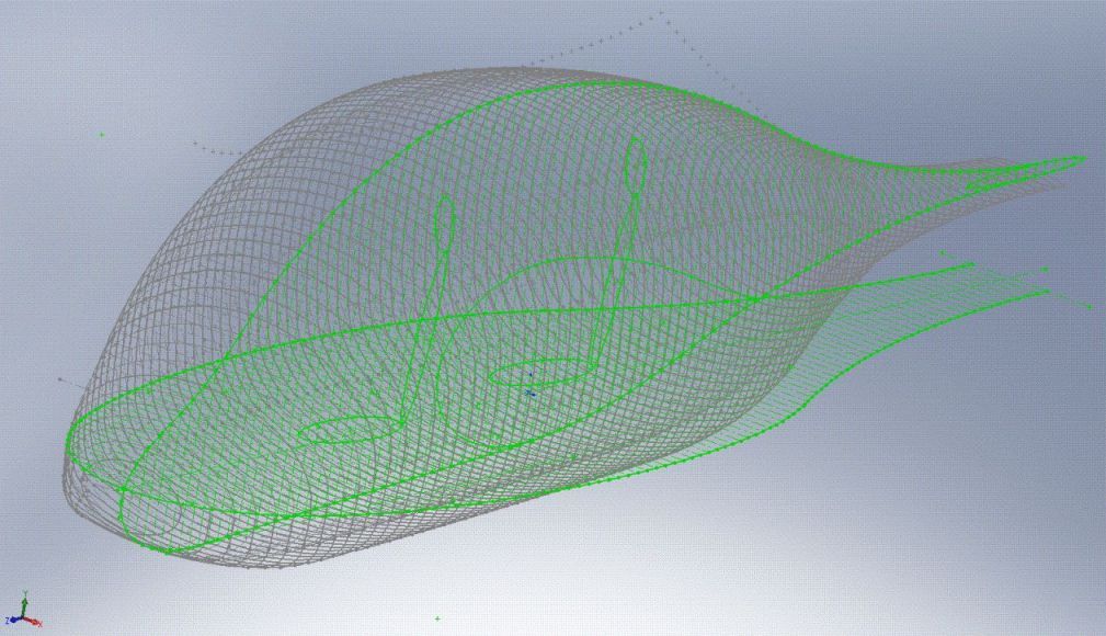

Вопрос: нужно построить в SW фюзеляж сложной формы (с наплывами). Как лучше поступить ?
1. Построить по сечениям сразу весь (с использованием сечений и направляющих кривых)
2. Построить по сечениям "трубу", наплывы а потом это "склеить"
3. ....
Как пристыковать к получившемуся фюзеляжу без геометрических искажений крыло (как в него "вклеить" сечение корневого профиля крыла)
Эскиз фюзеляжа прилагается ниже.

Лучше всего начать с компоновки - разместить по своим местам экипаж,силовую установку,оборудование,а также крыло,оперение и шасси,завязав это в единую конструктивно-силовую схему согласно выбранной технологии;прикинуть весовую сводку самолета,определив при этом центровку и ее разбег;при необходимости скорректировать взаиморасположение агрегатов.
После этого наметить основные несущие элементы конструкции - и только тогда вокруг них начинать набирать сечения каждого агрегата отдельно;затем состыковать агрегаты,организовав при необходимости элементы сопряжения,зализы и пр.
  В противном случае получится лишь в разной степени симпатичная картинка.

Я бы советовал строить поверхности простыми способами (ну естественно после уточнения компоновки, lapshin прав на все сто) А затем в тех местах где не получается, то через сечения. Почему нельзя отдельно построить фюзеляж, отдельно крыло, а потом сопрячь их через fillet (скругление)? Но, нельзя идти на поводу компоновки, надо и аэродинамику учитывать и технологию. Если надо, то чем-то прийдется жертвовать.

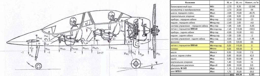

Это все я уже сделал, правда на бумаге. Потом в простеньком 3D редакторе набросал трехмерный эскиз - но он дает просто "скарлупу". Теперь хочу все это собрать воедино в одну конструкцию, в том числе и для того, чтобы попробовать "подуть" его в FlowVision (тот еще аттракцион) - наверняка придется править аэродинамику.
Поэтому и начал в начале рисовать самолет в SW в "твердом теле". На данном этапе "внутренности" не нужны (единственное наверное надо только воздухозаборники правильно прорисовать). "Заготовил" конфигурации крыльев, ПГО и верт. оперения с отклоненными управляющими поверхностями на разные углы (крыло с закрылками: убрано, взлет, посадка; ПГО и вертикальное оперение: РН и РВ нейтральное и максимальные углы положения. Осталось подготовить фюзеляж. А потом собрать несколько конструкций в конфигурациях: полетная (все убрано), взлетная, посадочная (в то числе с выпущенными шасси). Для этого и нужен фюзеляж - максимально повторяющий предварительно вычерченные формы.
А вот после коррекции (если потребуется) аэродинамики, перечерчу все это в поверхность с 0 толщиной... и уже после этого буду заполнять "оболочку" конструкционными элементами, оборудованием,  летчиками, двигателем и т.д.
Так все-таки, как лучше вычертить такой фюзеляж ?
Внизу один из эскизов по расчету центровки (для примера)
Koserog1
1.Нарисуйье веретено (фюзеляж)
2.По двум сечениям (по ПСС и на конце)нарисуйте цетнроплан
3.Нарисуйте (сечение вытянуть) ПГО
4.По двум сечениям нарисуйте консоли
5.Нарисуйте ВО
6.Скруглениями сопрягите плавно соседние агрегаты
7.(Забыл поставить вторым номером.)Нахдобучьте на фюзеляж фонарь кабины
А больше,собственно,ничего и нету (шасси,винт и пр.= семечки)
Успехов.

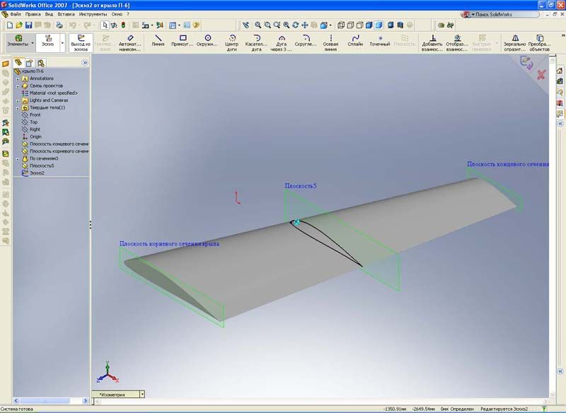

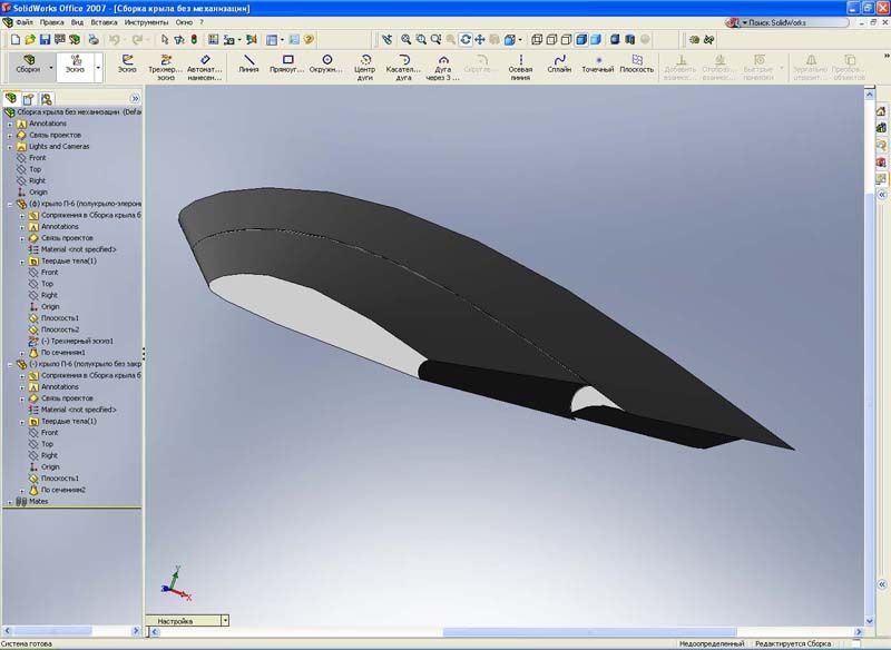

Вопрос: Нужно сделать 3-х мерный эскиз крыла с закрылком и элероном.
Как лучше поступить - нарисовать профили (корневой и концевой) для вычерчивания крыла сразу, вытянуть крыло,  потом его разрезать в нужном месте, "вырезать" места в сечениях под закрылки и элероны, "склеить" крыло ?
Или сразу "отсечь" у профилей эти самые места под закрылки и элероны, "тянуть" половинки крыла по этим сечениям, а потом его (крыло) "склеить" ?
Либо есть другая технология ?  :-?
Думаю,правильнее всего будет создать единую теорию консоли в виде поверхности (следует помнить,что при вытягивании зачастую не соблюдается линейчатость поверхности - поэтому лучше создать направляющие линии,особенно в тех местах,где будут разрезы),которую в дальнейшем не трогать,а сохранять как носитель обводов.
Потом,используя эту теорию,можно создать отдельно все элементы крыла - предкрылок,собственно крыло,а также скольугодно многощелевой закрылок,а также элерон,интецептор,щиток и все остальное. [highlight]Понятно,что рисовать все отдельно и состыковывать в сборке бесполезно.[/highlight]
Как говорится, в правоте этих слов я убедился совсем недавно (до возникновения ответа на этот вопрос, щас просто к нему вернулся).
Казалось-бы, по одному сечению создал 2 профиля - концевой полукрыла с закрылками и корневой полукрыла с элеронами...
Потом попытался по нему склеить 2-е половинки крыла.... получилась ступенька...  :-/
Результат, как и говорил г-н Лапшин, к дальнейшему использованию не пригоден  :mad: (см. скриншот).
Тогда я вернулся к предложенному методу единой теории консоли в виде поверхности по 2-м профилям построил крыло, задал промежуточное сечение и....
Вопрос: править эскиз на основе полученного сечения нужно сразу в 3-х мерном эскизе, либо копировать в отдельное окно, править а потом вставить обратно... Как быть с сечением, которое является окончанием одного "полукрыла" и началом другого "полукрыла" (как в моем случае) - фактически одно и то-же "разное" сечение ?  :-?
э-э-э...чтото совсем плохо....АВМ ты простой логикой пытался руководиться....делай как Лапшин говорит - единую теорию, потом все кромcай-так похоже лучше будет :)
Потом попытался по нему склеить 2-е половинки крыла.... получилась ступенька...  Нерешительный
Попробуйте в настройках увеличить качество отображения - ступенька полностью конечно не уйдет, но станет заметно меньше. Мне кажется это больше глюк именно отображения, чем какого-то математического несоответствия. Хотя не знаю  :-?
