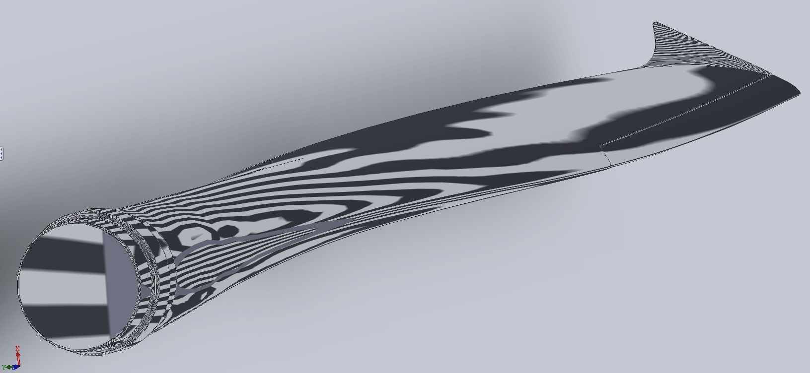

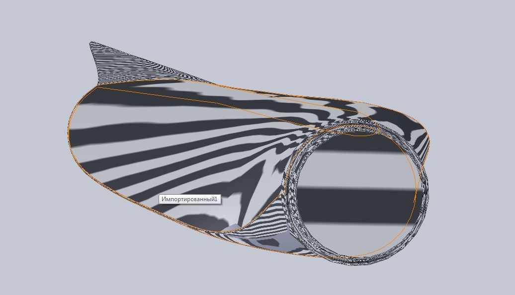

Доброго времени суток всем. Помогите решить проблему. Есть 3-д модель лопасти ВВ, полученная со сканера, но с очень волнистыми поверхностями. То ли сканер кривой, то ли руки  :(. Подскажите, можно ли как-то исправить это?
chan
Сними сечения с этой лопасти и построй новую по этим сечениям.
Это- то понятно, но если лопасть кривая, то все сечения будут кривыми, и новая лопасть будет тоже с волнами.
Не факт - чем меньше сечений - тем ровнее будет поверхность…но лопасть дело тонкое  :mad:, отсканируйте еще разок ее... :-?
Факт, уже пробовал. Отсканировать не могу, сканера нет. Притом за сканирование берут 400 енотов - дорого.
Вполне возможно,что обводы лопасти образованы не плоскими,а цилиндрическими сечениями - тогда плоские действительно могут быть волнистыми.
Вполне возможно,  гадать можно долго, вопрос в другом - нужна вот такая лопасть но с ровными поверхностями.
Тогда выгладить - задача простая,хотя и кропотливая:имея сечения надо через соответствующие друг другу в разных сечениях точки провести направляющие кривые:если их гладкость нарушается - править точку в сечении.
И так точку за точкой:если результат действительно необходим - он стоит потраченного времени.

Тогда выгладить - задача простая,хотя и кропотливая:имея сечения надо через соответствующие друг другу в разных сечениях точки провести направляющие кривые:если их гладкость нарушается - править точку в сечении.И так точку за точкой:если результат действительно необходим - он стоит потраченного времени.
Результат просто необходим, но как точно определить соответствующие точки, ведь в снятых сечениях нет хорды и точно ее определить в каждом сечении непонятно как.

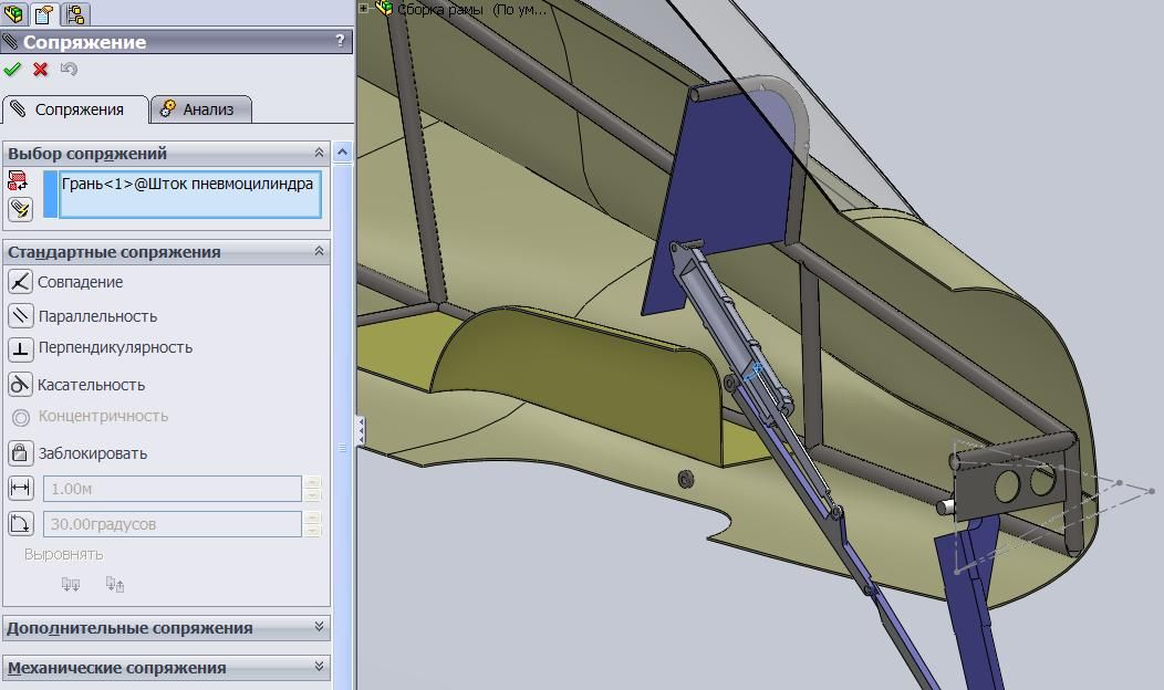

avm
Обожаю самолеты !

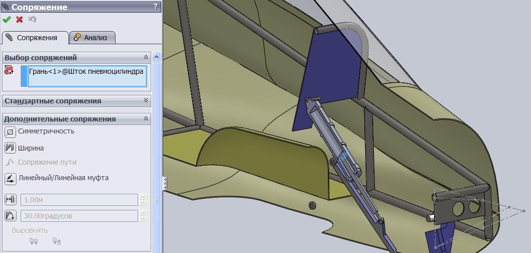

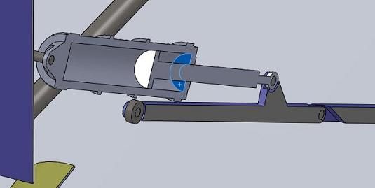

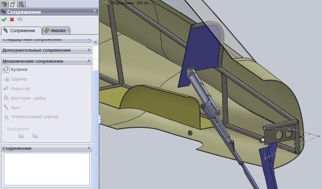

Добрый день !
Подскажите, как сделать так (как задать ограничения), чтоб движение поршня в цилиндре ограничивалось передней и задней стенкой... Внутри он "ездит" хорошо... И проскакивает торцевые стенки корпуса...
Что-то не могу сообразить...
Заранее спс.

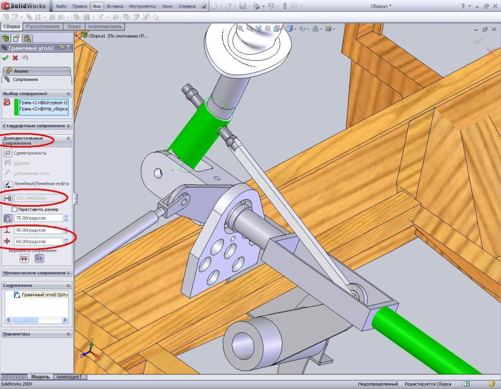

В сопрядениях есть вкладка "Дополнительно". Там можно и по углу и по линейным размерам сделать ограничения. К сожалению нет сейчас возможности паказать эту вкладку.

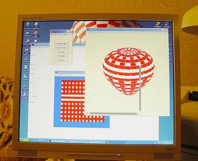

У меня такой вопрос (прошу прощения, что не по теме). :)
Может, кому попадалась программа для расчёта или раскроя оболочки Тепловых Аэростатов?
Знаю, что такая, точно есть.
Но вот, сколько не искал, - найти не могу.
Названия не знаю. Есть только один маленький скриншот.
avm
Обожаю самолеты !
Где именно ?
