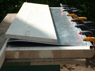

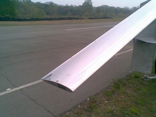

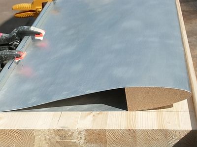

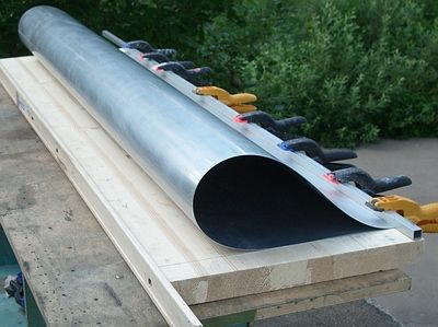

Глянь на картинки по изготовлению ротора как думаешь сработает
Leon CX
Будь просто - смог бы каждый...
Как всегда ты меня выручил. Спосибо тебе TNVD
Конечно не сработает, но ты делай - опыт не купиш и не пропьш  ;D
Посмотри внимательно на последнее твое фото  алюминиевый лонжерон видиш ?
