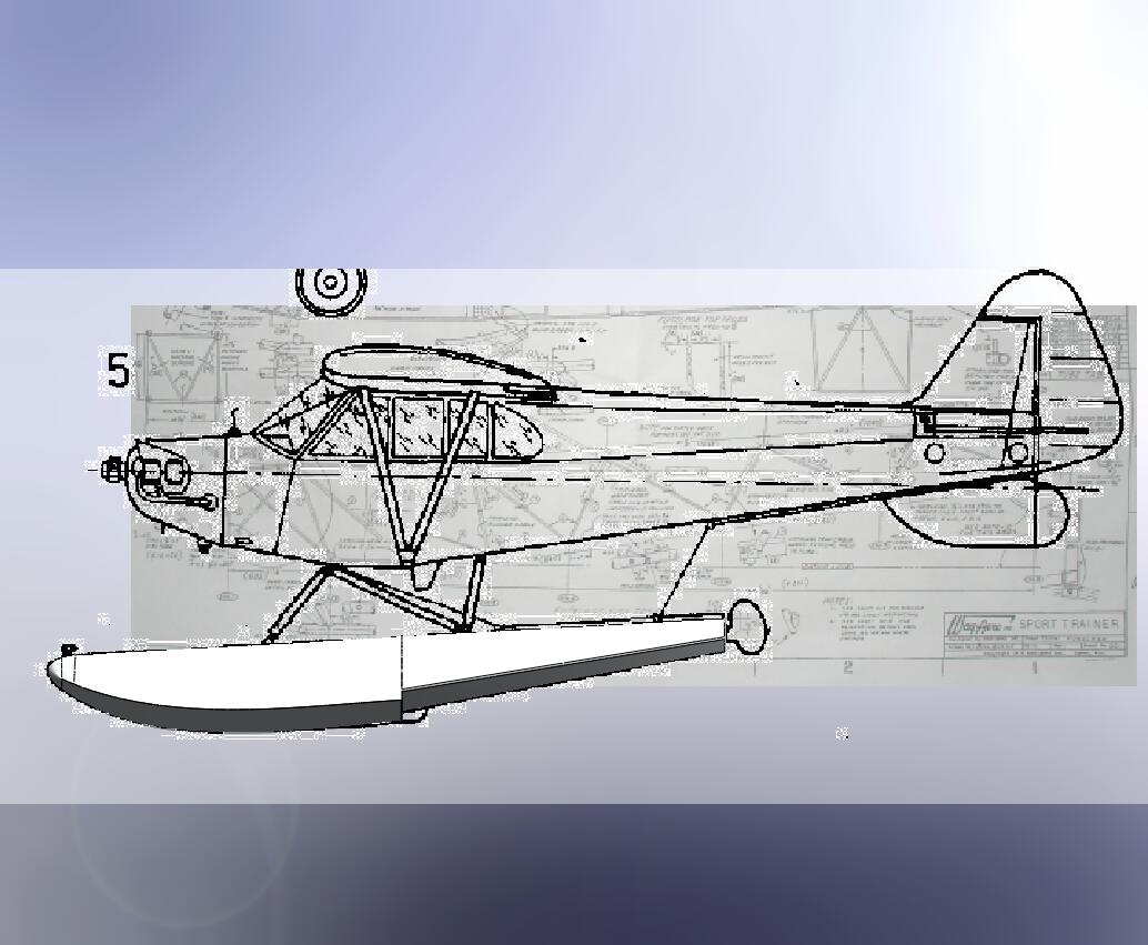

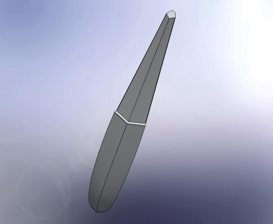

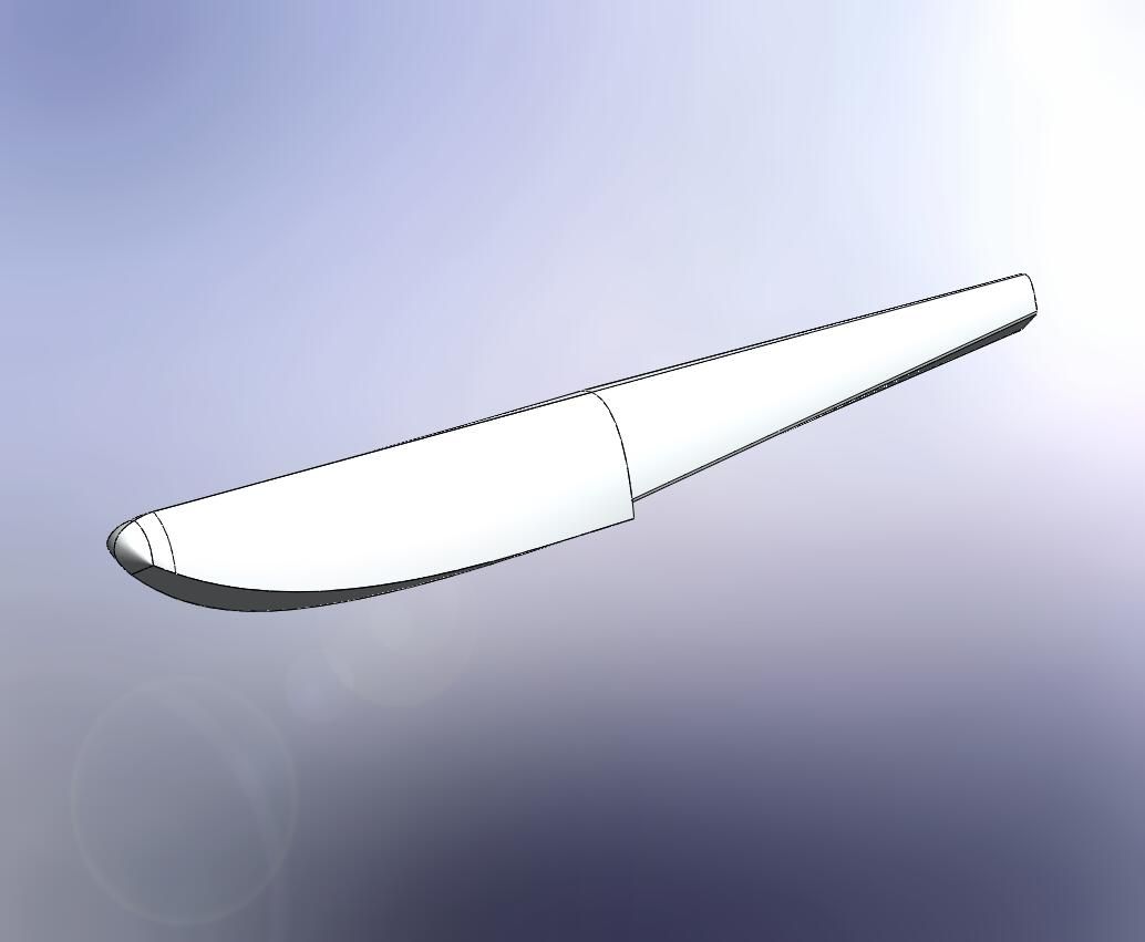

Подскажите, пожалуйста! Вот сделал я сегодня поплавок На Piper3Cub в масштабе 1:1. Как сделать из него развертки в листовой металл. Все поверхности одинарного сгиба. За исключением носика. Делал эквидистанту поверхности, задавал ей толщину, другими словами все перепробовал. Листовой металл ее не понимает. Как быть. Работаю в 2009 SW. Поплавок сделан поверхностями.
Leon CX
Будь просто - смог бы каждый...
Попробуй сделать шкорлупу (shell) например толщины 1мм (если не получается вовнутрь, пробуй на вне),
а shell тогда уже в листовой металл превращай
L
L-13
Что за инструмент shell ? Я в русской версии работаю. Какую кнопочку добавлять? Все кнопки в поверхностях результата не дали? В элементах тоже все перепробовал. Все кнопки уже на панель перетянул. :craZy
