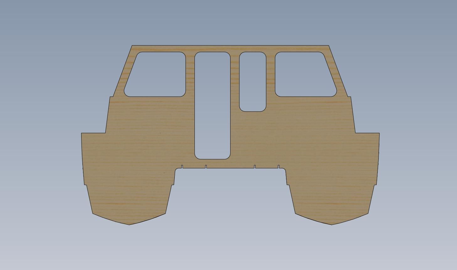

Подскажите, пожалуйста! Есть тело, скажем шпангоут судна из фанеры, шпангоут сформирован в сборке по системе - эскиз вдоль линии пересечения тел, ну а затем просто вытянут на 9мм. Проблема в следующем : габаритный размер этого шпангоута 5х4 метра, а стандартный лист фанеры 1,2х2,4 метра, можно-ли как-нибудь разделить мой шпангоут на части ну и чтобы сборка его корректно воспринимала? Спасибо!!!
albert
Элементарно - сделать несколько конфигураций детали с "отрезанием" соотв. части. Вставить в сборку эти детали, либо оформить отдельные чертежи.
Следующий шаг - изначально в сборке сделать контекстные части шпангоута.
L
L-13
Не надо ни какие конфигурации!
1. Загоняем фаил в сборку!
2.Создаем новую деталь
3. Сохраняем новую деталь как деталь. Рисуем эскиз куска шпангоута на существующем шпангоуте.
4. Рисуем другой кусок шпангоута на существующем шпангоуте.
5. Вытягиваем на нужную толщину вот вобщем то и все.
6. А ! И еще надо просто на цельный шпангоут ткнуть и скрыть его. Тогда в сборке будет отображаться стыкованый шпангоут.
