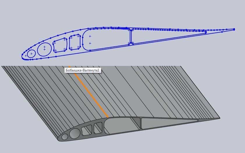

Вопрос: что нужно сделать с эскизом, чтобы после вытягивания поверхность детали была гладкая, без полос? Эскиз -  импортированный dxf-файл.
Интуитивно понимаю, что нужно преобразовать эскиз в кривые, но как это сделать практически?
Orca
Я люблю строить автожир и ходить по рекам
Константин , поверхность образована сплайном , а он идет от точки до точки , попробуй задать эквидистанту и сместить её , возможно получится. Сейчас сам попробовал , неполучилось :(
L
L-13
Надо обрабатывать на уровне эскиза. Первый эскиз оставить таким какой есть, и закрыть его. Создать второй эскиз и вручную обветси сплайном. Он будет магнититься к первому эскизу. Потом первый эскиз скрыть очками, а второй вытянуть. Все!
Orca
Да этот метод работает , начинать сплайн нужно с хвостика и к нему приходить :)
