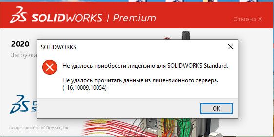

Стоит у меня крякнутый SW 2020, фоновый загрузчик отключён. Вчера открываю солид, а у меня вот такая хрень вылазит. Полагаю, что эта блядская винда 10 шпионит. Кто знает как запретить винде передавать данные куда не надо. Иначе смысл переустанавливать солидворкс нет. Или может быть другая причина?
Это единственное упоминание о подобной проблеме которое я знаю. Можно попробовать вылечить, но я так думаю, что проще будет переустановить, просто где то, что то глюкнуло.
У меня тоже sw2020, винда то же 10, но я уже много лет пользуюсь виндой скачанной с оф сайта, просто устанавливаю и не регистрирую. Украшательства мне никчему, а всё обновления и так приходят и устанавливаются, всё работает отлично. Зачем платить и отсвечивать когда можно и так пользоваться. Да, русская "халява"))
Переустановлю, конечно. Куда я денусь. Будем посмотреть. Если комп глюканул, винду переустановлю. Если майкрософт в машину лезет, то хреново.
Да нет, думаю переустановить нужно будет только солид. Но при этом удалить весь тщательно, с зачисткой реестра в ручную. Думаю так будет надёжнее.
Бывает когда ломаный автокад устанавливаешь и что то пошло не так или не правильно проходишь процедуру лома , он не активируется, то приходится чистить реестр в ручную, по другому его не переустановить.
Если всё таки предстоит переустановка винды, советую поставить чистую лицензию с оф сайта и не активировать, всё работает а следов меньше.

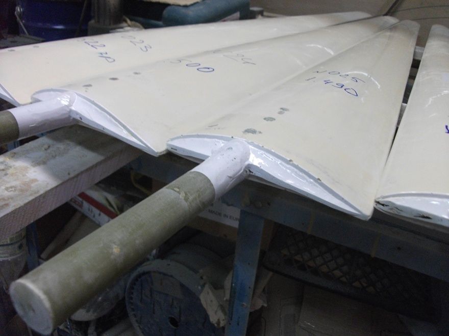

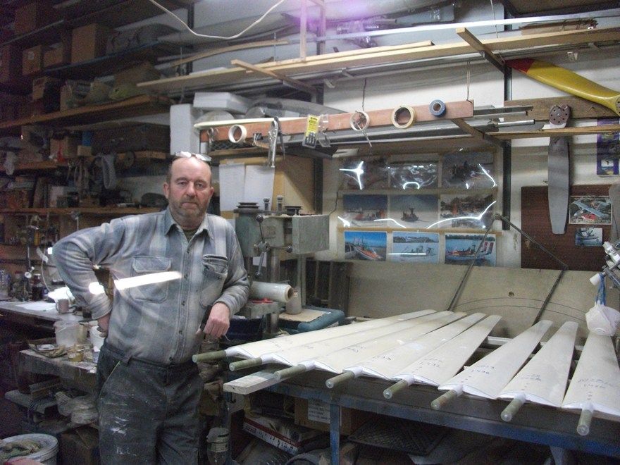

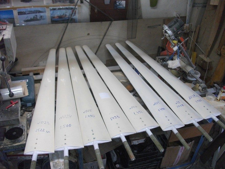

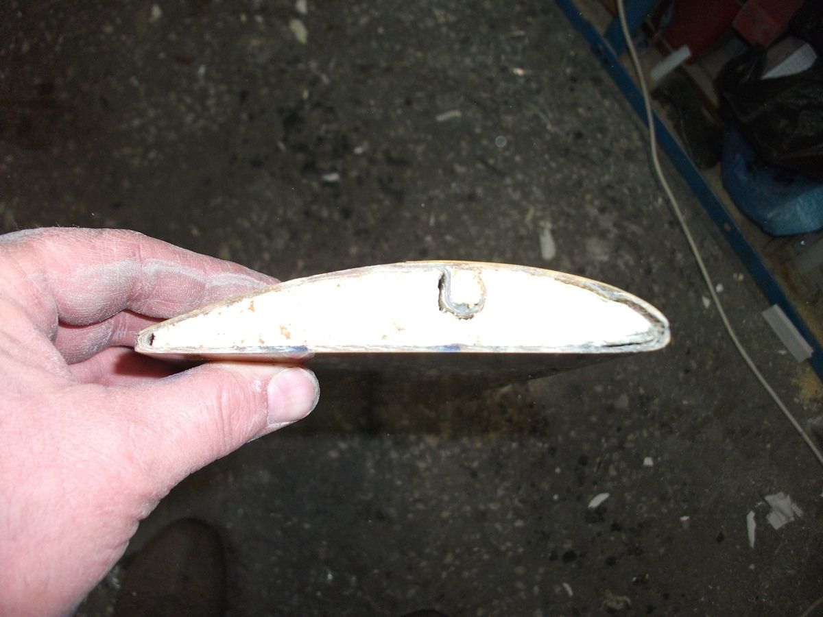

Приветствую присутствующих СПЕЦИАЛИСТОВ !! 🖐
Возмется ли кто ? ОколоАвиационному " ремесленнику "😳 решить задачу:
Ваяю лопасти ветрогенераторам ( много ) модель 1,4 м уже не требует расчетов ,так как болеесотни шт уже "испытаны " ,в реальной работе -НЕ ЛОМАЮТСЯ 👍🙂
Размер новой модели лопасти будет -2 м .
Требуется расчитать ветровую нагрузку на лопасть при, скажем 30 м/сек ветре ,в положении под 90 градусов к ветру ( для упрощения угол атаки 12 градусов -можно пренебречь ) . Это наибольшая нагрузка при остановленном ветрогенераторе .

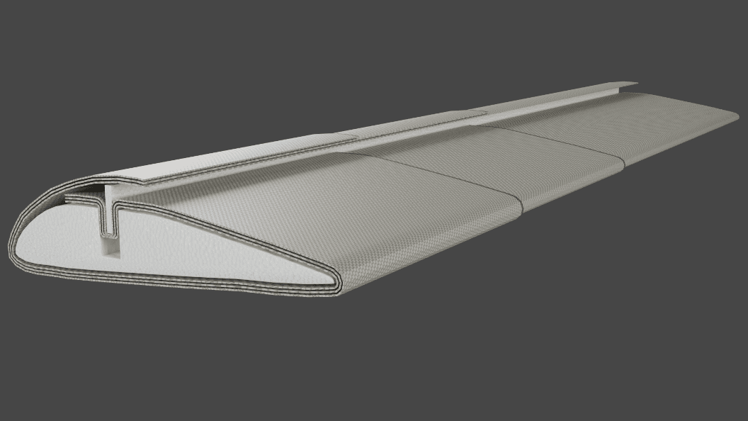

Исходя из этой распределенной по размаху нагрузки, посчитать требуемые толщины ( сечений 5-6 ) стеклопластика ( ЭД-20 стеклоткань конструкционная ) Приблизительно стандартного профиля . Или могу сечения отрисовать , или всю лопасть отсканировать 3 Д сканером .........
Чтобы я смог подобрать, в первом приближении, количество слоев , изготовить пробные изделия и ........загрузить их ( кирпичами) 🙂. Прежде чем ЛЮДЯМ отдавать . Над ИХ головами , домами , аввтомобилями ..... испытывать как то стремно .😕🙄
Прилагаю фото лопасти, изготавливаемой сейчас . ( Новая модель лопасти 2 м. ,будет подобной конструкции и технологии😎 )
Ноутбук есть ( бытовой ) для: читать ,писать смотреть🙄 ......собственно и владею я ИМ, в обьеме ЭТИХ потребностей.
Имею некоторые "основы" знаний аэродинамики и инженера🙂 ...... ( Барнаульское Высшее😉 Военное АУЛ Танков Игорь Борисович )

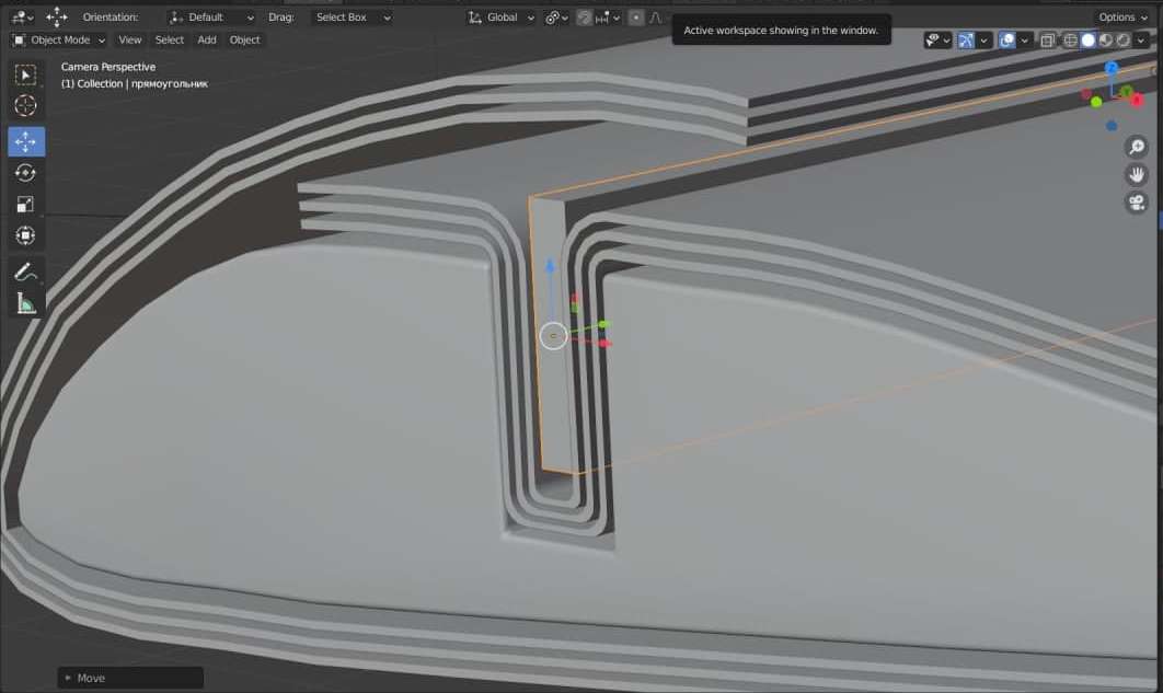

Считать надо центробежные нагрузки, а не ветровые с остановленным пропеллером.
Центробежные я сумею посчитать ( Применительно прочности заделки комля во втулку ) ОНИ по прочности с кратным запасом держат ........а вот ветровую нагрузку -надоБНОТЬ считать .
Посчитайте, как заделанную консольную балку с распределенной пропорционально хордам, погонной нагрузкой - эпюры и формулы именно этого случая приведены в Астахова " Расчет самолёта на прочность". Уровень нагрузки возьмите, исходя из Су = 1.5
Недавно у меня крякнутый солидворкс с отключённым фоновым загрузчиком заглючил. Перестал загружаться. Писал, что не удалось приобрести лицензию. Хотел уже переустанавливать, но решил заодно просканировать комп антивирусом. Обнаружилось немного угроз. Почистил и солид заработал. У кого такая проблема возникнет не торопитесь с переустановкой. Проверьте на вирусы. Но будьте осторожны антивирус может некоторые файлы солидворкс определять как заражённые. Исключайте их из заражённых файлов.

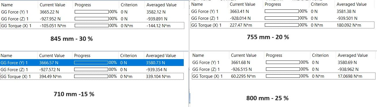

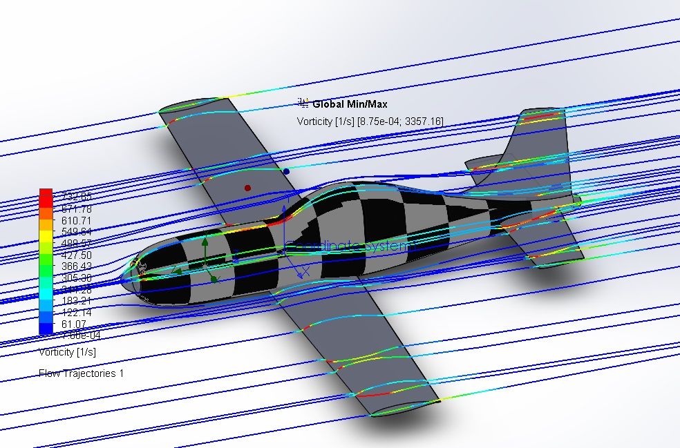

Так и не смог понять как в Flow SImulator найти координаты начала вектора Lift для планера, но вышел из ситуации передвигая точку, вокруг которой считаю torque (если torque равен нулю относительно поперечной оси, значит в этой точке и проходит вектор Lift всего планера). Если кто то может подсказать какой-то другой способ - было бы отлично.
Понравилось что можно задать сценарий на продувку нескольких положений самолета, включая разные центровки и скорости потока. И на выходе довольно реальные цифры получаются. Почему то не видел что бы этим инструментом тут пользовались/обсуждали.
Пользовались этим инструментом и обсуждали много лет назад. Некорректно считает Flow SImulaton. Картинки обтекания в принципе можно использовать для коррекции геометрии. А подъёмную силу и силу сопротивления считает неправильно. Попробуйте посчитать в Flow SImulaton Су и Сх какого-нибудь профиля из справочника на разных углах атаки с тем же удлинением и числе Рейнольдса, что в справочнике, и сравните результаты. И, похоже, что и в вашем расчёте программа наврала. Если GG Force(Z) это сила сопротивления, то качество 4 для вашего аэроплана маловато будет.
Попробую по Вашему совету сверить данные. Спасибо
