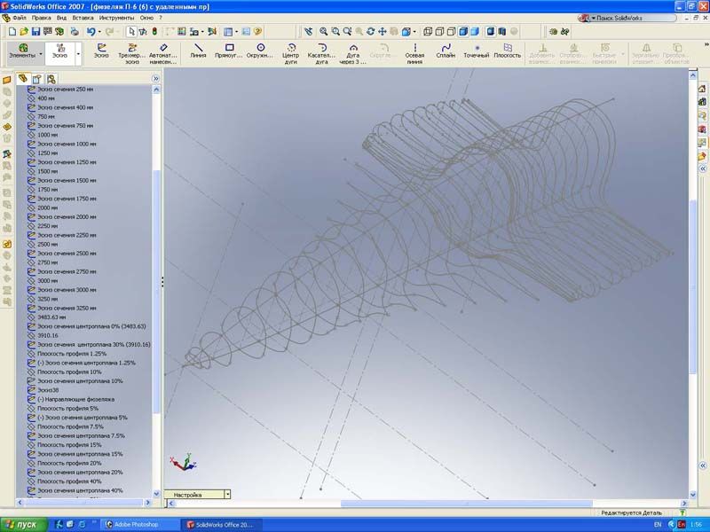

При вытягивании в SW 2007 фюзеляжа по сечениям, столкнулся с таким "глюком" - иногда между 2-я ближайшими сечениями проходит "волна" (на одной, правой, половине фюзеляжа она есть, а на левой нет - сечения отрисованы по половинке, а потом дорисованы через "зеркальное" отражение). Т.е. целый фюзеляж сразу "вытянуть" без искажений не получается. Если тянуть  кусками (по 2-3 сечения) - то вроде искажений нет. А бывает вообще "винтом" скручивает или "горб" вылазит. Скрины вечером закину, щас при себе нет.
Пробовал в проблемных местах вставлять промежуточное сечение - вроде помогает, но "волна" вылезает в другом месте...  😡
Количество точек по которым построены сечения в каждом сечении одинаково.
Вопрос: Чё делать-то ? Мож строить по ровным"кускам", а потом "клеить", или упростить форму фюзеляжа (и так вроде простая).
Мож есть какая-то фишка вроде сглаживания поверхности ? Что-ли... 😎
Или оставить как есть, а потом ручками равнять ?  :-?
Запарился уже... 3-ю неделю.. после работы... до 2-х ночи...  😡

есть такое понятие типа "базовая точка кривой" так вот программа соединяет сечения в соответствии с этими точками, и если во всех сечениях эта точка будет вверху а в последнем или любом другом внизу - то будут перекосы изгибы и прочие неприятности. Там порыться надо и откорректировать кривую по которой соединяются "базовые точки", сделать так, чтобы они все были правильно сориентированы

Попробовав построить по сечениям цилиндрический фюзеляж или крыло с небольшой круткой и подобными профилями,с такими проблемами не столкнетесь - а,как понимаю,Вы хотите построить фюзеляж сложной формы с сечениями,где положительная кривизна чередуется с отрицательной,а закон меняется от сечения к сечению.Решать такую задачу в лоб - дохлый номер,и лучше бы Вам прислушаться к данному еще в начале разговора совету - разделите свою сложную форму на ряд более простых,а затем сопрягите их между собой соответствующими скруглениями...

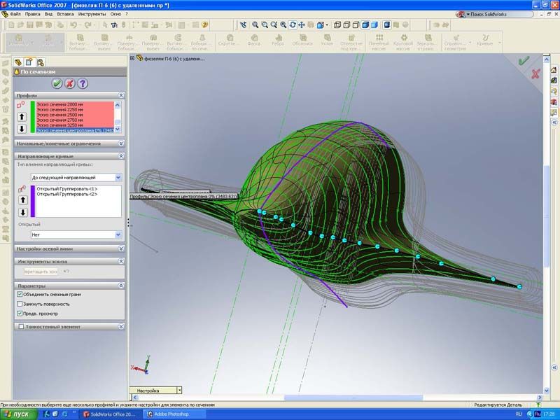

Так вот, построил я сечения фюзеляжа с центропланом.... Как - отдельная увлекательная история  🙂
    65,6 КБ · Просмотры: 159

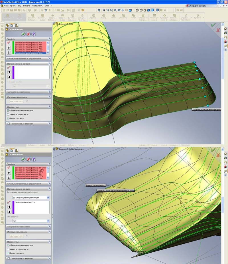

Начал строить объемную модель, дошел до сеченя  где начинается крыло... и поплыл...
    72,7 КБ · Просмотры: 153

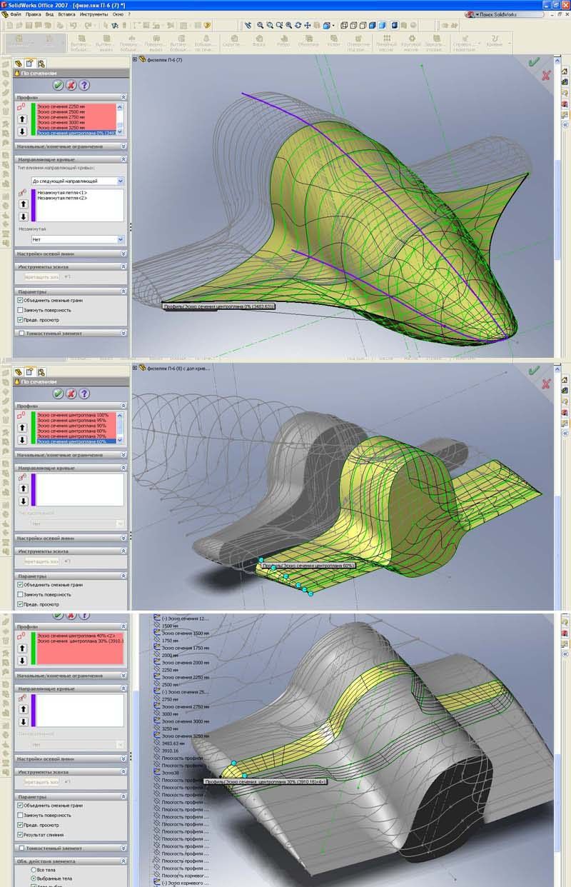

...бился неделю..... и вот вчера, за полночь, после мозгового штурма пришло решение (вернее один из вариантов)
Строить кусками... Как, видно ниже (искажения почти  😎 исчезли)

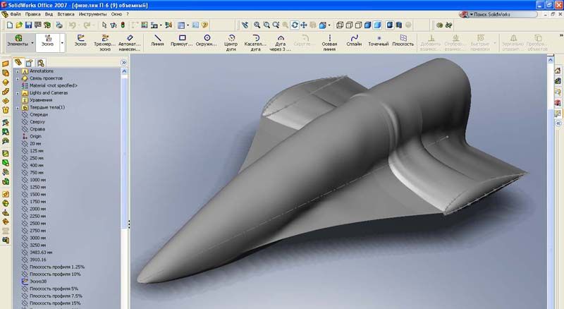

В итоге получилось это:
Как видите, номер далеко не дохлый.... при условии, что этот фюзеляж, (без фонаря) удастся поправить...  ;D
Как, жду советов или наберитесь терпения пока допру сам, и поделюсь технологией... 😎

Не "возьмет" это SOLID- в смысле твердое тело... Ни СолидВорк, ни Инвентор, ни...
- только Wire-Frame - каркасно-поверхностное моделирование...  Симаторон, например...
а так вопрос: зачем так усложнять себе жись?
все может быть проще...
если только для споротивного интересу - дерзайте!
Не обязательно сразу пытаться построить твердое тело. Строим отдельные участки поверхности, потом сшиваем их, и преобразуем в твердое тело.

Но ведь я уже построил твердое тело  😉 не так-ли... Хоть и кривое....
В чем причина этих искажений... Почему простенькие 3-D редакторы (например в авиасимуляторах) это "глотают" а SW & Co "давятся" ....  😡
Вариант предложеннный г-ном Лапшиным с раздельным проектированием фюзеляж-фонарь-центроплан-наплывы-крыло-кили-ПГО рассматривается как основной.  Для меня самый сложный момент в этом - наплывы  😎

На мой взгляд исходная концепция вашего варианта немного порочна (в особенности это видно по формообразованию крыла). Solid, он на то и солид, что создает конечную геометрию в виде единого целого "Куска" и в этом его преимущество перед 3DS. Поэтому, что мешает сначала вытянуть фьюзеляж, потом пристыковать крыло по сечениям, потом отзеркалить это крыло на другую сторону, потом задать скругления стыков (можно и переменного радиуса) )а потом преобразовать всё в поверхность или тонкостенный элемент или в оболочку (shell) и плясать уже от этой базовой геометрии? Концепция Лапшина самая правильная в данном случае, и самая легкая. А наплывы потом пристыкуются автоматически, когда исходную форму создадите, и переходы от формы к наплывам, тоже не проблема, когда всё наглядно построено.
