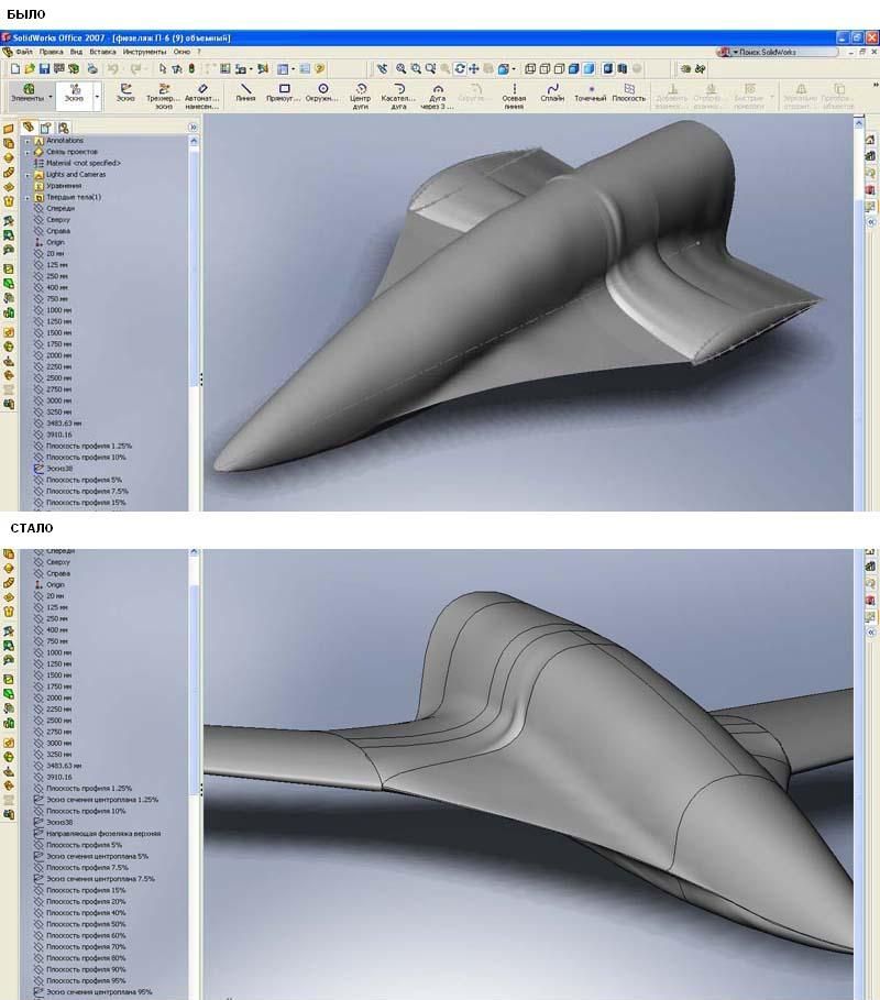

Рецепт.
Берется корректная передняя часть;затем строится по сечениям последующая часть - но в начальных ограничениях назначается касательность к предыдущей поверхности.
Кроме того, из Вашей склеенной картинки видно, что после начала крыльевой части сечения изменяются скачком (попробуйте построить батоксы т.е. сечения параллельные пл.сим. с-та; возможно их удастся использовать далее в качестве направляющих линий - по-моему на них образуется перелом), а это неизбеэно повлечет за собой образование Ваших волн.
Я решил сделать так, как вы посоветовали. Как говорится результат превзошел все ожидания. Что получилось можно увидеть на приведенном скриншоте. Сечения выровнены не все (80%), из-за этого остается небольшой "горбыль" - который хорошо заметен на модели, но я его быстренько уберу.  ;D А так - красота...  🙂
От себя добавлю: ничего сложного в создании и правке этой модели нет, уж больно только кропотливая работа...  😎
Даже уж не знаю... продолжать ли работы по более простой схеме, или оставить этот, почти уже готовый вариант. Добавлю только кили , ПГО, капот и фонарь - но это работы на 1 день....

:exclamation Описание процесса правки доступно на http://sla-avia.narod.ru/project-raschet-p6-sw2007.html - кому интересно, сможет ознакомиться.

Ну я так думаю, что нормальных поверхностей Вы не получите. (Это видно и без метода Гаусса). Вы поймите, что поверхность ради поверхности, это работа ради работы. С этой поверхности надо, чего нибудь получить. Солид сам по себе, не самоцель, что Вы с ним будете делать дальше? Вы попробуйте со своей поверхности получить развертку (для дальнейшего раскроя обшивки) или что нибудь полезное. Дальнейшее использование таких поверхностей во всяких "приблудах" типа аэродинамичечких приложенях в Солид Ворксе безсмысленно.
Как самый минимум, я получил сечения в любом месте планера самолета. А как заметил TNVD - "...Оснастка под композит - обычно по лекалам строится ... - сечения у Вас есть а остальное сделает наждачка и шпаклевка". Раскрой буду делать сразу по месту  🙂 А потом, что вы понимаете под словом что нибудь полезное ? Для наполнения самолета "начинкой" этой теоретической поверхности хватит за глаза и с мелкими дефектами поверхности... Я ж не истребитель 5-го поколения собираюсь делать... многие вообще "по ходу" лепят держа все чертежи в голове...  ;D ;D ;D
Ну врукопашную строя сечения каждые 50 мм и при этом  автоматически получать сечения каждые 40 мм это  подвиг, да и вообще имеет смысл. Продолжайте компютером заколачивать гвозди.
И самый главный вопрос, а зачем Вам все это надо, солид воркс, в частности?
Вы же все равно ВСЕ будете делать все по месту, зачем Вам компютер?
Ну врукопашную строя сечения каждые 50 мм и при этом  автоматически получать сечения каждые 40 мм это  подвиг, да и вообще имеет смысл. Продолжайте компютером заколачивать гвозди...
Откуда у Вас такая точная информация, каждые 250 мм было дело, и то не везде....  😀. Нарисуйте для примера свой вариант (своим способом) моего фюзеляжа... не думаю что вы это сделаете по 2-м сечениям и за 5 минут...  😎
Ну я даже растерялся немного от такого вопроса...  😱 Ну я так думаю, что SW позволит мне:
1. Получить наглядное изображение моего самолета.
2. Подготовить объемную модель для проверки правильности аэродинамической компоновки (пусть хотя-бы и с небольшой ошибкой) в Flow Vision. Получить в нем (FW) представление о поведении моего самолета на различных режимах полета.
3. Получить несколько наглядных вариантов компоновочного решения (ну там взаимное расположение узлов и деталей)
4. Более детально разработать отдельные конструкционные элементы и расчитать их прочностные характеристики (рама фюзеляжа, моторная рама, узлы стыковки крыльев, поворотный механизм ПГО, шасси и много чего другого)
5. Получить в итоге рабочие чертежи для изготовления...
В основном наверное это мне и надо от SW... так, навскидку...  😎
