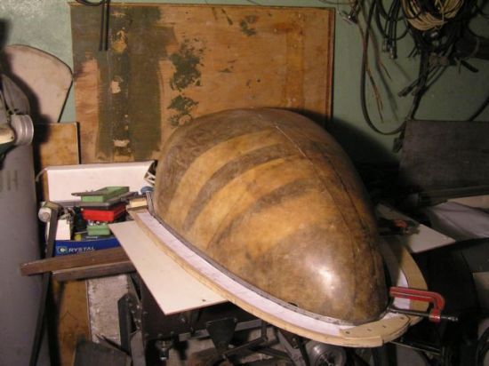

Андрей, по-моему, ты слишком перемудриваешь. Показал бы хоть, ради чего убивался.
Кстати, к SW есть такая примочка, даже две, 3Ci GeometryWorks 3D For SolidWorks v3.2 и 3Ci GW3Dfeatures For SolidWorks v5.0, которые значительно расширяют возможности SW при работе с кривыми и поверхностями.
Не убиваюсь, а наслаждаюсь, учась созидать вот такие конструксии (фото внизу) на профессиональном уровне. Это всего лишь обтекатель к очередному дельталёту, о дальнейших планах помолчим, ибо сказано: «старики гордятся тем, что сделали, молодые – тем, что делают, а дураки – тем, что собираются сделать».
А вот про примочку - очень интересно! Что в ней есть хорошего для нас? И можно ли её адаптировать хотя бы под 6-й Солид, или найти версию соответствующую (в объявлениях вообще видел только под 3-й). Пожалуйста, подробнее об этом!

По заявкам трудящихся докладываю о результатах построения оболочки типа фюзеляжа...
Поэтому вопрос о реализации данного метода малой кровью остаётся открытым....

... Это всего лишь обтекатель к очередному дельталёту...
Я уж думал, что вы ракету проектируете, иль там носовой обтекатель шатла.... где очень критичны обводы поверхностей...  Столько времени потратить на "колпачёк"...  😎 Сколько-ж вы будете просчитывать более сложные поверхности  😛
По мне, так лучше метод, которым ранее поделился TNVD - "...Оснастка под композит - обычно по лекалам строится ... - сечения у Вас есть а остальное сделает наждачка и шпаклевка" Так проще по моему....
