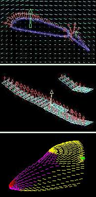

Кстати, вот у "Сударушки" http://www.sdr.ru/cae.htm есть такая тема как САПР. МДВ. Аэродинамические расчеты методом дискретных вихрей. Инженерное моделирование.
Так вот эта прога могет для летательного аппарата, состоящего из системы плоских несущих поверхностей (крыльев, оперения, рулей, пилонов, концевых шайб и т.п.), определяется распределение нагрузок по ним в зависимости от угла атаки, скольжения, углов установки и отклонения поверхностей (рулей), кривизны профиля, угловых скоростей летательного аппарата.
   По распределению нагрузок определяется положение центра давления, фокуса, коэффициент подъемной силы и его производные, шарнирные моменты, характеристики устойчивости и управляемости.
   Поверхность моделируется набором вихрей. Расчет производится по линейной теории.
Фотка прилагается
А вот CosmosFloworks может показать сразу на картинке положение центра давления, аэродинамического фокуса....  :STUPID  или нет ?

Flowworks не может....Если его попросить проинтегрировать силы на поверхностях на оси, то получиться бред, а ни как не точка поляры.
А сударушка, что она имеет общего с реальностью, производная коэф подъемной силы 2*пи и баста (линейная теория). пластинки то плоские. В общем онатоже считает в папугаях, мало имеющего общего с кгс или Н.
В прочем....либро мы не умем это делать, либо никто не умеет это делать. Вариантов не много ;D
Да и еще. Центр давления плоской пластинки 0,25 ее хорды, вот такие вот допущения в панельной теории.

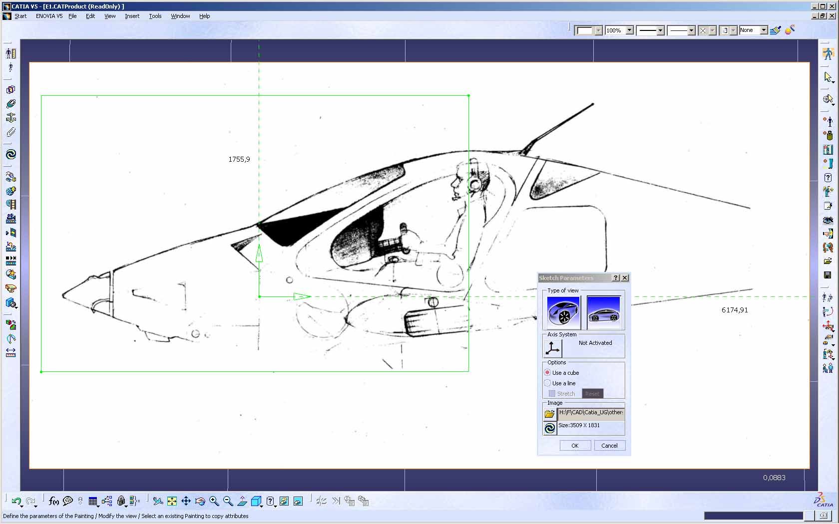

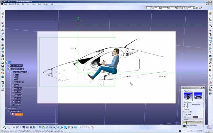

Сознательно, не вступаю в полемику...про инструментарий (SW, SE, ACAD, ProE, NX, CATIA)...каждый владеет чем может...но хочу обратить Ваше внимание на один из возможных  вариантов (методов проектирования форм) ...
