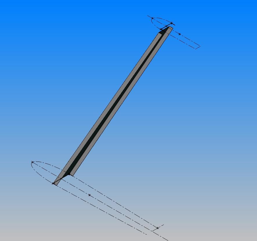

Обнаружил косяк в SW2005: при построении "Элемента по сечениям сгиба". Если определяющий эскиз не пперпендикулярен плоскости развертки, то развертку строит неверно.
На рис. пример, когда развертка будет неверной.

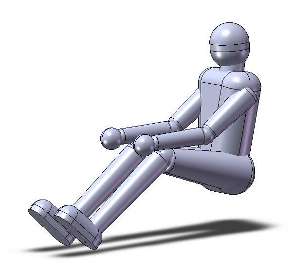

Потерял Крю-мембера.Ссылка не работает.Пришлось "ваять" своего.Мерки снимал с сына рост 185 см.Получилось кривовато.Буду благдарен за замечания,особенно по поводу позы.
    29,1 КБ · Просмотры: 168
а размер ноги тоже сына ?  ;D
Кстати фигурки класно делать в Позере.
согласен. потом поверхностная модель импортируется куда угодно.
Локти обычно шире у сидящего комфортно человека.
Это должна быть сборка. Для всех членов задать сопряжения.
