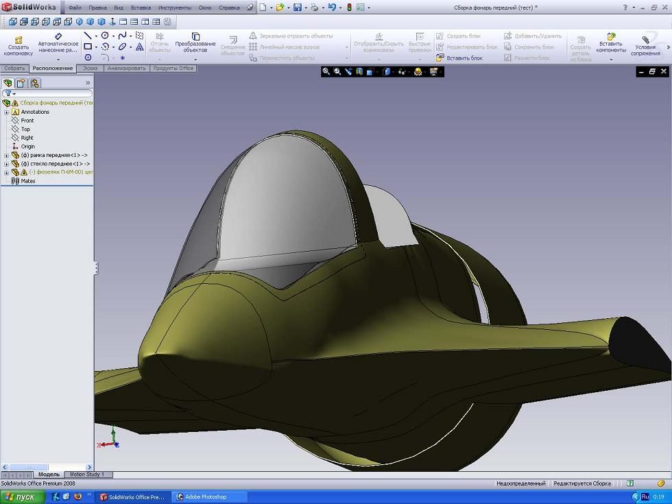

Можно ли править геометрию уже готовой детали... Например после того, как я "вырезал" фонарь из твёрдого тела модели самолета, оказалось, что он имеет геометрические искажения... хотя зрительно они (волны) на модели видны не были...
Конечно это не особо критично,  т.к. матрица фюзеляжа всё равно будет доводиться с помощью "шкуринга"... но перерисовывать весь фозеляж не особо хочется... может кто знает. как "малой кровью" убрать эти искажения ?

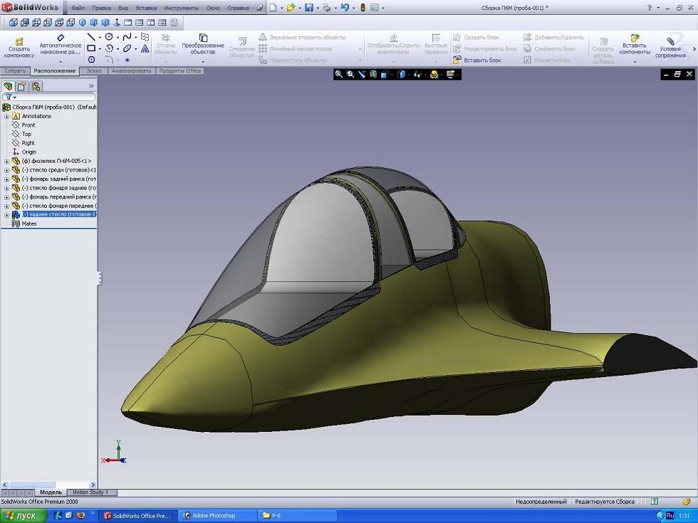

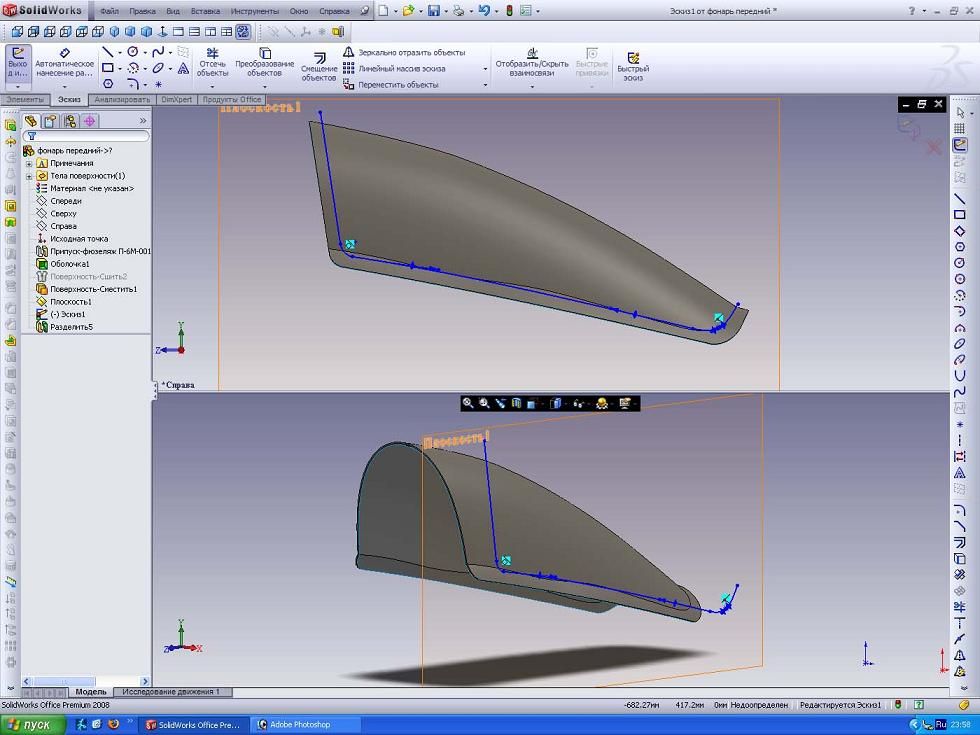

Да.. не стал я заморачиваться особо... дал побольше увеличение проблемных мест... и ручками,  каждое сечение которое давало "волну" в режиме правки эскиза, миллиметровыми движениями убрал искажения насколько можно.. что получилось. видно на скриншоте...

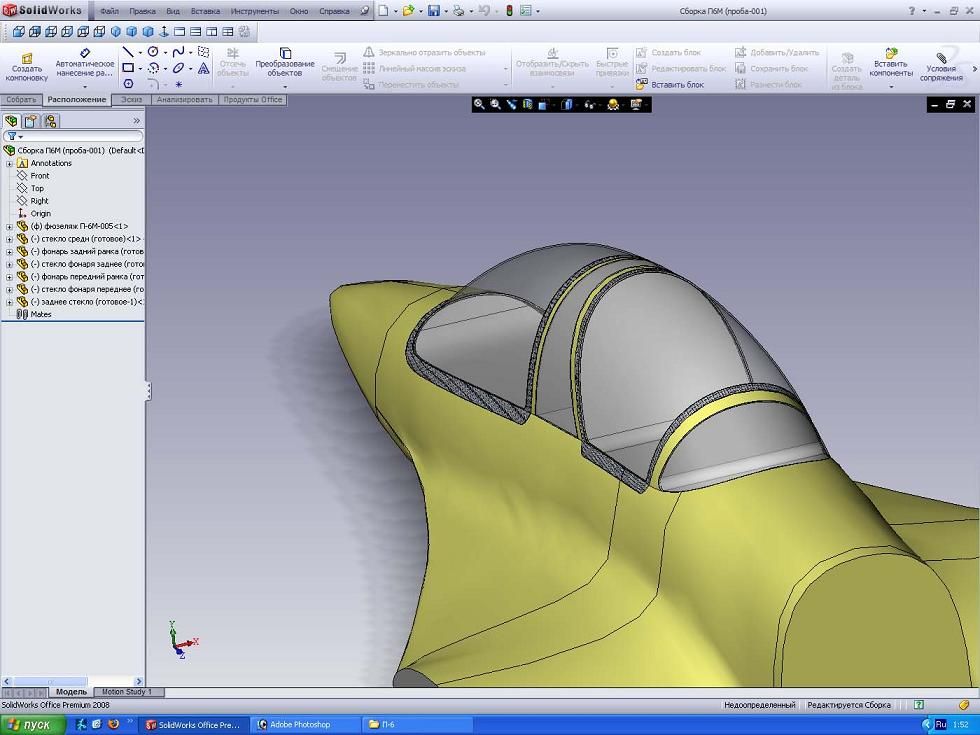

на всё ушло  чуть больше 20 мин... вроде получилось...   😛
 как примерялся фонарь, можно посмотреть тут http://sla-avia.narod.ru/project-raschet-p6-sw2007-6.html
