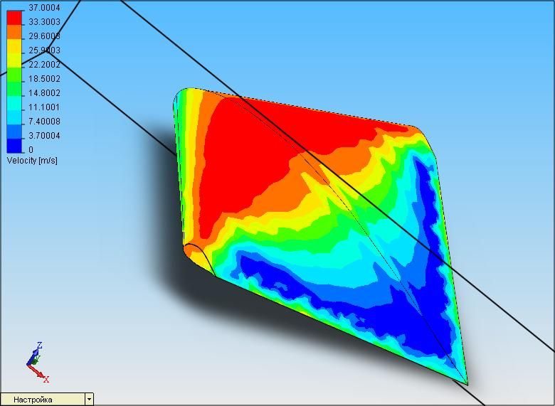

Кто работает с SolidWorks - заходи!
А зачем вам нужна скорость потока у поверхности,  что вы с этим будете делать.... ведь есть готовый параметр - например величина подъемной силы или силы лобового сопротивления ? поэтому видимо в таблице эти параметры и равны нулю.  😎
Вот например я тоже выгружаю данные о поверности в таблице, но почему-то так же как и в вашем случае скорость  равна НУЛЮ ?!!
А чему, по вашему, должна равнятся скорость на поверхности?
Учебники по аэродинамике читать не пробовали?  😉

Во вложении "заливка" по абсолютной скорости обтекаемого объекта. Скорость далеко не на всей поверхности равна нклю!!!
