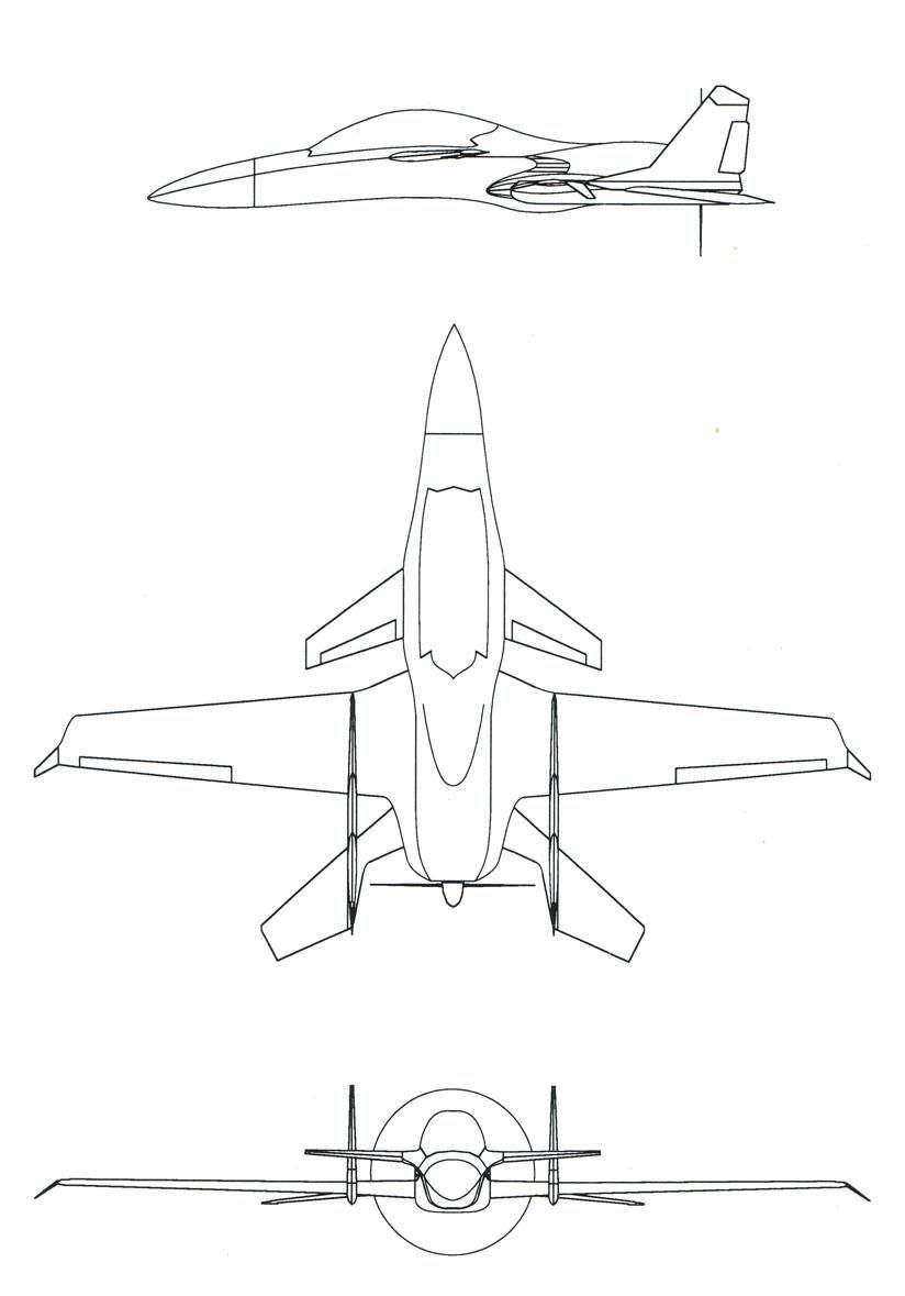

Как вставить картинку разобрался сам. А кто нибудь может рассказать, как сделать фюзеляж такого (см вложение) самолета? Самоучитель по солиду есть но там такого не рассказываетя.

Чтобы такое сделать нужно прочитать само учитель полностью о моделирование. Так как чтобы смоделировать самолёт нужно знать много и иметь много практики.

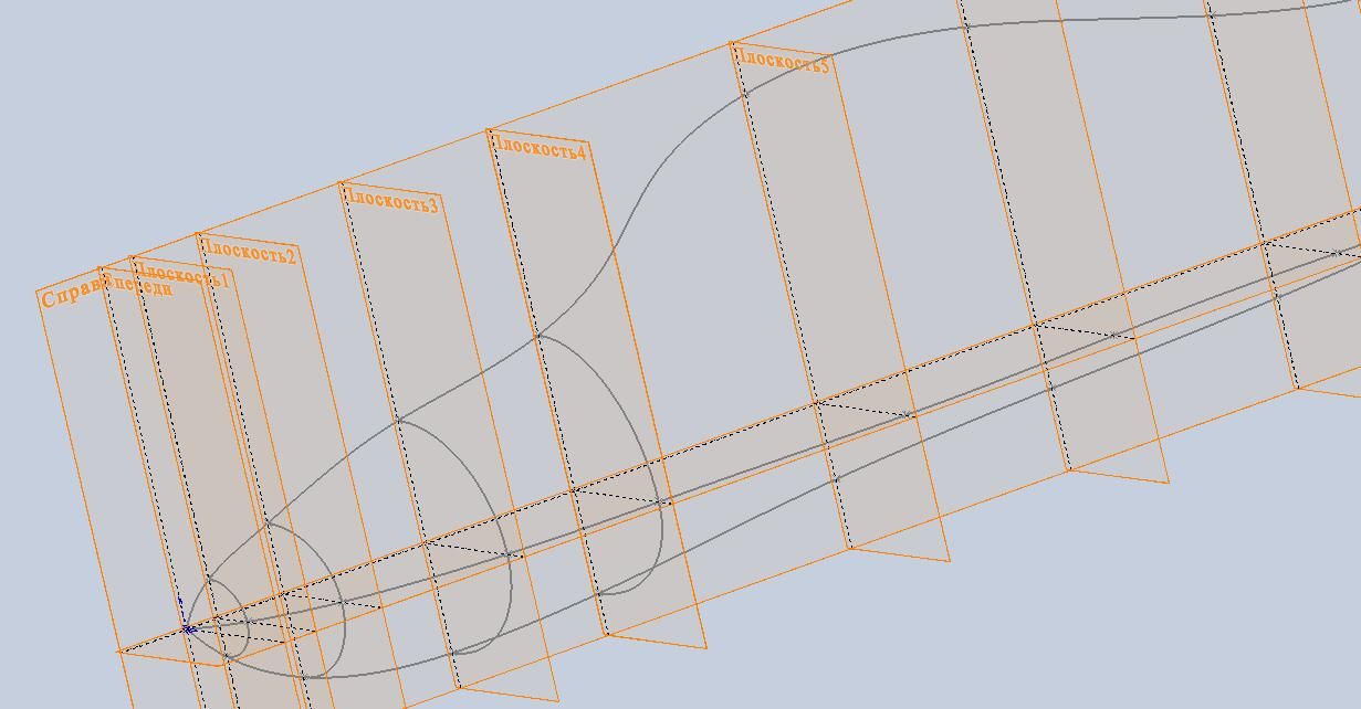

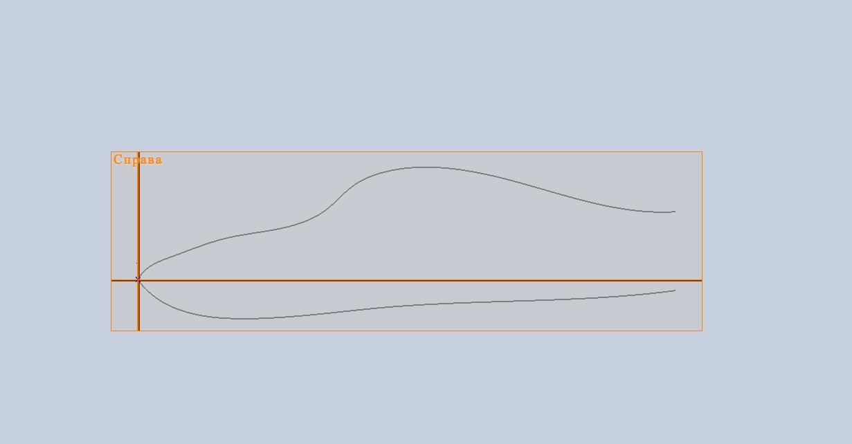

знать много хорошо , иметь много практики тож не плохо, начни с боковых контуров отрисуй все линии контуров на плоскости с права-будет вид с боку:на плоскости с верху-будет вид с верху достаточно одной половины от оси самолёта,и не забывай об осях ,что бы было проще сизидать после реальное,а не вертуальное :STUPID
    16,3 КБ · Просмотры: 120
    11,7 КБ · Просмотры: 131

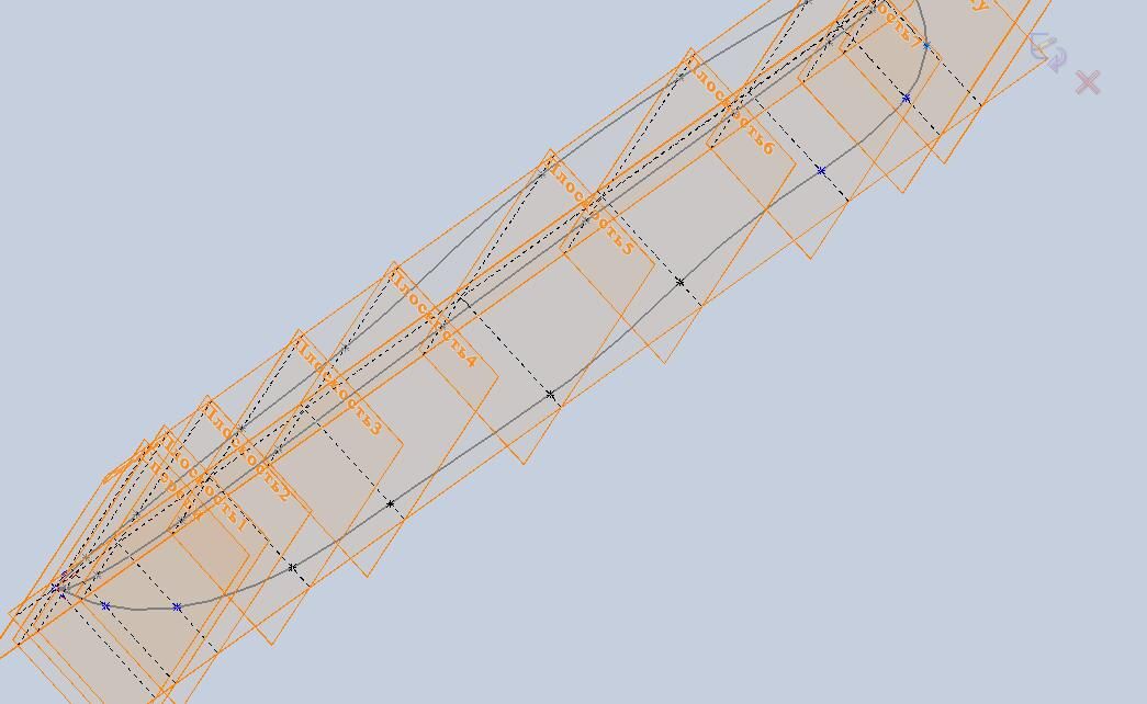

теперь нужно создать несколько плоскостей на которых будут отрисованы шпангоуты :🙂 :~)
    77,3 КБ · Просмотры: 123

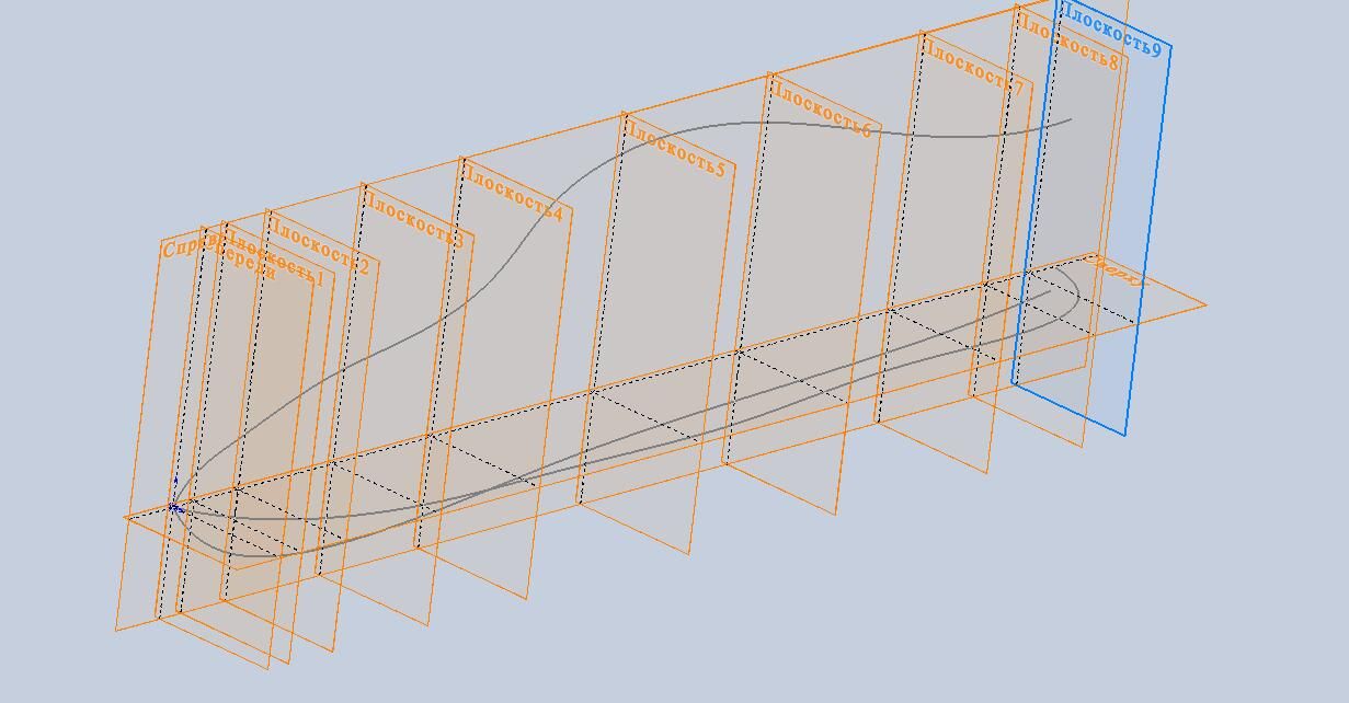

строим дальше :~)
    58,7 КБ · Просмотры: 147
    76 КБ · Просмотры: 126

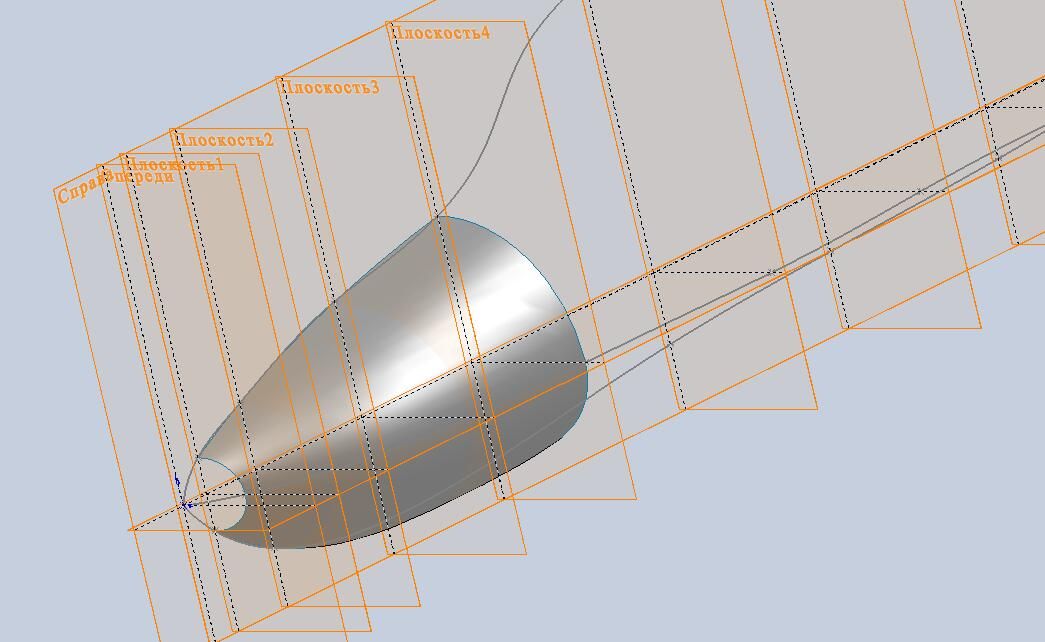

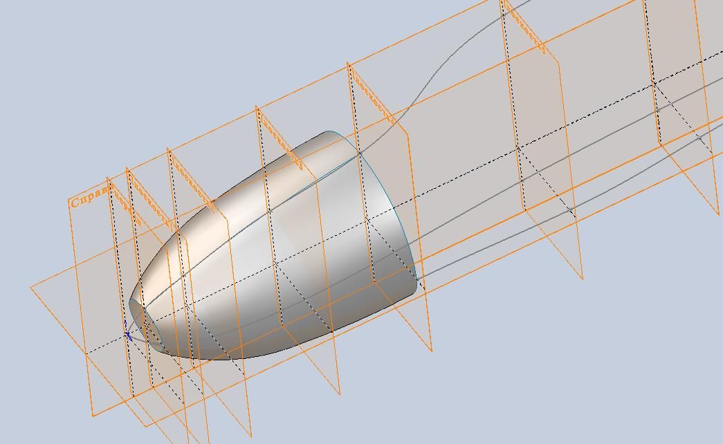

изобразив шпангоуты натягиваем поверхность, 😎потом симметричное отображение :~)

ну и так далее ,а что ты хочеш ты сам создаш ! постарайся все учебные варианты солида проработать будет больше понимания ,УДАЧИ В НЕ ЛЁГКОМ ДЕЛЕ! :craZy
Спасибо за помощь! Но у меня в настоящий  момент основную трудность вызывают зализы крыла и наплывы на фюзеляже в районе ПГО.
Описанная метода никак не гарантирует гладкости натягиваемых поверхностей - наоборот,скорее всего поверхности получатся именно негладкими.

а можете рассказать как лучше поступать ?
