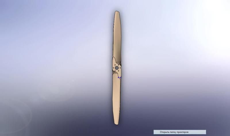

Винт
    13,5 КБ · Просмотры: 106
  • Propeller.zip
    Propeller.zip
    188,4 КБ · Просмотры: 137

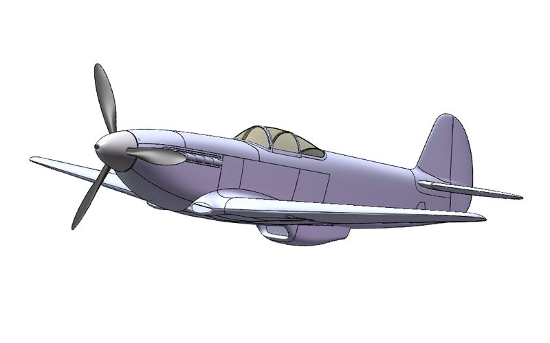

Ишо Йак-3
Знаю, знаю...,что не очень похожи на оригиналы.... эта  просто пробы пера, да и чертежи не ахти были....

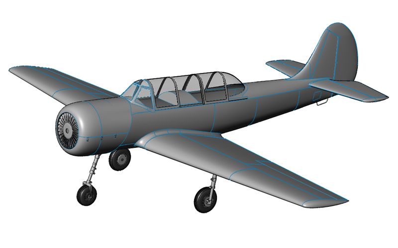

а буратино где :craZy :STUPID?
Буратина будет сидеть в Техасском Парасоле! Только другой... Кстати, за файло биг сенькс!
На самом деле на досуге смастырю правильного буратину ростом 180см. Специально даж закачал атлас анатомии человека, чтоб все было по уму...

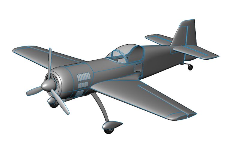

    39,5 КБ · Просмотры: 115
Солид – очень офигенная штука для работы с поверхностями! Например, любимая всеми RCшными моделистами Rhino – даже рядом не стояла по удобству моделирования да и не только… Та же навороченая Catia – не имеет такого удобного интерфейса, хотя и во многих моментах превосходит солид.
Нчинающие юзеры часто не правильно подходят к процессу используя твердые тела для моделирования «болванок». Гораздо удобнее вкурить поверхностное моделирование прочитав справку в программе по работе с инструментами, коих гораздо больше, чем для работы с твердыми телами. И самое главное в работе с солидовскими поверхностями – использование вспомогательных плоскостей для моделирования сложных форм. Про это не написано ни в одном учебнике, но если включить мосх, использовать 3d эскизы и инструмент «эскиз вдоль линии пересечения тел», то работа в солиде будет доставлять огромное удовольствие и непременно приносить ожидаемые результаты!
Не знаю, хватит ли сил и времени, но есть идея детально описывать процесс моделирования в блоге на сайте моего проекта Texas Parasol. Я не писатель и вряд ли смогу расписать процесс в красках, но кое- какие моменты смогут направить на правильный путь начинающего солидворкера. Особо детально и поэтапно буду описывать поверхностное моделирование капота, но это позже…, а пока я делаю сборку фюзеляжа.
