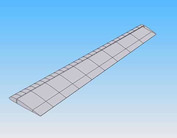

Вопрос к знатокам. Есть модель трапециевидного крыла, могу посмотреть сечения, но никак не получается их перевести в чертеж. Все равно вид исходной модели выходит  😡
ЗЫ. А форум работает без проблем.
Здесь много возможностей.
Можете сделать чертеж модели,а затем уже на нем сделать все,необходимые Вам,сечения.
Можете сделать эскизы по сечениям и сохранить их в DXF/DWG/STEP.
Собственно пытаюсь эскизы по сечениям, но ...
плоскость есть, вхожу в "эскизную мастерскую", выделяю сечение, нажимаю "кубик" , а он ругается долго может быть матом, но не по русски 🙂
Нашел способ обойти это, просто тупо "пропилив" на требуемой  плоскости сечение, разделив макет на две части. Тогда убрав одно, замечательно видно сечение и сохраняется в DWG. А вот что бы сразу по функции сечения можно было получать чертеж никак. Только посмотреть  :~~)
На чертеже изображается лишь форма тела,но не след секущей плоскости.Получить совмещенку,например,можно,убрав твердое тело и оставив лишь поверхность.
Если вот так нашинковать модель, то потом вполне получаются плоские чертежи в автокаде. 🙂

Даже в таком виде, не скрывая лишнего, но в прозрачном образе. Можно потом отсечь лишнее.
