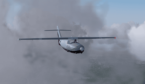

И каждому посоветую попробовать представить себе альтернативу, позволяющую удовлетворить показателю 2000кГ/1500 км при 800-сильном моторе. При эксплуатации с грунта, однако.
    32,1 КБ · Просмотры: 216
Думаю, при скорости выше 200 и желании иметь большие колеса надо делать убираемые шасси. Это не сильно сложнее и тяжелее. В проекте Лапшина не нравится форма крыла. Не красивое резкое сужение и стреловидность, это ухудшит срывные характеристики. Даже прямое крыло смотрится лучше. Думаю, для серийного крыла сделать трапециевидное крыло не сильно дороже. Сравнивать то самолет будут с лучшими  образцами
