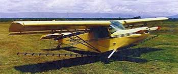

Владимир Павлович!
Однако Крис Хайнц для своего "небесного джипа" СН-701 со STOL характеристиками выбрал именно схему шасси с носовым колесом. И никто из эксплуатантов его "джипов" с этим особо не мучается (спросите того же "Поползня" с этого форума, в миру его кличут Александром). Уж где он на нём с подбором только не "мостился".
Думаю, что если повнимательнее присмотреться к особенностям его полётной центровки (не по крылу, а по шасси!), обдувки и профилировки стабилизатора ГО - можно подумать и о носовом колесе. Не так всё смертельно, только диаметр колёс шасси должен быть соответственным для наших мягких грунтов...
Зато горизонтальный пол грузовой кабины на стоянке на уровне пола кузова той же "Газели" вполне сгодится для погрузки-выгрузки грузов на стандартных европоддонах. И брюхом траву нескошенную при этом на рулении скрести не будет. А для пассажиров и парашютёров подножка под грузовой дверью окажется в самый раз. Не надо гнаться за скоростью в 300 км/час в горизонте, достаточно и 200 - 250 км/час. На таких самолётах пассажиры более трёх часов подряд не летают, а грузу время полёта безразлично ..
Да, особенно, если увеличить его нагрузку на крыло (у СН-701 - макс. 44 кГ/м[sup]2[/sup]) втрое - картина сильно изменится. К тому же, многие и его схему переделывают (см.фото) - особенно, для кого актуальна именно плотность грунта ( выруливать по разным дорожкам, да - с носовой опорой удобнее.).
Полагаю, вариант с носовым колесом, также, рано, или поздно, будет востребован - но, в контексте имеющейся программы, реально уместиться лишь с хвостовым. Так, МАИ-223 с носовым колесом, имеет макс. скорость на 30 км/ меньше, чем с хвостовым - и это порядок не трехсот, а двухсот км/ч; вес также получился бы больше - как рогами ни крути. А перевезти груза, на четверть больше, чем Ан-2, со скоростью, в полтора раза большей, чем Ан-2, на расстояние, на четверть большее, чем может Ан-2 - и все удовольствие с мотором, на 20% менее мощным, чем у Ан-2 - занятие не для слабонервных.
Сейчас, мы ставим колеса 720 х 310, закладываясь на 4.5 кГ/см[sup]2[/sup], и рассчитывая на 3.5 - а некоторые эксплуатанты говорят, что нужно не больше трех килограмм на сантиметр - на это случай, предусмотрены переразмеренные, внедорожные колеса, в спец. исполнении: но надо понимать, что скорости и дальности это не добавит.
В стояночном положении, пол в районе грузовой двери также горизонтальный - и пониже, чем у любого мыслимого самолета с передней стойкой. И европоддоны в эту дверь можно грузить даже вильчатым погрузчиком - потом, при необходимости, легко затянуть его в переднюю часть салона,
не вижу в этом огромной проблемы - негаивных отзывов на этот счет, проАн-2 слышать не приходилось. Но учитывать это обстоятельство придется.
