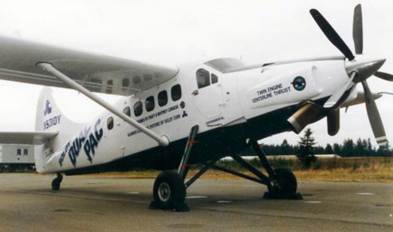

...или Soloy Dual Pac.

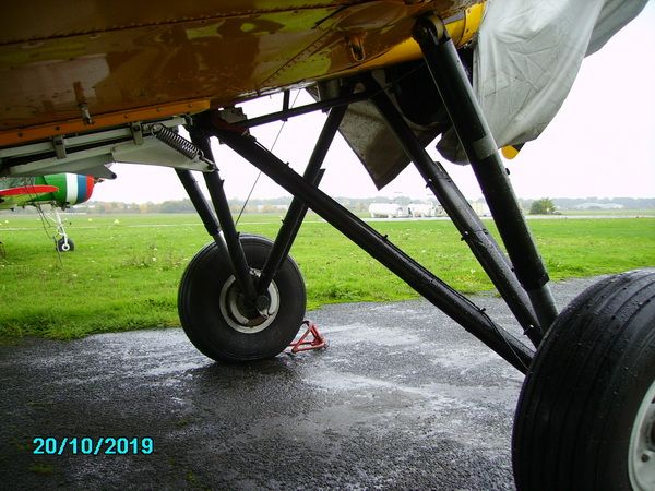

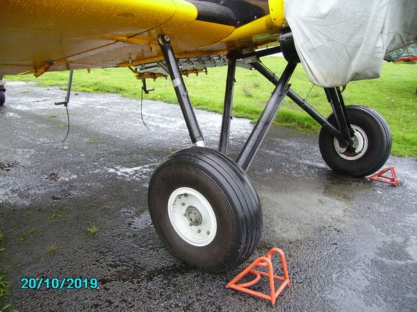

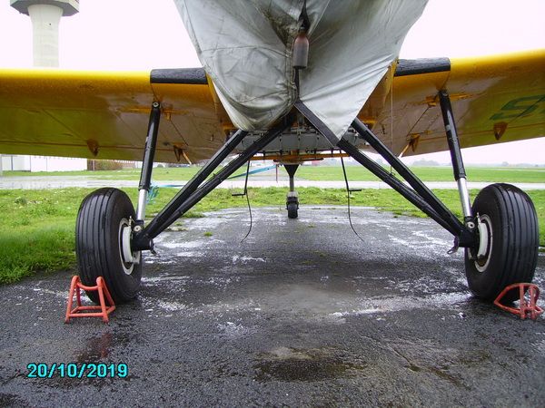

Владимир Павлович, не подумайте, что хочу поставить под сомнение правильность решений ученых мужей. Чисто мое мнение пилота освоившего 14 типов и сию занимающегося ремонтом Як-ов. Не нравятся мне стойки PZL M18. Да и на PZL M21 далее были поставлены более серьезные шасси, хотя и 21-й на пол тонны легче 18-го.
    62,9 КБ · Просмотры: 379
    80,6 КБ · Просмотры: 400
И еще, с этим типом шасси Як-50, сами знаете, очень "нежный" на земле.

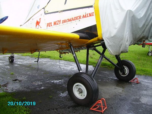

Ну и еще пара фоток шасси PZL M21. Шасси по мужскому типу :🙂.
А мне - нравятся: на пирамидальном шасси 300 км/ч лететь можно только ценой энергозатрат - а, кроме 800 сил, при потребности, с 9-ю пассажирами, иметь такую скорость, у нас ничего не просматривается в ближайшей перспективе.
Рассматривался и рычажный вариант, внешне похожий на рессорное шасси, только с жесткими стойками и горизонтальными амортизаторами  навстречу друг другу - красивый вариант, всем нравится, но, ка рогами не крути, тяжелее, зараза.

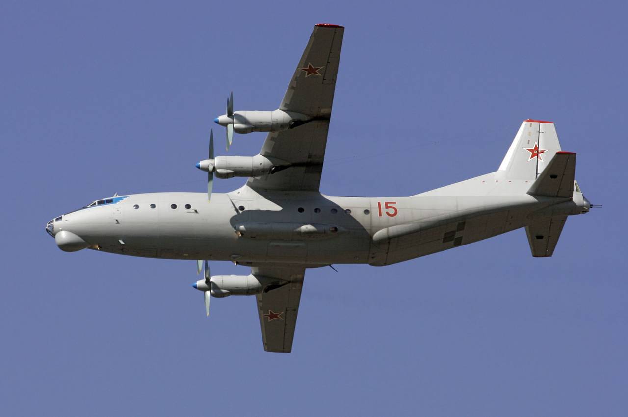

- форкиль (почему сразу не сделать ВО нужной площади?).
При плоской крыше ( а где взять место для перехода), без форкиля не обойтись: кто скажет, что, напр. на Ан-12 он лишний?
[/quote]
К слову, на Ан-12 развитый форкиль появился после лётных испытаний, когда выявили недостаточность площади ВО. Поскольку увеличить площадь ВО оказалось невозможным из-за увеличения нагрузок действующих на фюзеляж, решили увеличить форкиль и добавить подфюзеляжный гребень.
Интересненько...Форкиль,помимо прочего,для ВО является наплывом,генератором вихря.Вихрь повышает эффективность на больших углах атаки.С каким скольжением может лететь самолет?20,25,30 градусов?Достаточно много,чтобы заниматься повышением его эффективности?
Например,на Пилатусе PC-21 наплывы и на ГО стоят,кроме ВО.
Может ошибаюсь,поправьте плиз.
Точно, что ли - типа, настолько Антонов промахнулся с площадью, не посмотрев лишний раз в формулу? И продувок не делал: а если и делал, то не понял результатов.
В общем, любезный - попробуйте доказать свою позицию, найдя, хотя бы, мутное фото с Ан-12 без форкиля.

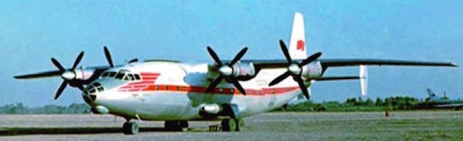

Боюсь, путаете с Ан-10. Да, заодно, покажите подфюзеляжный гребень у Ан-12: у меня не получилось.
    21 КБ · Просмотры: 401
    36,6 КБ · Просмотры: 352
Точно, в той замечательной книге речь шла об Ан-10  😱
Спасибо за поправку и извините за засорение эфира.

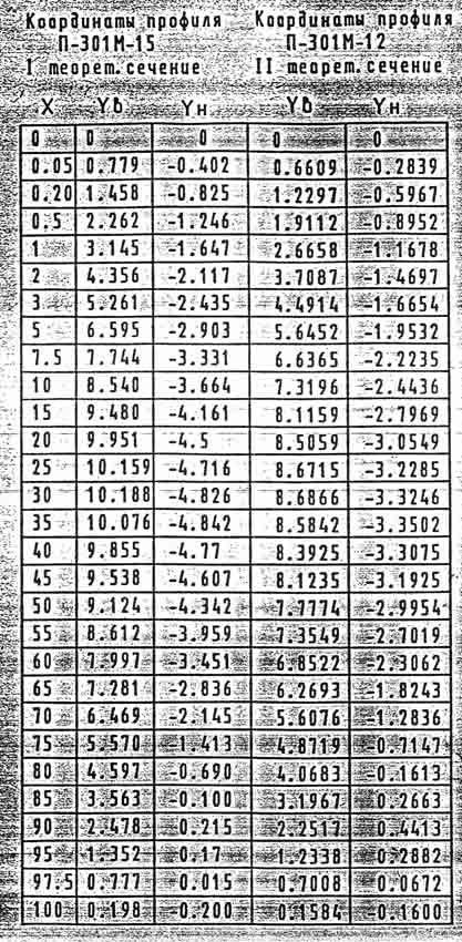

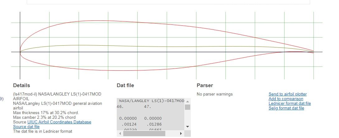

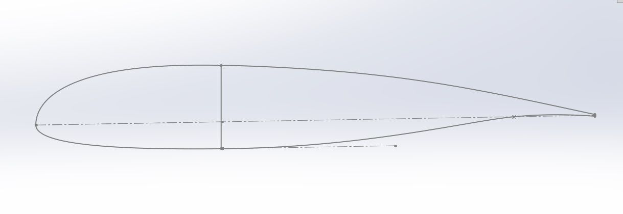

Пару лет назад мне дали координаты профиля П301м. Когда я его  прорисовал в SW то обнаружил совпадение теории с профилем LS417mod , он же GAW1 mod. Правда  второй 17 %
Судя по графикам с сайта
http://airfoiltools.com/airfoil/details?airfoil=ls417mod-il резкого свала  на 1 млн RE Су по альфа у него нету , как это заявляют  Фа-Фа и Алексей.
Этот профиль применял Salmander на своей цельнометаллической ультре . На некоторых Дельфинах с Кронштадта он стоит в корне.
Отзывы только положительные. О ни о какой " стене" И речи не было.
В.П. Не могли бы Вы поместить продувку  модельки крыла  удлинением 5 с профилем П301м если такая имеется?
Не совсем-таки, эти профиля совпадают - хотя, и, вправду, внешне, очень похожи.
Внимательно посмотрев на каждый, можно заметить, что  П-301М носок несколько покруче - а поджатие в задней части его нижней дужки, начинается раньше и оно плавнее, нежели вLS417mod.
Свои продувки мы, на чистом профиле, делать не будем - наличие механизации с  заметными границами между ее элементами  и основным профилем,  не обойдется без отличий.
У нас есть отдел аэродинамики, располагающий оригиналами всех необходимых материалов, и мне, в работе, достаточно обратиться к ним и не искать самому. Т.е. вот так, под рукой, ничего нету. Хотя, могу сказать, что Сумакс профиля без механизации, получается равным 1.93, а Схо, в любом случае, берут 0.01. Убранная механизация несколько повышает Сумакс и, одновременно, Схо - из-за негладкости  нижней дужки.
