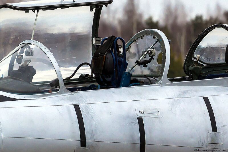

Подножки и поручни в нужных местах избавят от лишних стремянок.
  • Podnozhki_v_fjuzeljazhe_s_napravljajushhimi_chjornymi_polosami_na_L-29.jpg
    77,8 КБ · Просмотры: 173
Они (подножки) с направляющими полосками очень удобные были на элке. Протестировал в бытность курсантом УАЦ. Рукоятка закрытия фонаря наружняя, тоже убрана из потока. 🙂
