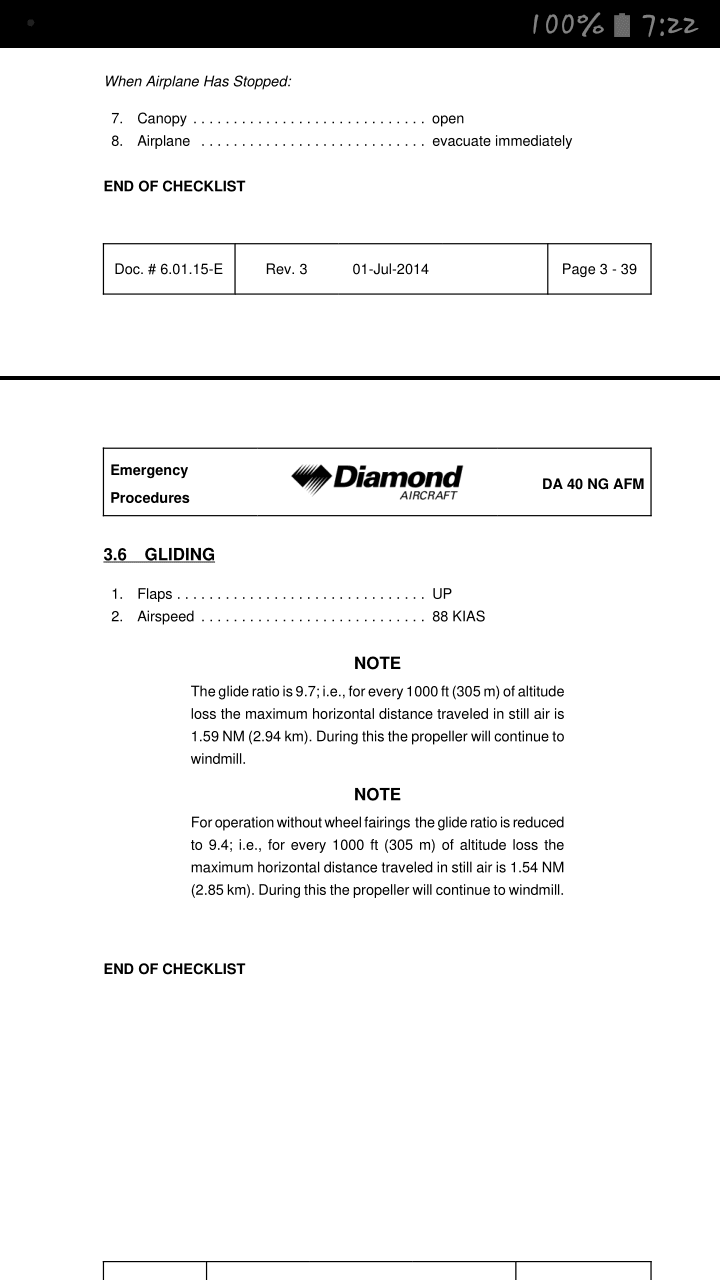

Не верю! Вообще, такое значение конечно есть, но оно явно не максимальное. Но может быть максимальным при всяких дополнительных условиях ( авторотирующий винт, отклонённая механизация, измерения в дождь при ламинарном профиле). Оно конечно может быть приведено в РЛЭ как минимальное гарантированное, при отказе двигателя и неблагоприятных погодных условиях.

rukan2012
Я люблю авиацию!
Беларусь
КАА,сорри,по быстрому нашел лишь нерусский вариант с гугл-переводом.
ПРИМЕЧАНИЕ. Коэффициент скольжения составляет 9,7; то есть для каждых 1000 футов (305 м) потери высоты максимальное горизонтальное расстояние, пройденное в неподвижном воздухе, составляет 1,59 м. мили (2,94 км). Во время этого пропеллер продолжит ветряную мельницу.
П р и м е ч а н и е - Для работы без колесных обтекателей коэффициент скольжения снижен до 9,4; то есть для каждых 1000 футов (305 м) потери высоты максимальное горизонтальное расстояние, пройденное в неподвижном воздухе, составляет 1,54 м. мили (2,85 км). Во время этого пропеллер продолжит работать на мельнице.
KAA
Ненавижу Солидворкс!
Ну вот! 9,7-это К с авторотирующим винтом. Примечательно, что эксплуатация без обтекателей колёс, снижает К до 9,4. Запомню.:)
