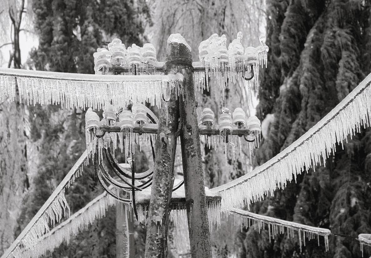

Там вода и снег задерживаться не будут, ибо законы гравитации ещё никто не отменял...
В Калуге, по видимому, отменили (см.фото):)... Впрочем, спорить не буду. Я всего лишь хотел обратить внимание на возможную проблему, поскольку сталкивался с таковой в силу профессии (двери, замки, петли в шкафах управления обмерзают насмерть).

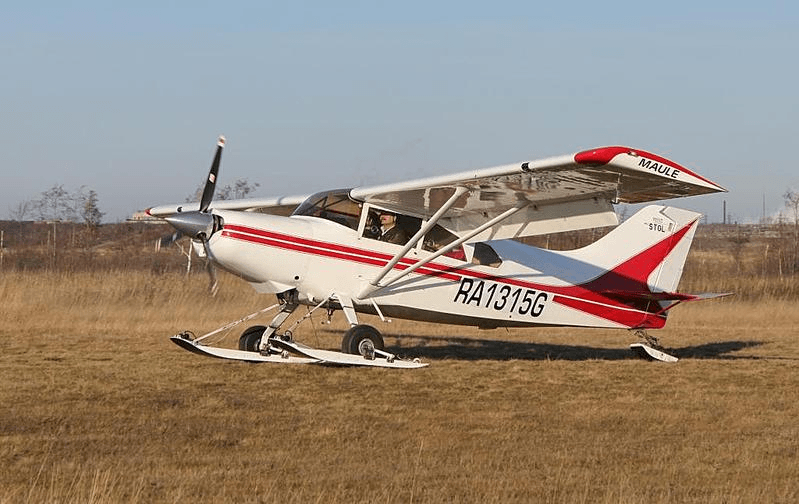

А куда ж без этого - но, потом: вначале, после колесного шасси, будет просто лыжное.
