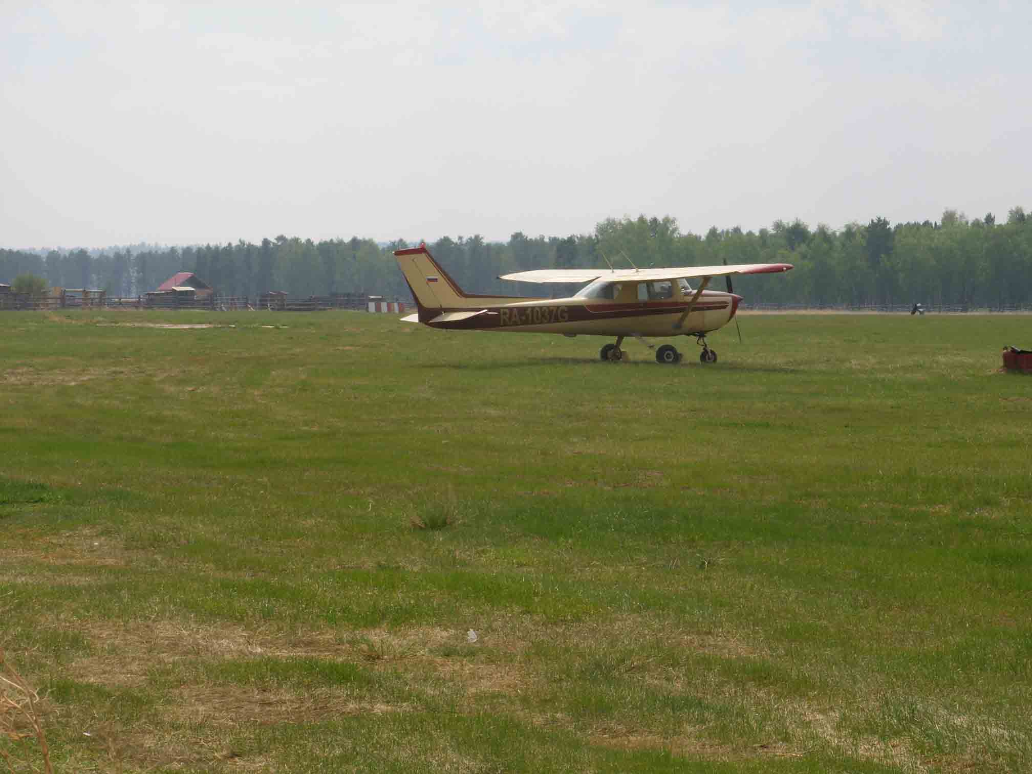

Наша машина 1973г.в."C - 150FA" SN 74375, двигатель родной - "O-200", наработка как у планера, работала в авиашколе до 95г. Налет - 5892часа, одна поломка. Курсант выкатился за ВПП в овражек.
Тфу тфу тфу, машиной довольны. Летает хорошо.
Удачи и рад, что отлетал на Папе без АП. Привет семье, Виталий.
