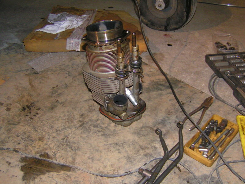

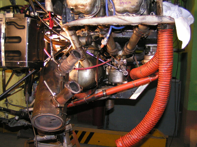

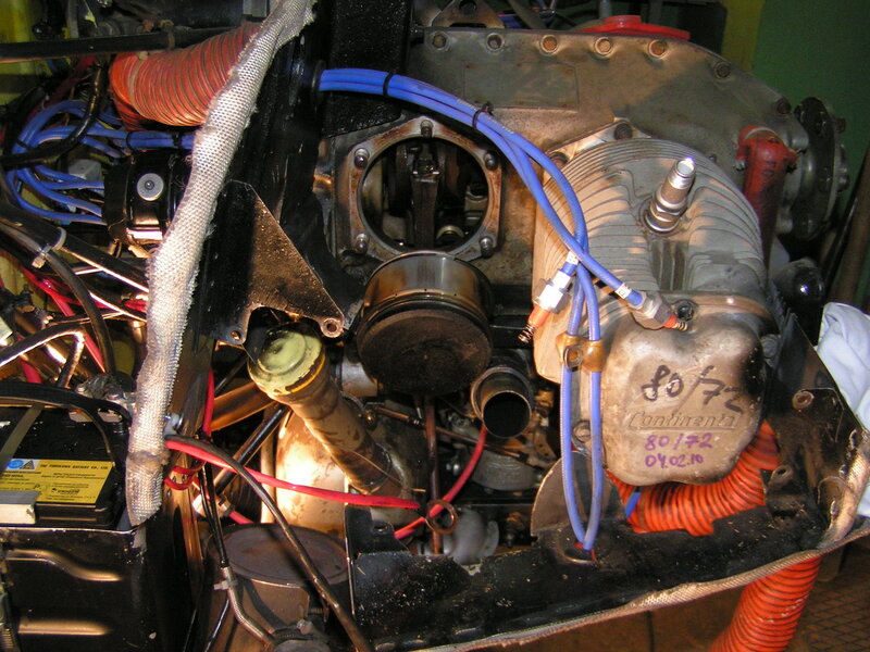

Наконец только -что приволок самолёт домой!Спасибо за помощь ребятам из когорты Андрея Иванова и приехавшим друзьям из Клина и с аэродрома "Шевлино".Постараюсь по подробнее выкладывать весь процесс восстановления.
Полностью снял все панели в кабине,снял все лючки,под педалями ,на потолке даже намёка на коррозию нет.Не нравится люфт по крену на штурвалах.Сейчас сниму разберусь что к чему.С движком всё гораздо сложнее.К сожалению он не этого самолёта,да к тому же поработал видимо в корявых ручёнках,в общем кусок грязи и нагара.Хочу попробовать снять хотя бы один цилиндр,оценить плачевность состояния.Кто этим занимался,наставьте на путь,напишите пошагово,как снять цилиндр.

Уважаемый Сергей. Настоятельно рекомендую при разборках/сборках использовать правильную литературу от производителя. Существенно экономит время. Часто помогает в решении разных головоломок. Я сам чинил многое в Ц-150 с О-200А. Всегда с книжкой в руках. Даже если операция элементарная.

Штурвал - посмотрите люфт в карданчиках за приборной доской. Обычно они изнашиваются.

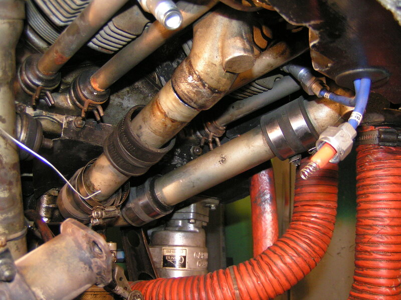

Что-бы сдёрнуть цилиндр Вам понадобятся 2 спец. ключа.  Без них снять не получится.  С ними - легко. сначала дефлектора, далее выхлопная и впускная система, высоковольтные проводники, пружины и резинки закрывающие кожухи тяг-толкателей, а послу этого сдёргиваете цилиндр.
поршень обязательно пометьте - направление полёта.
Если снимите цилиндр, обязательна чистка направляющих втулок выпускных клапанов.  Проверка зазоров, седла клапана...
«Снятие 1-го цилиндра с Continental O-200» на Яндекс.Фотках
