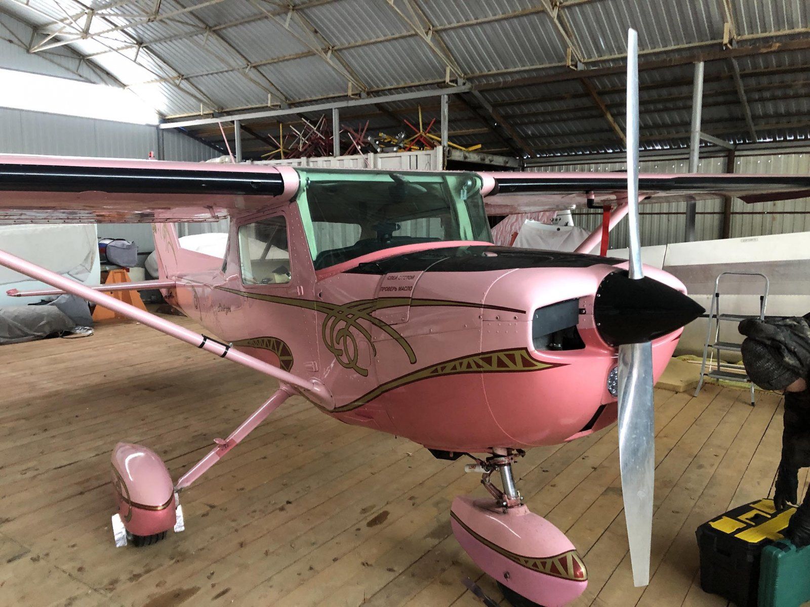

Купил Cessna 150F. Нуждаюсь в советах.
Посмотрел фото, спасибо. У меня появилась мысль сделать как у Вашего коллеги, но запустить горячий воздух в механизм обогрева с задвижкой, куда горячий воздух от двигателя идет. Чтобы можно было при желании открыть задвижку и горячий воздух от вебасты будет обогревать салон, а закрыв - подкапотное пространство.
Данную идею планирую летом реализовать уже на своём самолете через штатный канал воздухоподачи от обогрева на глушителях!
Если использовать как подогрев на земле, то проблем не должно быть. Я хочу сделать, чтобы вебаста использовалась для подогрева подкапотного пространства, а также салона. И даже в полете. Короче, я Вашу идею возьму, но сделаю свои исправления. Попробую встроить в механизм с задвижкой выход горячего воздуха, а также расходный бак в районе стакана маленький на литр.
Будет интересно посмотреть на реализацию задвижек. В принципе в продаже много готовых задвижек, тройников, патрубков на Вебасто - можно что-то придумать изящно и технически грамотно. Относительно расходного бака, для себя решил, что я не сторонник внештатных ёмкость с топливом в самолёте)))

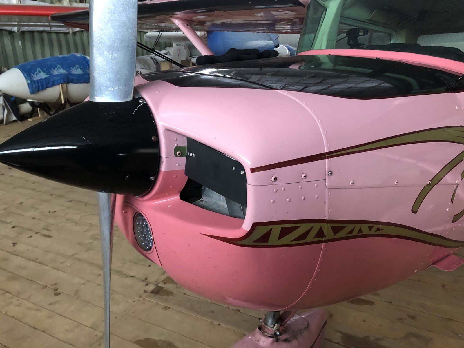

Зимой при температурах ниже -6 использовал штатную (B136-0 WINTER KIT) решетку. Очень положительные впечатления от использования.
Живьем вот так выглядит:

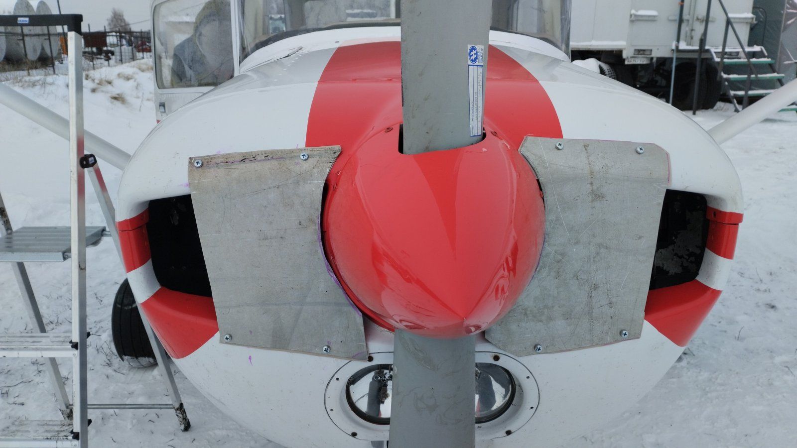

Кому интересно затенитель установил из алюминия, вырезал по размеру, входное отверстие перекрыл наполовину , подложил кожзам между капотом и затенителем, установил резьбовые заклёпки при помощи двуручного заклёпочника.Эффект хороший, превзошёл мои ожидания. Всем удачи!

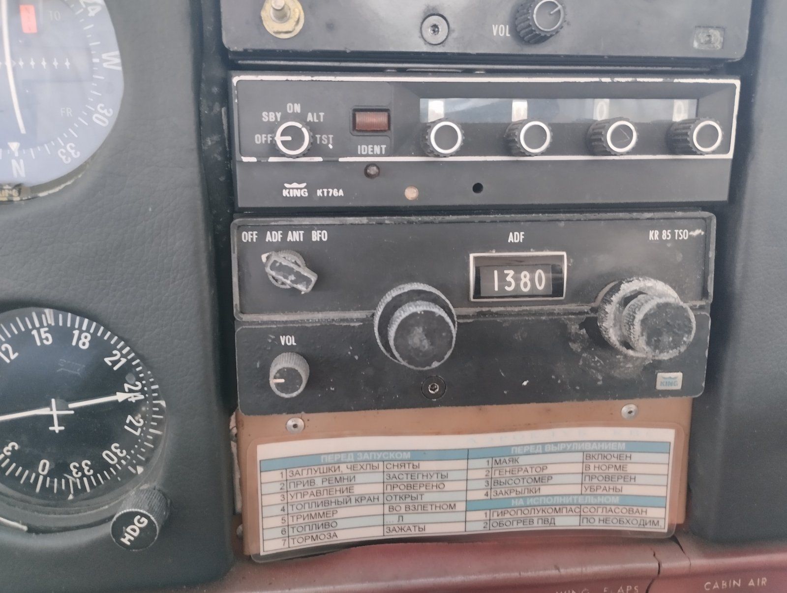

Всем доброго дня. Коллеги подскажите как проверить на земле работоспособность транспондера KING KT 76A C150М.В тестовом режиме лампа горит, в положении ON и ALT метки у диспетчера не наблюдается.Контакты чистые.
Доброго утра.
Как на земле проверить не скажу. А почему бы в полёте не проверить?
На всякий случай осмотрите кабель и соединения от транспондера до антенны. У меня было так: ответчик рабочий, а диспетчер меня не видит. Оказалось: плохое соединение кабеля с разъёмом.
Я предполагаю, что можно попробовать принять сигнал транспондера на RTL-SDR приемник и расшифровать с помощью соответствующего ПО. Вы где находитесь территориально?
