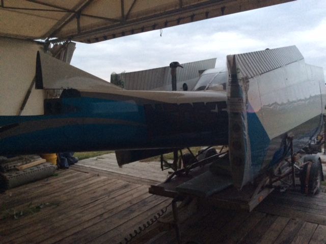

Процесс разборки и медленное офигивание состояния аппарата.
Детали обшивки пригодны разве што в качестве шаблонов.
жизненно важные узлы тоже под большим вопросом
а дальше "страшнее", на днях отпишусь
в шоке от увиденного.. :eek:  :eek:
сколько самолетов разных лет выпуска,разной степени ушатанности,из разных стран Европы привезено нами,но такого кошмара я не видел ни разу..
очень хорошо что показали эти фото-пусть люди видят своими глазами как можно попасть,купив самолет без осмотра специалистом,кстати,кто вам так помог с выбором?((

Да,  уж  легче  новую  построить, практически  утиль.  У  нас  в  клубе  Яки  после  20  лет  наверно  в  лучшем  состоянии  были.

в основном и возим все конца 60-ых-внутри всегда все чисто.поэтому и ужаснулся вашему-будто серной кислотой полили..((
вот очередная 150-ая сейчас у нас на сборке-ей 45 лет,а внутри все полости чистые блестящие..Тадеуш к осмотру относится ответственно и компетентно и в Россию утиль не отправляет!
Жадный платит дважды! Или люди просто не вкурсе цен. А посреднику голову оторвать! Хотя может ему и заказывали что-то подешевле, но похоже посредник в авиации "бум-бум"

Не знаю, но мне кажется что легче расклепать этот планер на "лекала", а по ним вырезать новые детали и склепать новый. С такой корозией самолёт должен был быть списан с лётной жизни. Есть ли на него Airworthiness Certificate и Log Books? Сколько времени самолёт не летал(эта корозия не одного года)? С такой проблемой не один A&P(лицензированый авиатехник) не выпустил-бы этот самолёт с годовой(или 100 часовой) проверки!
