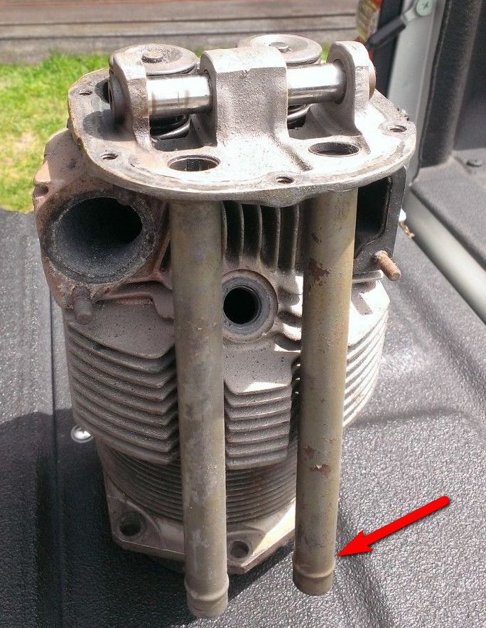

Обнаружил место откуда травит масло (отмечено стрелкой), которое падает на капот и потом выветривается на всё днище фюзеляжа. Фото не мое, нашел в интернете. Бывалые, подскажите чем лечится? Заменой уплотнительной резинки, заменой хомутов или еще чем либо? Протянул все хомуты, но возможности проверить пока нету-холодно на улице.
Andrey Ivanov
Я люблю самолеты, небо и людей!

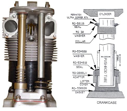

Резинку поменять, она наверняка с трещиной.  Хомуты там практически вечные.  ;-)
Для замены резинки придётся отпустить цилиндр, поэтому приготовьтесь, что Вам понадобятся цилиндровые ключи, будет немного "любви" с выхлопом", ну и для снятия хомутов потребуется небольшая доработка пассатижей  ;-)
Что мешает один раз заменить эту хрень на более правильную?
http://www.aircraftspruce.com/catalog/eppages/realpushrodtube2.php
меняются достаточно просто и без снятия цилиндров (проверено на себе)

Спасибо ребята за помощь, буду заказывать предложенный комплект на Спрусе.
viktor163
Заменил эти трубки, не помогло.  Масло течет по генератору, или из генератора, потом стекает на стойку и по ней на колесо.
Посоветуйте кто сталкивался.
viktor163
С трубками все хорошо, через эти резинки теперь совсем не течет. Как узнать номер сальника?  У меня есть только сканированные доки на О-200 на французском языке. По ним заказывал на "спрусе" все прокладки, сальника не увидел.
