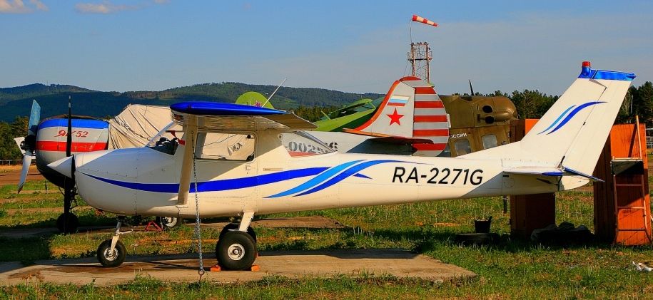

На мой взгляд очень здорово получилось! Через год планирую перекрашивать свою птичку - тоже хочу использовать различные вариации синего цвета.
Зацените раскраску.
Раскраска норм... мне кажется, не хватает немного аутентичных надписей :) one fifty...Cessna...textron?
и возможно, если отбить бордюром, будет более контрастно?
PS дутики на основных хороши :) сколько накачана с ними передняя стойка?
Меряем не давлением, а так чтобы ладонь в четыре пальца помещалась на штоке. Стойка сегодня перестала держать давление. В ближайшие дни предстоит замена резинок и шлифовка штока.
