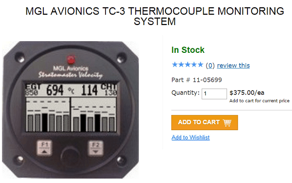

Наступают холода, начинаем готовить своих птичек к следующему сезону. Вместо одного стрелочного указателя CHT и EGT планирую установить вот такой http://www.aircraftspruce.com/catalog/inpages/1105699.php
Как я понимаю этот прибор идет без датчиков. Они же на спрусе тоже есть? У кого есть опыт установки сего девайса поделитесь впечатлениями, коллеги.

У меня не такой девайс а EFIS с CHT и EGT.
По датчикам нужно смотреть мануал к прибору, или спросить прямо на Спрусе - они охотно отвечают на вопросы.
Датчики желательно проверить перед установкой в кипятке и по точке плавления припоя. Я этого не сделал, теперь есть сомнения в показаниях, зимой буду снимать и проверять.
У меня датчики MGL и Falcon. Говорят, живут они не очень долго и могут подвирать.
В общем, от прибора зависит немного, и главное внимание нужно уделить выбору и установке датчиков.

Спасибо коллеги! Falcon датчик отказал месяц назад, да и поправка к истинным показаниям составляла +30 градусов.

Есть такой, стоит и работает уже пару лет (до этого жил на  вальтере). Обзор элементной базы и "внутренностей" прибора находил здесь http://opendevices.ru/?p=817
