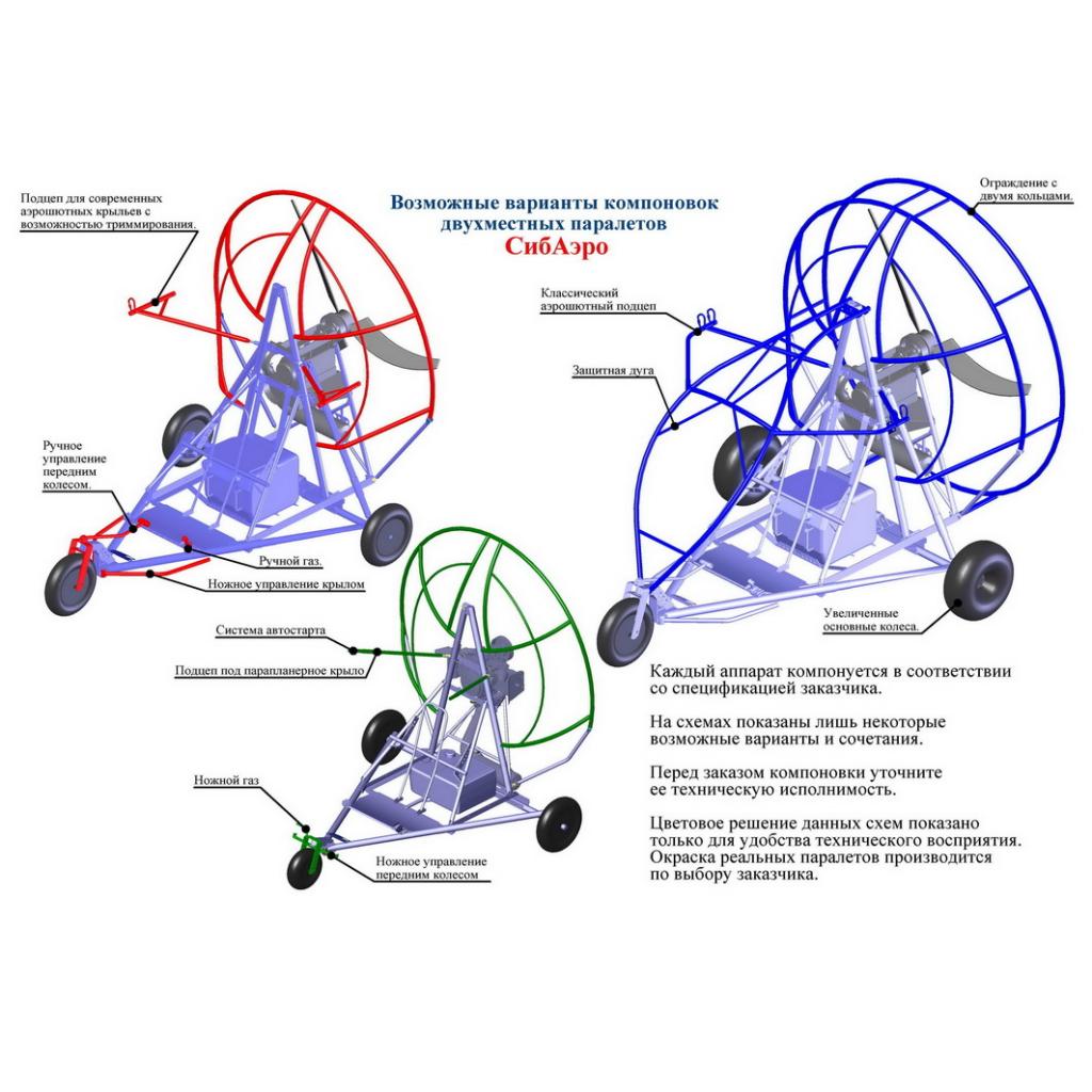

Юрий теперь тема стала более понятна.
предложений по трехместным аэрошютам Вы скорее всего не получите. мне известна только Молния от Куликова, которая практически не летает- аэрошюту нужно много тяги. как было уже указано в этом обсуждении- с мотором 50 лс аэрошют получается лишь полутораместным. с мотором 65лс он начинает летать приемлимо вдвоем но лишь приемлимо- в крейсере 6000 об/мин! при достаточно легкой телеге Аляска (127кг)кг с ротаксом 582 и крылом АПКО Хайбрид 500 скороподъемность при нагрузке 180кг зимой лишь 2мс. представьте что будет втроем. поэтому ни одна серьезная фирма трехместных не делает.
по тойже причине абсолютно не приемлимы автомоторы.
те трехместный вы можете найти только самопал, даже если и буржуйский. поэтому еще раз рекомендую подумать насчет россиийского.
по ссылке- зайдета на сайт в голову: www.sibaero.ru  а дальше- техника,паралеты, Аляска.
По поводу паралетов и Аэрошютов. у всех вариантов есть минусы. Паралет имеет ручное управление и менее устойчив на взлете и в полете тк ширина по точкам подвески не может быть большой тк ограничена в том числе и физиологией человека. рулить телегой весом 350кг руками уже весьма тяжело. также добавляются проблемы с газом в руке либо с ножным педальным газом (ну это для парапланеристов пока новость. дельталетчики это уже освоили)
аэрошют имеет ножное управление, и фиксированный ручной газ- это снимает вопросы усталости. точки подвески можно раставить широко, (у нас до 1800мм). поэтому аэрошюты более устойчивы на взлете.
Самое главное- аэрошют это не обязательно квадратный матрас с качеством 3. в таких мы тоже разочаровались. мы давно используем крылья сделанные на базе парапланерной аэродинамики- но на широком аэрошютном строплении. Конструкторы парапланов совсем не задаром едят свой хлеб и такие крылья не только лучше летают (качество 5), но и более устойчивы на взлете. на нашем сайте вы найдете не мало фотографий Витамина 38 на аэрошютном строплении.
Дополнительно- такие крылья мы ставим на многоточечное крепление к телеге- что позволяет триммировать крыло и увеличивает устойчивость всего аппарата.
