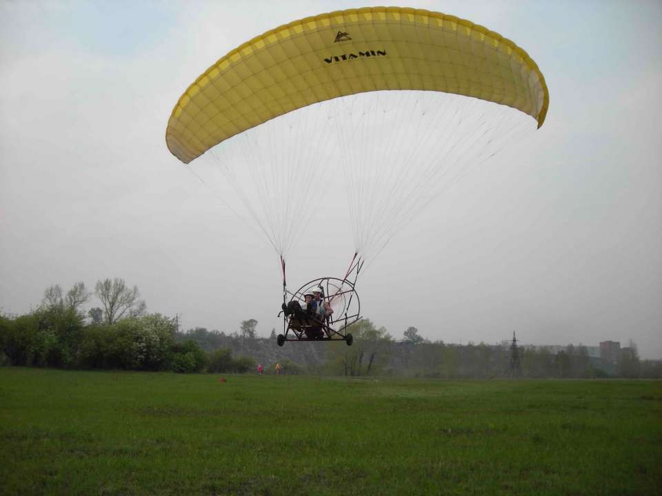

Нескладываемых крыльев не бывает. аэрошюты тоже складываются. выглядит это подругому но результат тотже.
правильно акцентировано что в обмен на дубовость аэрошюта- фатальный перегруз двигателя.
Не путайте Витамин38- это большое одноместное крыло и Витамин 38 ПП. у этих крыльев одинаковая только аэродинамика и крой оболочек. аэрошютная версия имет более прочный внутренний набор и совершенно иное стропление со стропами больших номиналов.
Витамин 38имеет сертификат AFNOR как тандемный параплан. 160кг эта нагрузка при которой проводились летные тесты как тандемного параплана. парапланерная сертификация не предусматривает летные тесты при большей нагрузке.
Разрушающая нагрузка даже у него естественно намного больше (исходя из сертификационного веса как минимум более чем 160*8= 1280).
Разрушающая нагрузка у аэрошютной версии еще больше и не хуже чем у квадратных АПКО (около 2200)- ткань и стропы теже. Тест на разрывную прочность у меня на работе гдето был- найду выложу.
вот здесь интересная ссылка про пилотаж на этом крыле.
http://www.youtube.com/watch?v=TCh2EjW9O98&feature=channel

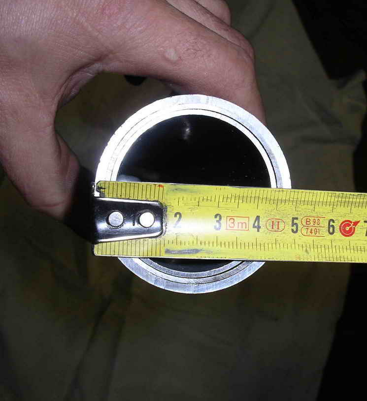

Дима Куликов- у вас безусловно наибольший опыт с аэрошютами в стране. но когда Вы надуваете губы и уходите от обсуждения- у технически грамотных людей появляется возможность найти слабые места в вашей позиции и оспорить ее. Упредите нас- покажите уважаемый публике в цифрах и фактах в чем заблуждаются все остальные производители.
По поводу сварки на аэрошютах.
мы уже очень давно варим парамоторы из 6082Т6. сварка была хорошо освоена. поскольку нагрузки при нормальной эксплуатации только полетные, дефектов швов не возникало никогда и мы даем гарантию на каркас парамотора 3 года.
но когда начали варить телеги- выяснилось что при обычных для аэрошюта грубых посадках нагрузки значительно больше и швы нужно делать массивнее- равнопрочными с основным материалом. только тогда удается реализовать равнопрочную конструкцию. Упомянутый выше случай поломки носовой части нашей Аляски- пример этого. После изменения конструкции и технологии проблемы отпали. Я уверен что принципиальное предубеждение против сварных узлов на аэрошютах- заблуждение.
Но мы даже не рассматривали возможность изготовления сварной основной рамы. а сразу ориентировались на классическую дельтаплановую конструкцию из Д16Т на болтиках.- такая конструкция дышит в стыках но не трескается. в случае применения сварной рамы была бы обязательна амортизация и переднего колеса- те усложнение, утяжеление, удорожание.
я соглашусь что сварка более противопоказана квадратным аэрошютам- двигатель работает на тяжелых режимах, больше вибрация, тяга крутящий момоент. более грубые посадки.
При использовании паралетных и современных аэрошютных крыльев эти проблемы существенно меньше.
