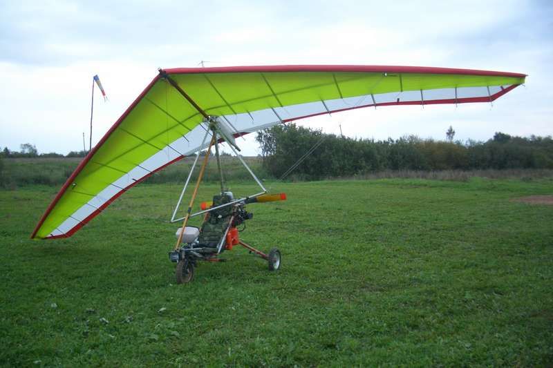

У меня Грач.
А 7м/с это с Апогеем-16
На фотке мой Грач.
А вот интересно, чем таким принципиальным отличается Апогей-16 из за чего он с таким же мотором дает на 2,3м/с больше?

Мой аппарат если с него снять стартерный редуктор и АКБ тоже будет весить 180кг.
Выходит все дело в крыле.
