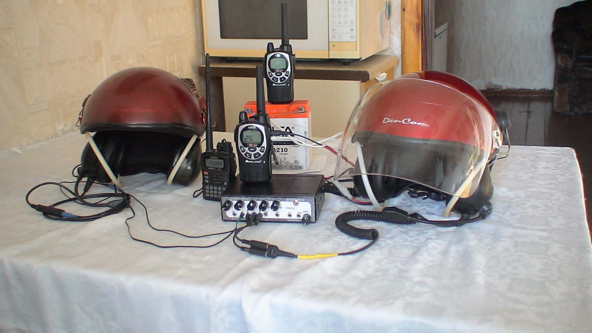

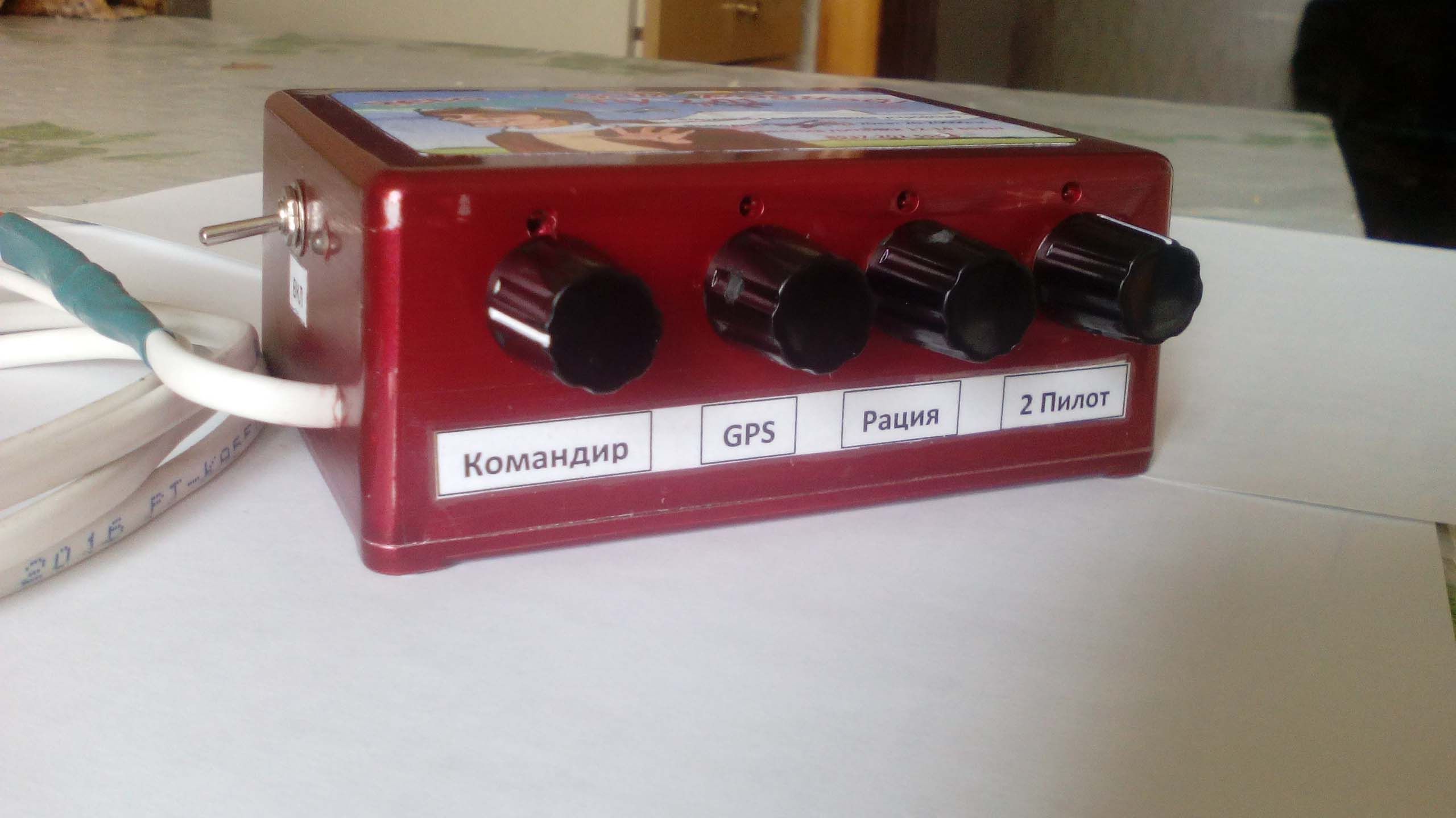

Могу изготовить переговорное устройство по вашей заявке.

Flightcom 403MC как раз и позволяет это сделать - одна станция коммутируется как радио, вторая - как аудио вход. Переключателем их можно менять местами.
На вход я могу подключить любое количество абонентов хоть десять, а на передачу нажмете тангенту рации по которой передаете инфу. То есть переключите тумблером.
