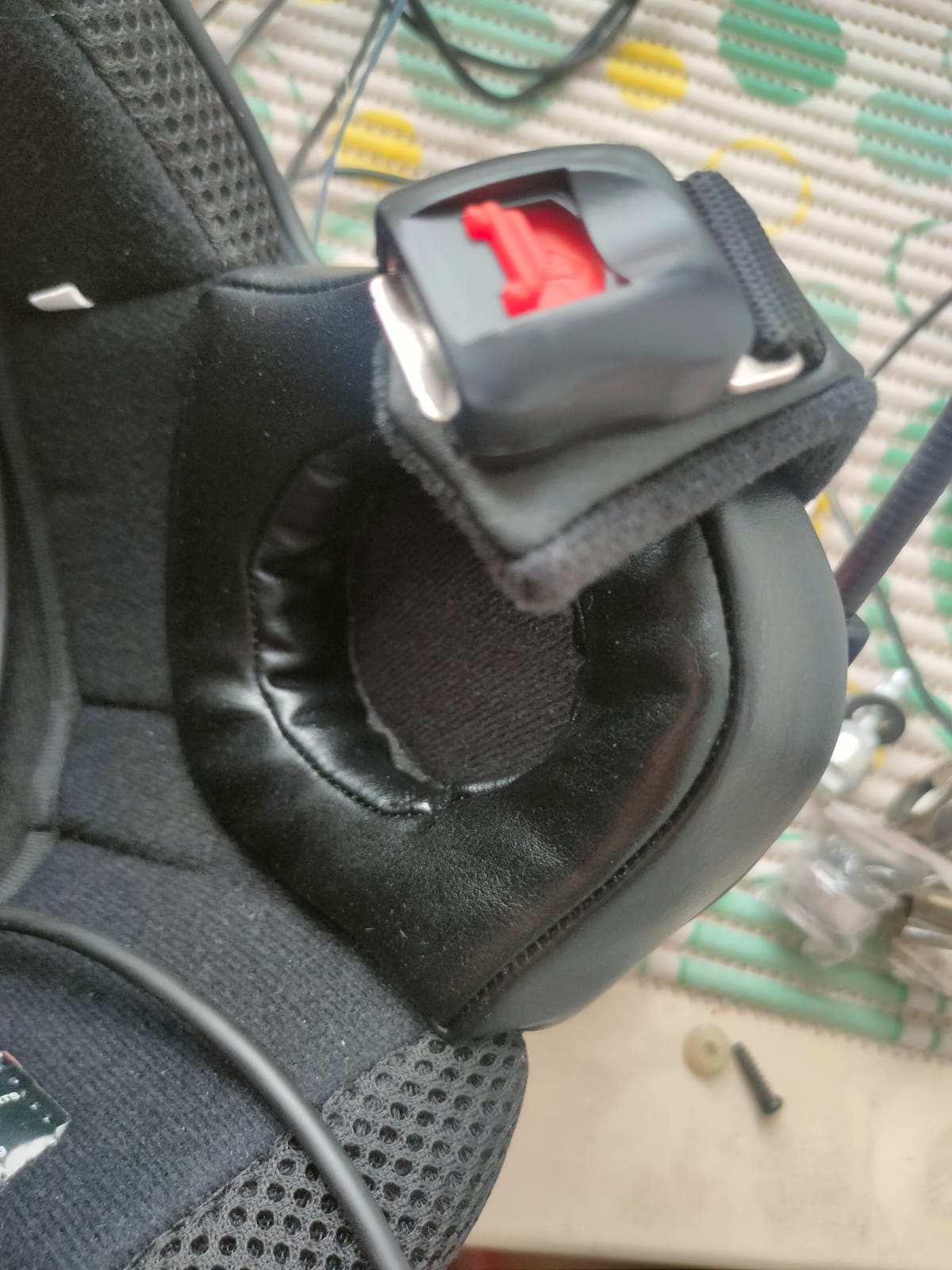

В сообщении #58 я Вам уже писал, что надо делать. Любой полуграмотный радиолюбитель за пузырь с огурцом справится с задачей. Но Ваш шлем имеет слабо выраженные амбушюры. И довольно жёсткий, поэтому наушники не прижмутся плотно к ушам. Стандартная авиагарнитура типа David Clark наголову превосходит советскую ГСШ-А 18 и шлемофон ШЛ-82. Большие гелевые амбушюры и псевдосферические корпуса наушников справляются с шумом мотора.

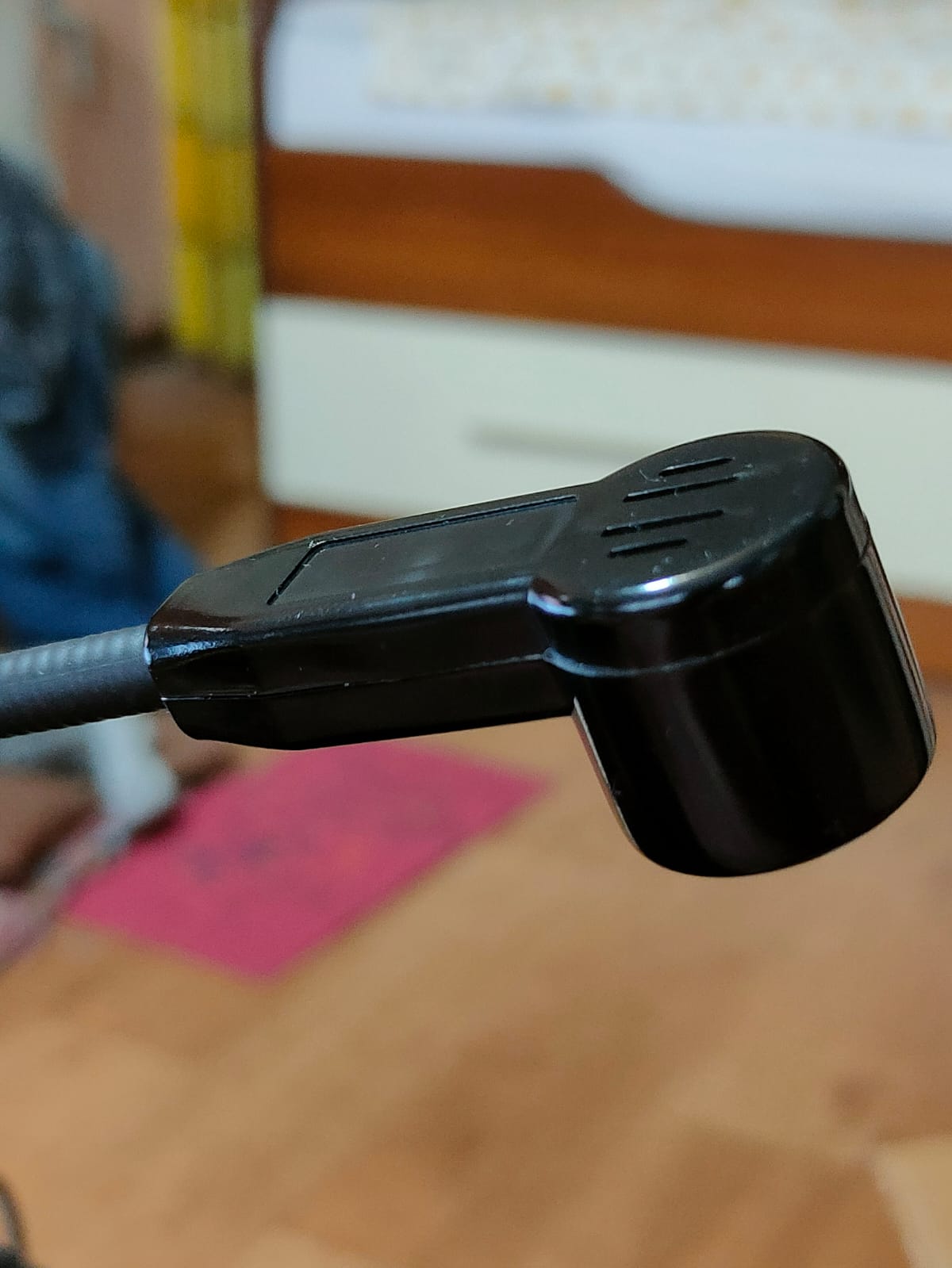

Вы для начала попробуйте взлететь и поработать с радиостанцией. Безо всяких телефонов и доработок. Постом выше очень разумные слова о прижимании наушников к голове. Я сам мудохался с этим, потому знаю как это важно. Если поддувает там, то не слышно ничего в воздухе. Шум ветра в микрофоне электретном тоже может быть проблемой. Лучше проверить сначала то что есть, а потом уже дорабатывать.

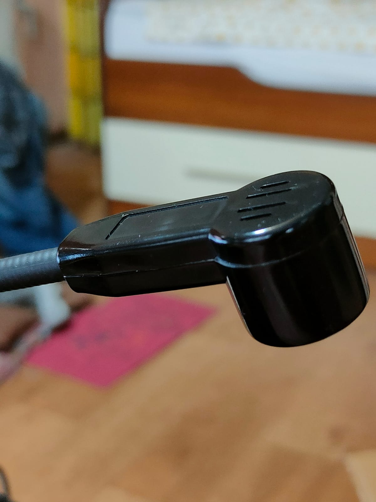

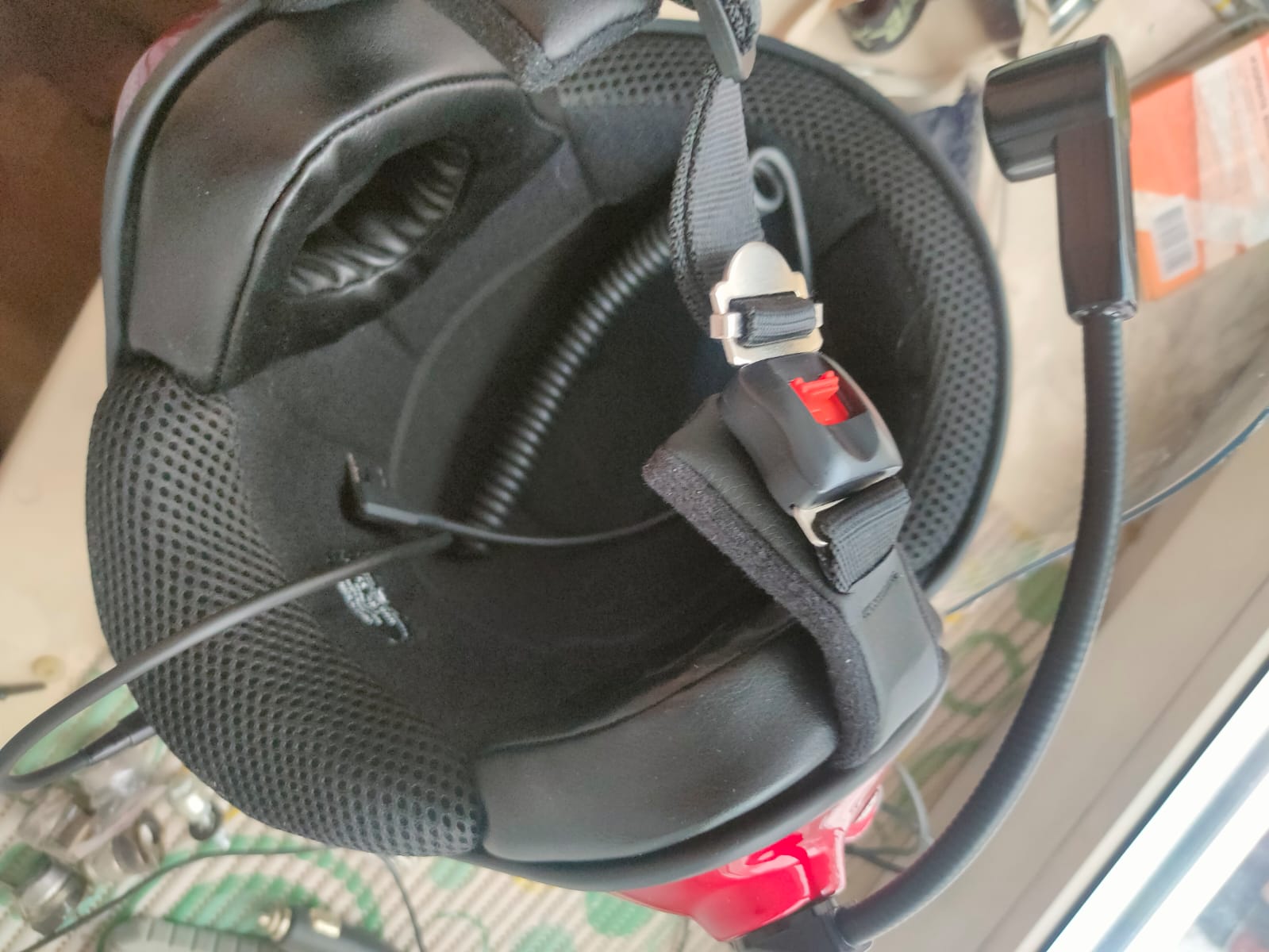

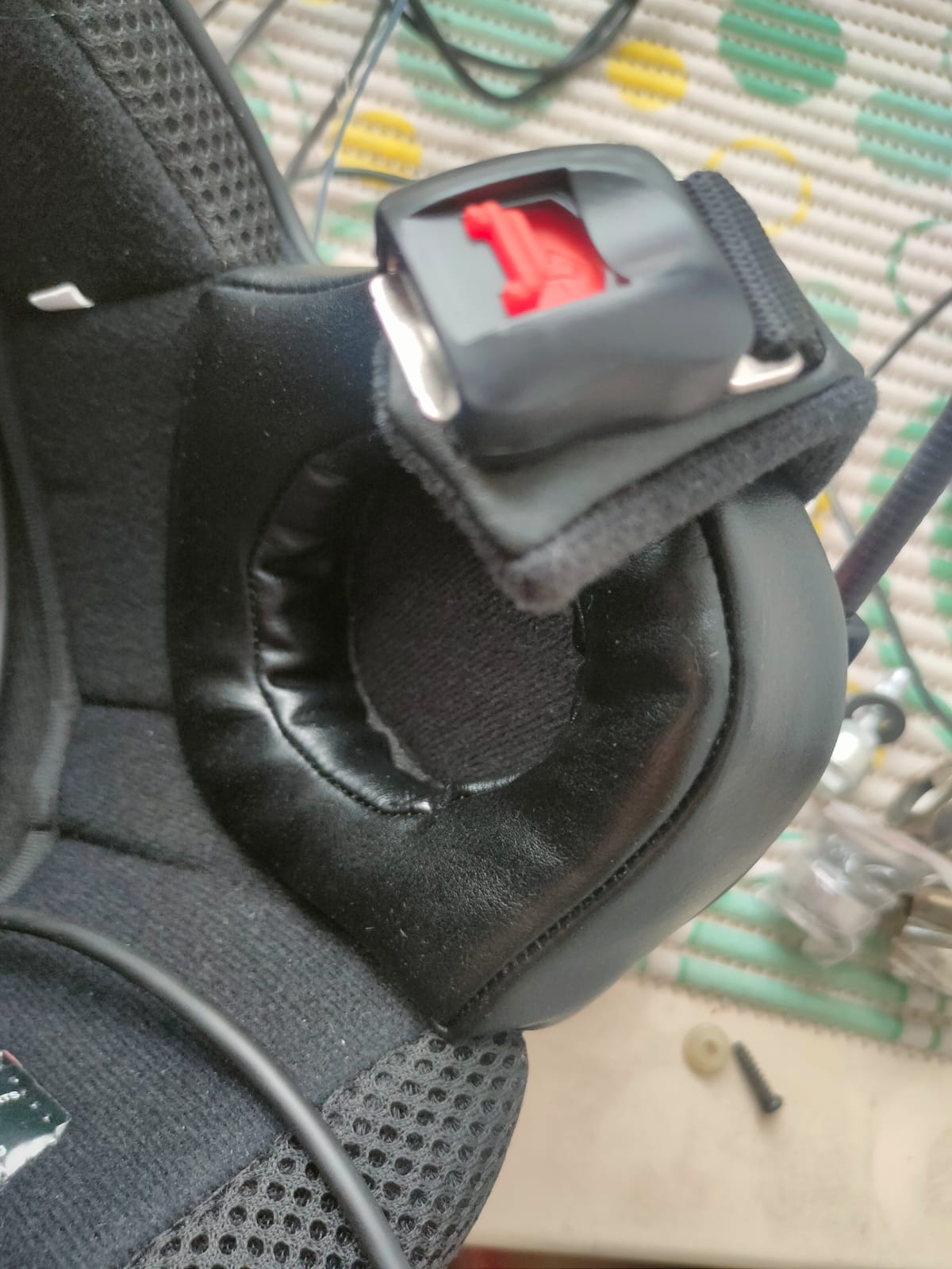

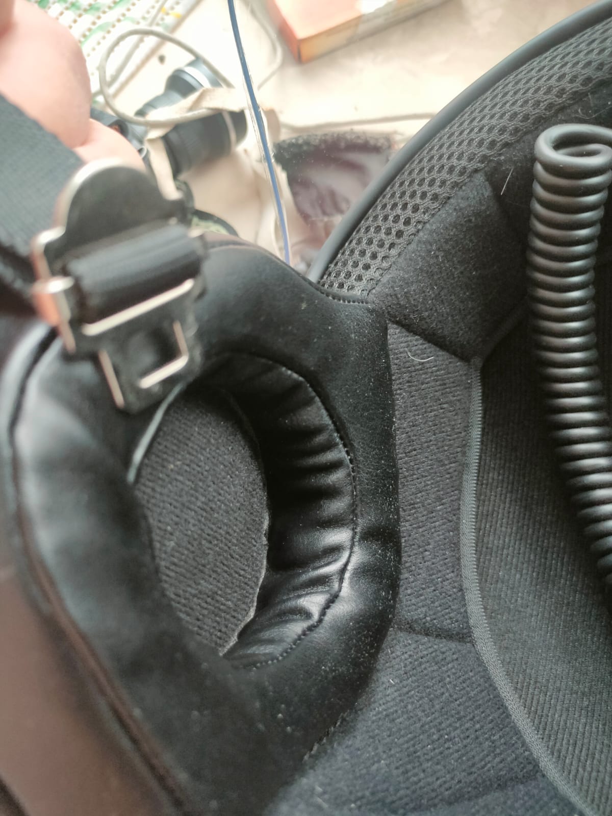

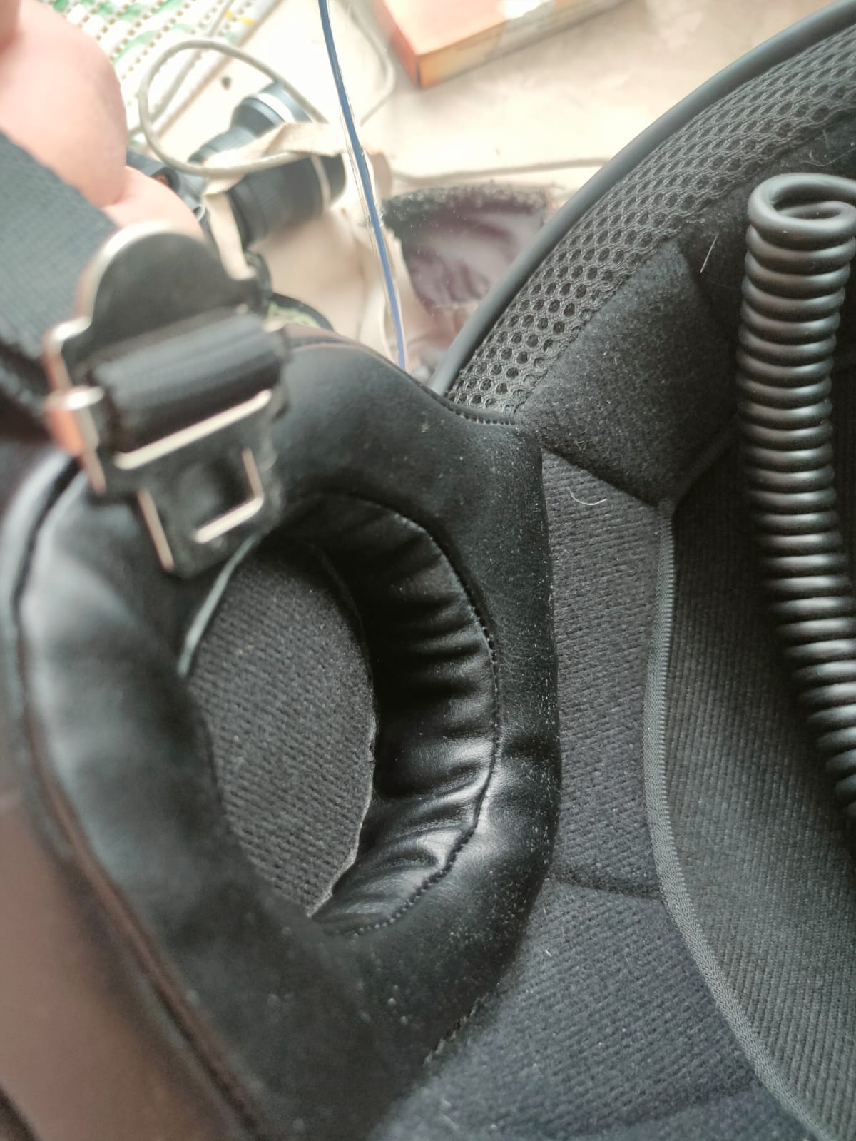

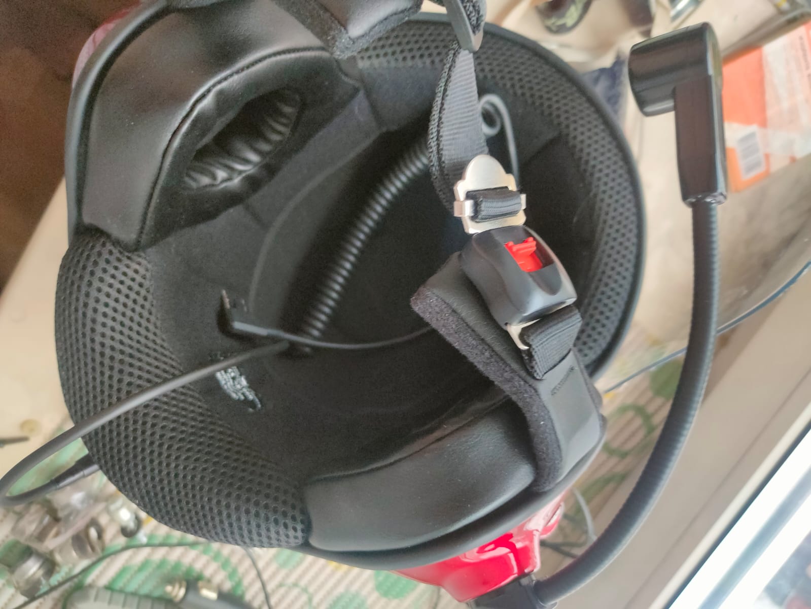

Можете сделать несколько видов шлема изнутри? Интересно как закреплены наушники и застёжка.
Спасибо!
Спасибо!
