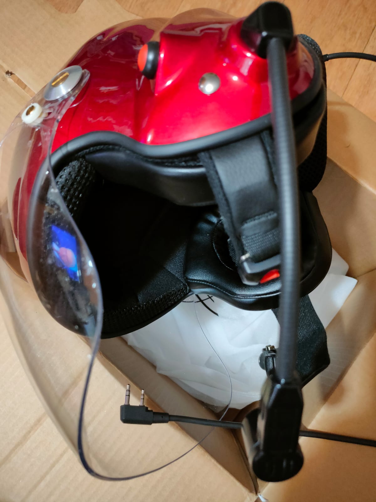

Вот пришла посылка из Китая с таким шлемофоном. Красивый, удобный, крепкий и лёгкий. Подключился к радиостанции, проверил. Работает идеально, меня слышно тоже идеально. Идея дополнительных видов связи меня не оставляет. Думал, если так же идеально будет работать со смартфоном Андроид, то и интеркома ни какого не понадобится. Через переходной шнур подключился к смартфону. Всё работает. Принимает вызовы через кнопку РТТ, меня слышно прекрасно, включённый на полную громкость телевизор не мешает собеседнику слышать меня. Но вот я слышу только на 50% громкости и даже меньше. Так же тихо слышно, когда подключаюсь к ноутбуку. Понятно, что это от того, что наушники низкоомные. При замере омметр показывает 5 омм. Теперь ломаю голову, как согласовать эту гарнитуру со смартфоном. Хочу попробовать подключить наушники через выходной трансформатор. Если не получу результата, то попытаюсь внедрить усилитель. Что по этому поводу скажут опытные радиотехники?

Для начала неплохо было бы заменить орущий телевизор на орущий авиамотор. Трансформатор не даст прибавки мощности, а только добавит потери и искажения. И расстояние между абонентами не мешало бы увеличить до нескольких километров.
Всему своё время, авиамотор будет с началом сезона. Про трансформатор я тоже так же предполагаю, но хочу проверить экспериментом. Но не понятно, какое значение имеет расстояние между абонентами?
Когда один абонент сидит в самолёте, а второй с переносной рацией - рядом с самолётом, то всё прекрасно работает. Даже если антенна плохо согласована с рацией. Стоит самолёту взлететь и попытаться связаться с диспетчером за несколько десятков километров - ситуация меняется. Про то, как ревущий авиадвигатель "вырубает" переговорное устройство, я уже писал. К тому же мобильная связь не обязана работать на высоте.
