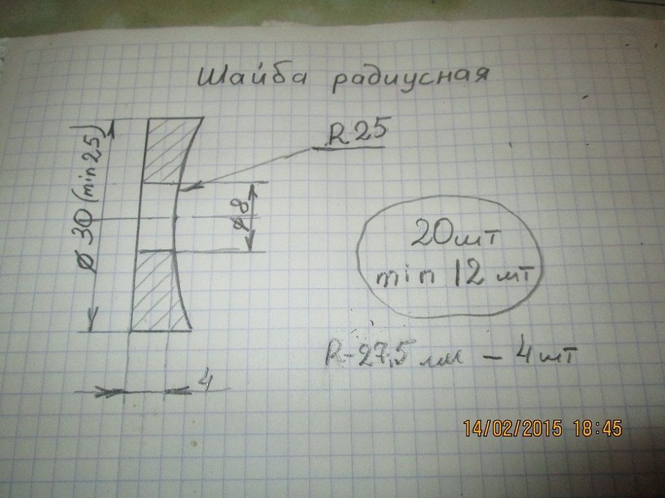

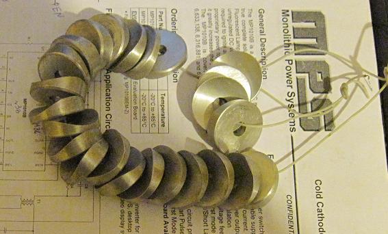

А может кому ПВД, трубку Вентури сделать? Или шайбы радиусные...
34.5мм  р-р от поршня в ВМТ до седла свечи
Шайбы радиусные

Хорошо.
На всякий случай переспрошу: 20 шт по 50-ю и 4 под 55-ю трубу, остальные размеры одинаковые?

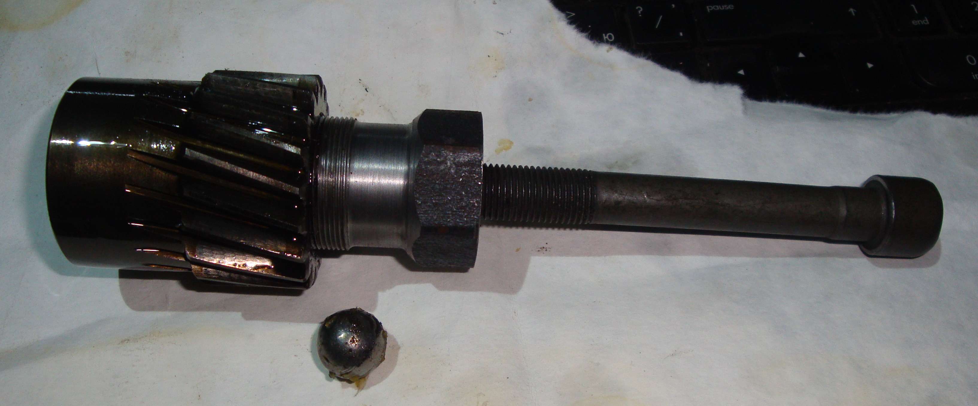

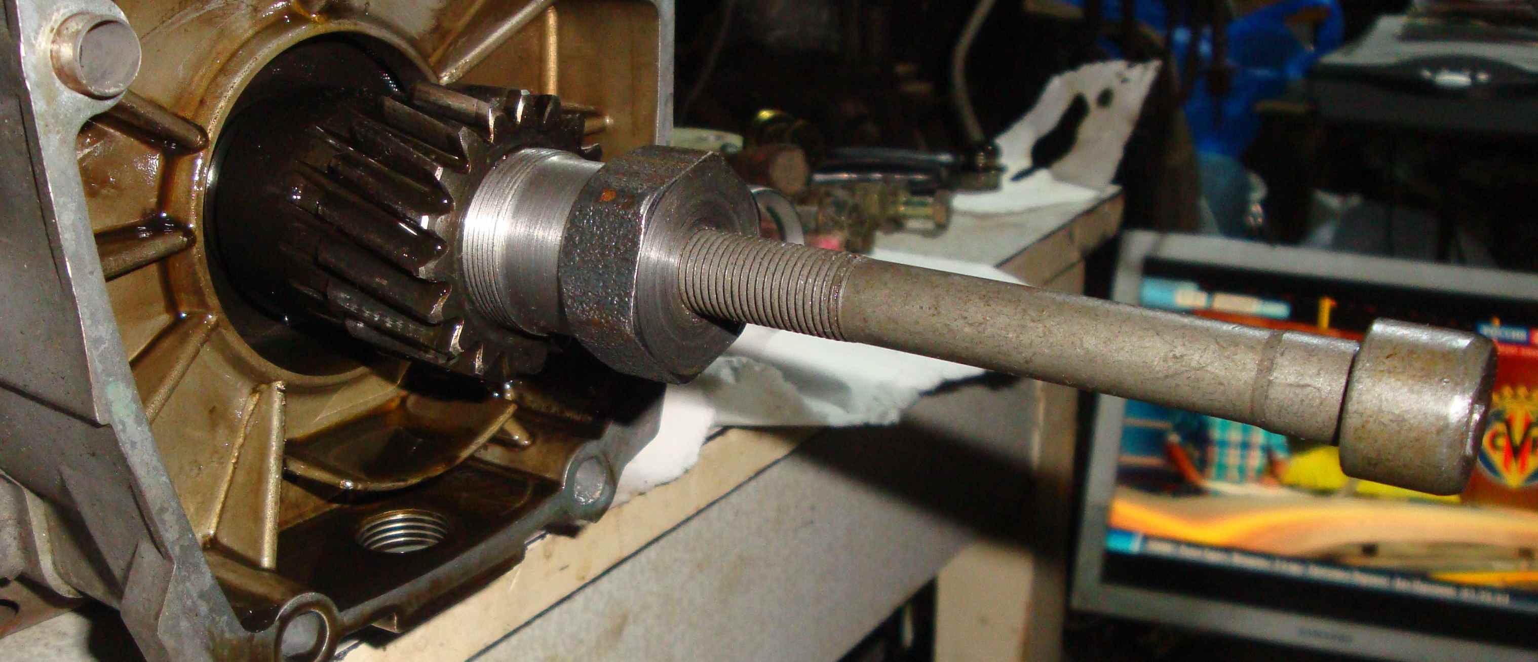

Дмитрий (DiKey) изготовил для меня съёмник.
ROTAX 582 редуктор "В", ведущая шестерня.
Изготовил без примерочного образца (кто понимает).
М 28 Х 1.
Подошло идеально.
Спасибо Дмитрий!
Изделие легло, как родное, и "без шуму и без пыли" был получен результат.
Фото процесса прилагаю. Да, и не забывайте, друзья, положить туда шарик на консистентной смазке. Что бы не падал, пока наживляете съёмник.
Спасибо Вам Дмитрий. Приятно работать с профессионалами.
Рад знакомству с Вами.
С уважением, Николай.
