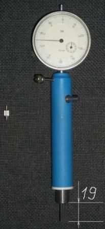

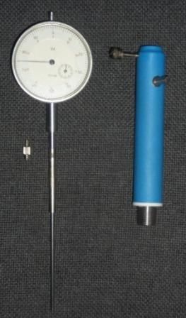

вот как собрал...

и результат...
Вопрос: Правильно ли что стрелка в свободном состоянии не на нуле? И как Вы писали вылет штока 35мм а у меня получается 19 мм...  🙁 Или я что то не так понимаю? Заранее благодарен за ответы... 🙂

Да, стрелка никогда на нуле не бывает, поскольку "0" устанавливается вращением лимба. Маленькая шкала позволяет быстро подсчитать целое количество оборотов большой стрелки.
Индикатор предназначен для снятия относительных показаний, в отличие, скажем от микрометра, который измеряет абсолютные.
При установленной приспособе и положении поршня в ВМТ, вращением лимба установить показания в "0" и снимать амплитуду колебания стрелки при работе со шприцем относительно этого нуля. При определенном навыке лимб можно и не устанавливать, а просто замечать текущее положение стрелки и отталкиваться от него.
