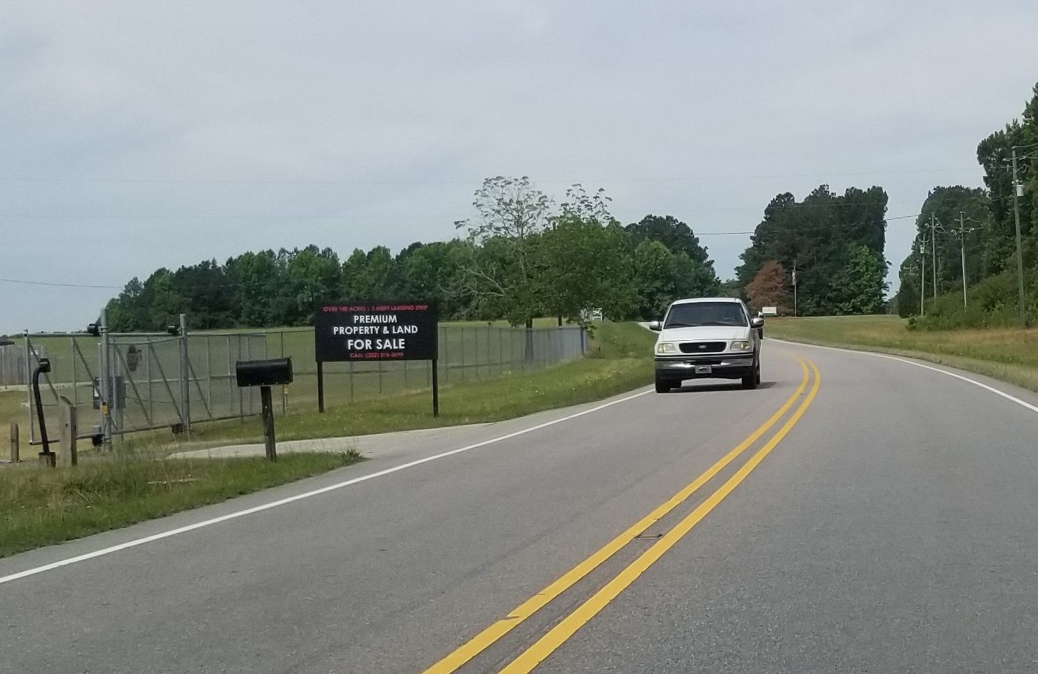

По дороге обнаружил, что другой аэропорт неподалеку выставили на продажу. Это мой поворотный пункт для планерных полетов.

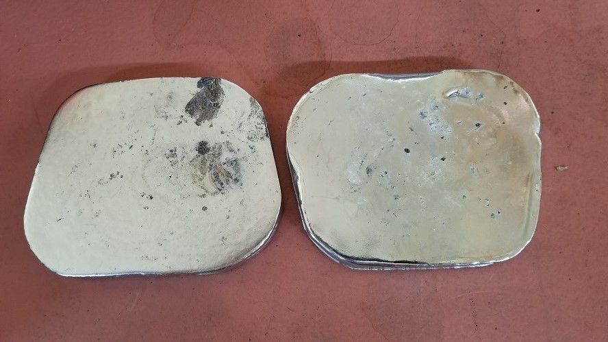

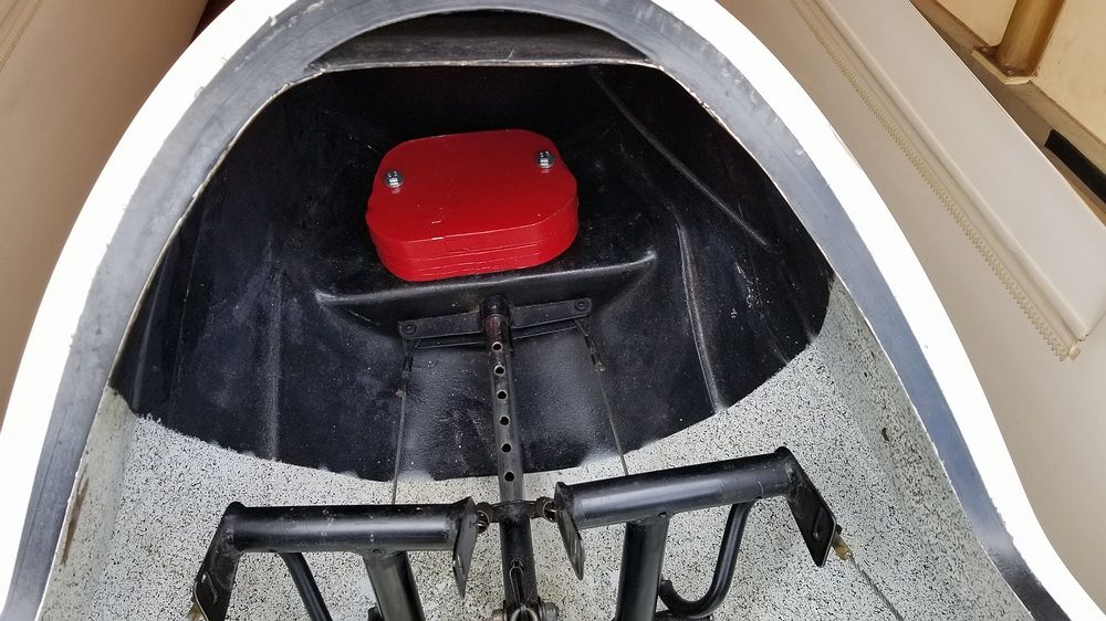

В пятницу, во время проверки цетровки планера, я обнаружил, что несмотря на лэйбочку в кабине с минимальным весом пилота гораздо меньшим, чем мой вес, я не могу просто так сесть и полететь. Во время проверки документов по центровке я выяснил, что на лэйбочке не указано, что это вес пилота при установленном балласте. Балласта в планере не было и во время покупки продавец, в ответ на мой вопрос о балласте, только пожал плечами.
В общем, мне пришлось считать центровку и оказалось, что для нормального полета мне надо положить в нос планера хотя бы 5 кг балласта. Пошукав по сусекам я нашел пару слитков припоя общим весом около 6 кг. Быстро соорудив форму из старой сковороды и полоски алюминия я отлил две плиты необходимой формы. Теперь мне их надо просверлить и покрасить в красный цвет. Готовлюсь, в общем.

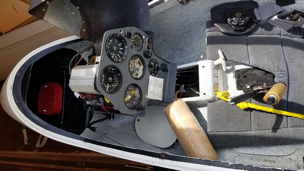

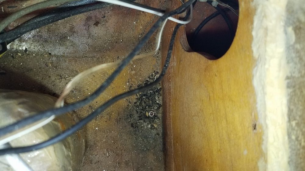

Снял держак для старого карманного компьютера, я все равно с телефоном летаю. На панели приборов осталось отверстие и я решил в него поставить RAM шар для монтажа держака для телефона. Отверстие было большевато и я сделал колечко-проставочку на болт крепления шара. Когда примерял болт колечко соскочило и упало внутрь пьедестала панели приборов и мне пришлось его снимать.
Нашел колечко, какую-то гаечку и кучу мышиного помета. Пропылесосил все и поставил на место.

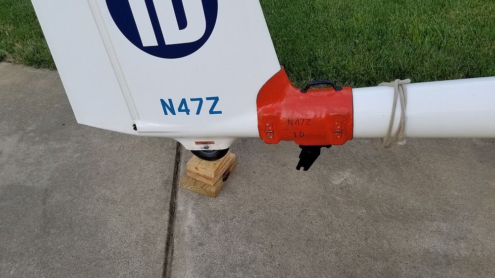

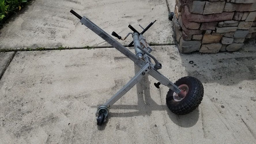

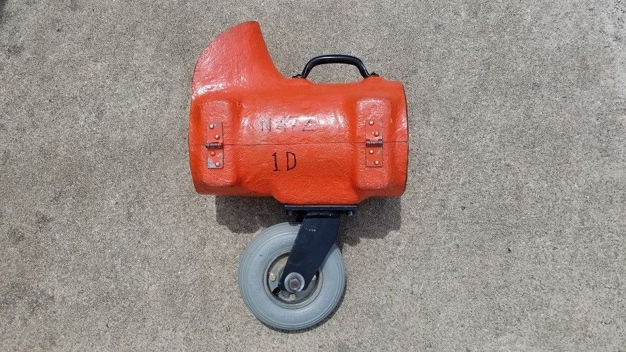

Приехав домой я начал собираться. Все, что мне осталось это подкачать колеса на планере и колесо на хвостовой тележке. Не знаю, как она по русски называется, ее на хвост цепляют, когда планер по земле возят.

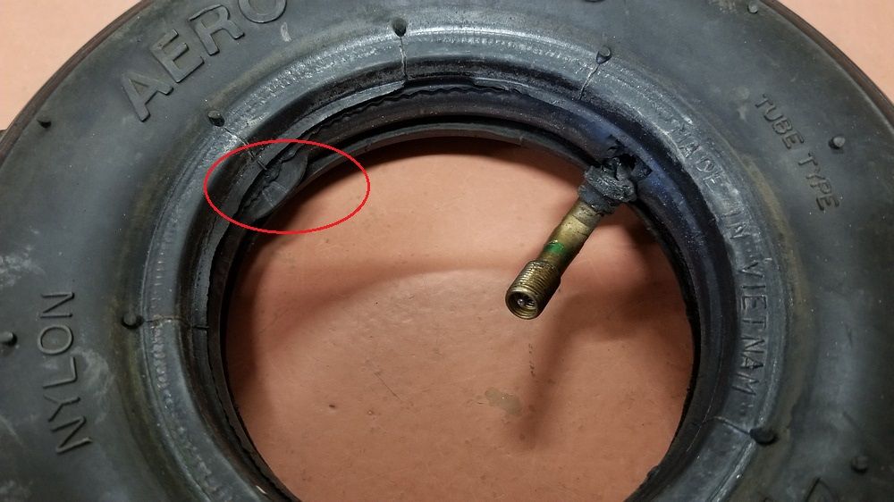

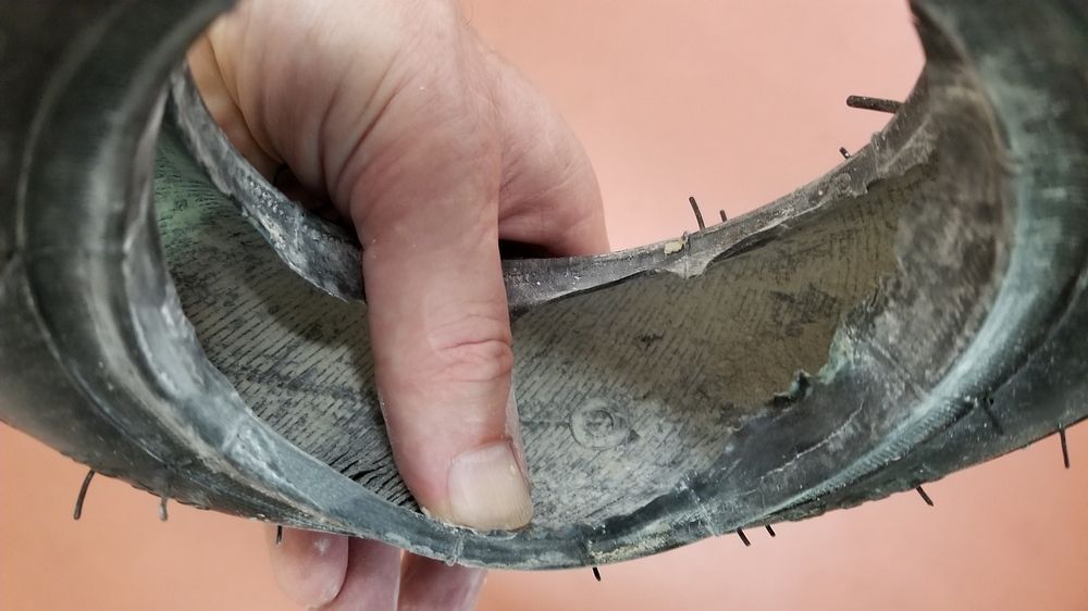

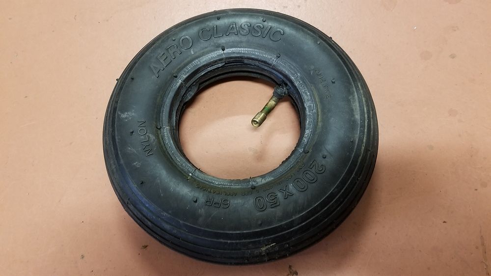

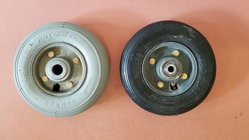

Начал с тележки. Дунул в колесо воздуха и борт покрышки колеса слез с обода, она явно не подходила по размеру, хотя на ней был указан правильный размер. Китай, однако...
Попробовал накачать хвостовое колесо и обнаружил, что кто-то притянул сосок камеры к болту колеса контровочной проволокой, типа чтобы он не задевал за нишу колеса. Это мне сразу не понравилось. Отвязал контровку и обнаружил, что сосок оторван от камеры. При покупке планера я пробовал это колесо на ощупь, но покрышка там такая жесткая, что мне оно показалось накачаным. Основное колесо накачалось без проблем.
Пришлось мне возиться с колесами, они одинаковые на тележке и заднее у планера. При разборке колес обнаружил, что на планерном камера была еще и зажата между половинками колеса при его сборке, а в покрышке колеса от тележки валялась шайба.
Стало понятно, что завтра, в смысле сегодня, я никуда не полечу. Дал отбой мужикам.

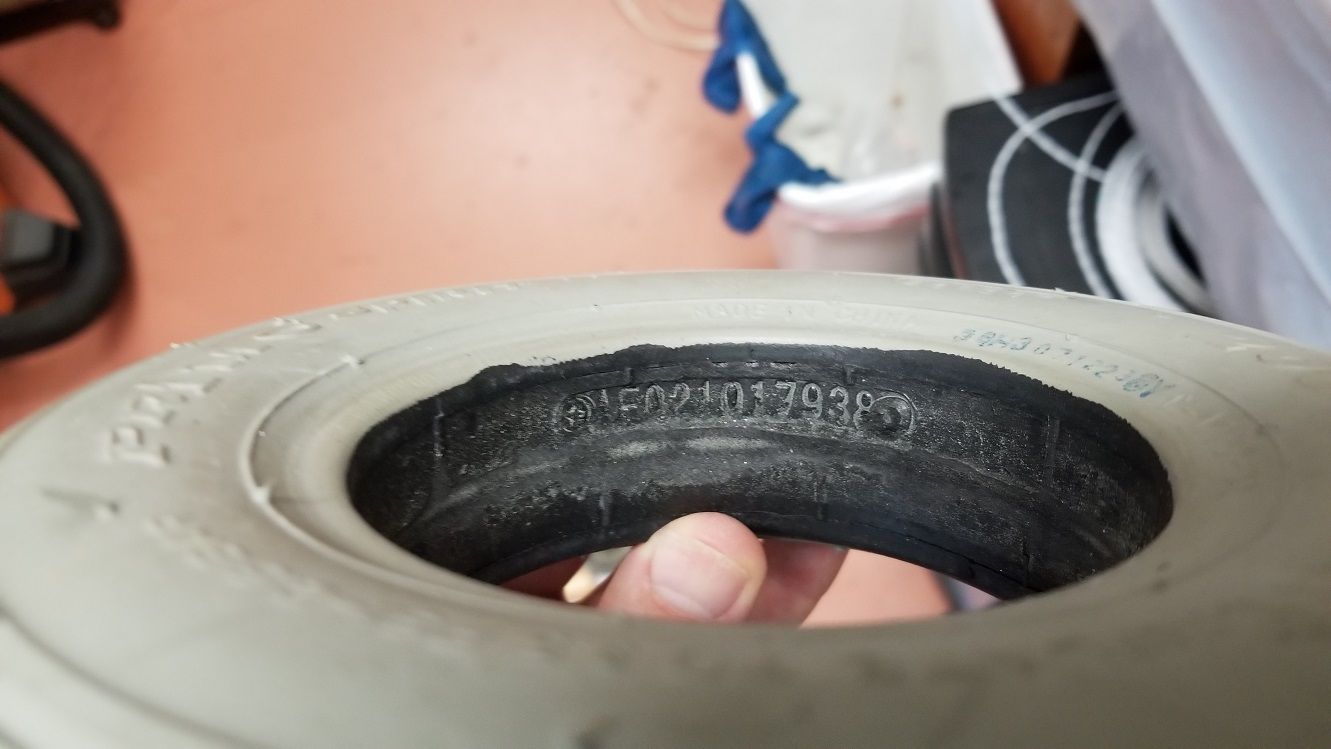

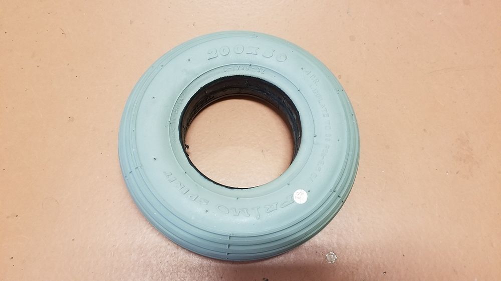

Теперь надо искать выход из положения. У меня от АС-5М остались кое-какие запчасти. Поскольку он был зарегистрирован, как экспериментальный, то и запчасти были от чего попало. Я нашел там монолитное колесо такого же размера, но на планер я его поставить не могу потому, что он уменя имеет стандартный сертификат летной годности. В общем, решил камеру из колеса тележки поставить на заднее колесо планера, а монолитное колесо на тележку. Посмотрим, что у меня получится.

Мы по бедности устанавливаем покрышки DeliTyre и их же камеры 200х50 на хвостовые колеса планеров. Не TOST конечно, но на несколько сезонов обычно хватает.
Как я уже сказал, в наших краях нельзя ставить что попало на аппараты со стандартным сертификатом летной годности, надо ставить то, что производитель разрешает, а на экспериментальные все, что хочешь. Был бы у этого планера экспериментальный сертификат я бы монолитное колесо на него поставил, очень оно мне понравилось.
Это, скорее всего, колесо от инвалидной коляски. Кто-то придумал заливать резину в обычную покрышку, на ней даже написано до какого давления ее качать надо . :)
Моя идея переставить камеру в планерное колесо, а монолитное поставить на тележку сработала. Правда с монолитным пришлось повозиться. Оно оказалось шире диска колеса и из-за резины внутри сжать половинки колеса не получалось. Пришлось делать проставки из алюминиевой трубки на стягивающие болты. Я решил, что для тележки такое решение пойдет поскольку скорость движения планера равна скорости пешехода, когда его везут на старт.
Поставил планерное колесо, а с колесом на тележку застрял. Оказалось, что там внутри нет распорной втулки между подшипниками и мне пришлось поездить по автомагазинам и по хозмагам. В автомагизинах купил новые метрические болты на планерное колесо (планер европейский), в колесе на тележку просто рассверлил отверстия на две десятки под наши авиационные болты. В хозмаге нашел распорную втулку и теперь подгоняю ее по длине.

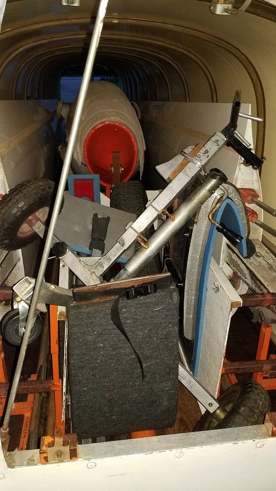

Вчера успел до темноты закрепить крылья с помощью тех колец на полу, что я поставил и загрузить весь скарб в багажное отделение в передней части прицепа. Сегодня доделаю и поставлю колесо на хвостовую тележку и можно будет тащить планер в аэропорт. Похоже, что с облетом у меня не получилось, послезавтра уезжаем в очередное путешествие. Займусь этим по возвращению.

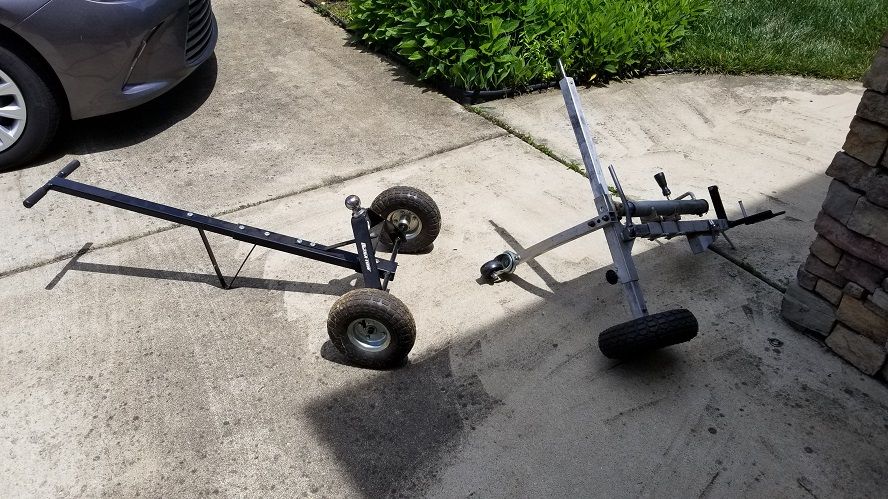

Закончил с хвостовой тележкой. Когда клал ее в прицеп машинально пощупал колеса на приспособе для самостоятельной сборки планера, которые я накачал вчера перед тем, как класть ее в прицеп. Одно колесо оказалось пустым, хорошо, что сейчас это выяснилось, а не во время сборки планера в аэропорту. Пришлось вытаскивать ее из прицепа и снимать колесо. Учитывая, что все такое колесо стОит дешевле, чем камера для него я, наверное, просто куплю пару новых колес, второе уже все потресканое. Может куплю монолитные, чтобы уже не было таких проколов, они, правда, немного дороже.
Пошел по пути наименьшего сопротивления. Вспомнил, что у меня есть тележка для таскания прицепа вручную с такими же колесами, осталась от катера. Просто перекинул колеса и все, тележка все равно без дела в гараже стоит.
