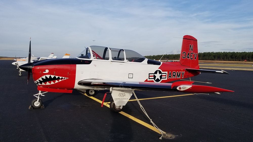

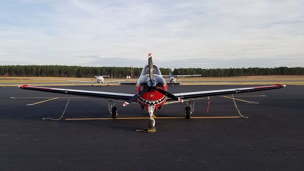

На парковке увидел интересный самолет, это учебный самолет Т-34, не путать с танком. :)
На заднем плане разгружалась Цессна с кучей чемоданов и двумя болонками. Наверное на "День открытых дверей" прилетели. ;)

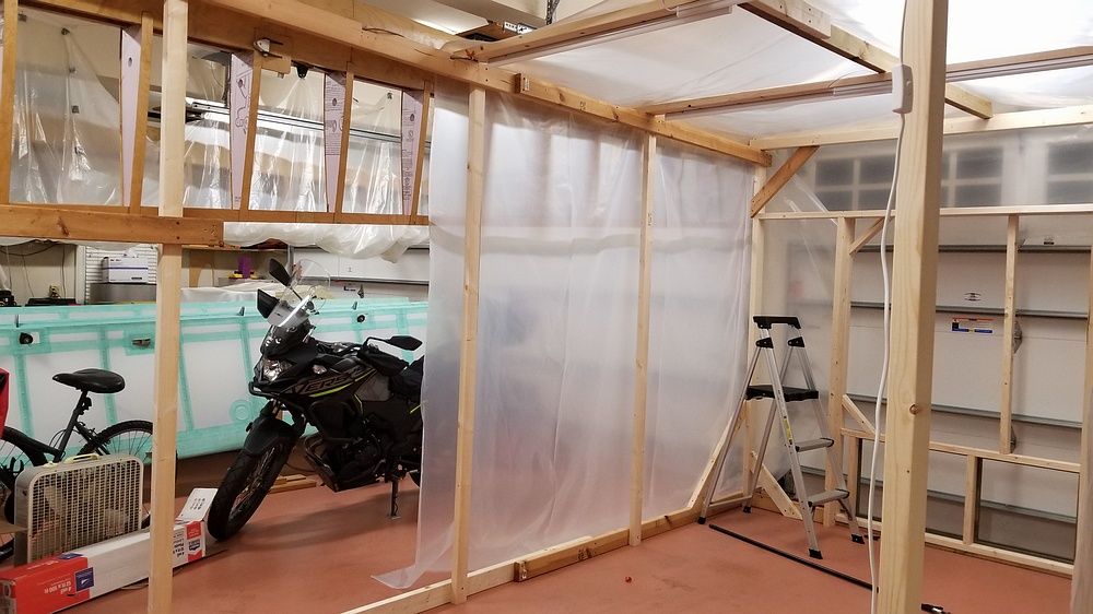

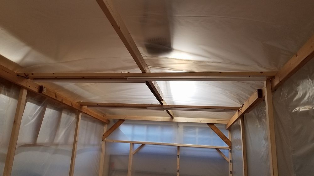

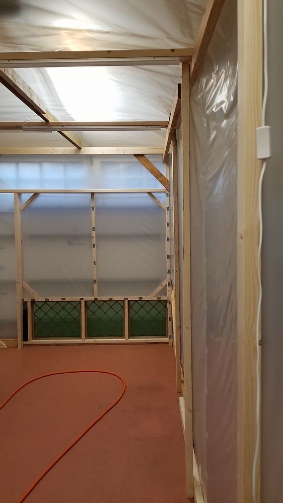

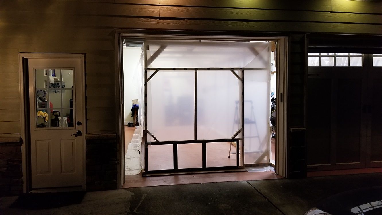

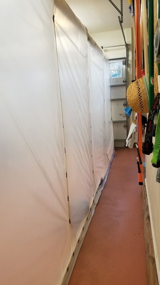

Продолжаю возиться с покрасочной камерой. Сегодня начал накрывать каркас пленкой, хорошо получается, даже перекладины каркаса оказались там, где надо пленку стыковать. Завтра степлером крепить буду, главное, чтобы скобок хватило.
Хороший самолёт - сделан на базе Бичкрафта Бананза! Хоть он и не танк Т-34, но тоже сделан как танк(очень прочный). Посчастливилось немного полетать на нём - американский Як-52 :)
Пока погода позволяет открыть гараж попытался сделать как можно больше сегодня и, самое главное, закончить с передней частью. К ней без открытия ворот гаража не подступиться. Через пару часов дождь начнется и на весь день завтра, а в понедельник температура резко упадет. Успел. Осталось заднюю стенку закрыть, но это уже и при закрытых воротах возиться можно.
Сбоку всегда виднее.;)

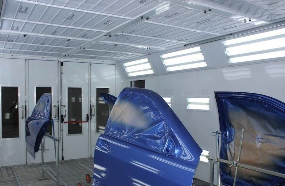

Т.к. планируется избыточное давление в камере, то пленку правильнее устанавливать внутри каркаса. На скобках для степлера сразу появится ощутимая экономия.
Окрасочная пыль не будет оседать на каркасе, да и дрова после окончания эпопеи по покраске останутся чистыми. Светильники тоже желательно вынести за пленку.
При покраске однотонными светлыми красками лучше всего, при нанесении очередного слоя, ориентироваться на блик, поэтому и устанавливают светильники практически в плоскости окрашиваемой поверхности. Можно сверху поставить слабенькие светильники для создания фона, а сбоку установить прожектор, можно переносной (снаружи). Хотя, судя по освещенности от родных светильников в гараже, слабенькие светильники не нужны.
Ну и, конечно, внутри должны присутствовать крючки для навески краскопульта и столик для инструментов, ветоши, салфеток, краски, растворителя.
Да, конечно, все это обдумывалось. Но тогда еще не было принято окончательно решение об избыточном давлении. Кстати, сейчас уже есть мысли переиграть систему вентиляции на отсос. В этом случае воздух в гараже будет оставаться чистым и без запаха даже при небольших утечках. Мне же из него воздух для дыхания забирать надо будет. В общем, думаю пока на эту тему.
В основном решение крепить пленку снаружи было принято по причине удобства работы - накинул два полотнища и "пристрелил" их. Крепить пленку изнутри была бы совсем другая история, ее же как-то и кому-то держать надо было бы. А я все работы один делаю и по постройке самолета и по камере.

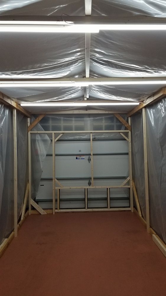

Я заказал 12 светильников (2 набора по 6), они дешевые, чуть больше 4-х долларов за штуку выходит, 6 наверх и 6 по сторонам. Но посылка потерялась и мне Амазон вернул деньги. Мы в это время в Марокко были и я повторил заказ, но забыл, что заказывал два набора и заказал только один. Сейчас похоже, что этого достаточно будет, пленка хорошо отражает свет. Посмотрим, как будет, когда на нее пыль от краски ляжет. Если что, то докуплю. Фонари на каждую покраску я планирую закрывать одноразовой пищевой пленкой.
Уже все есть, даже расстворитель для мытья "пистолетов" и второй вентилятр купил вчера. ;)
Теперь осталось поверх полиэтилена к брускам реечки прикрутить и можно будет и на вдув и выдув работать.
Ну или как минимум позволит отложить решение по вентилятор на последний момент..
У меня так сейчас полиэтиленовая крыша подмосковный снег на беседке держит. А его в этом году уже навалило
В данном случае в реечках смысла нет. Там такой нагрузки на плёнку не будет. Под скобки проложена лента для усиления и этого вполне достаточно.
Сейчас у нас гости на Рождество приехали, через несколько дней уедут и я попробую вариант с нагнетанием. Для этого все уже полностью готово. Просто воздух погоняю и посмотрю, как все происходит, есть ли утечки. Пока продумываю вариант с отсосом воздуха, там надо будет короб-переходник для вентилятора соорудить.

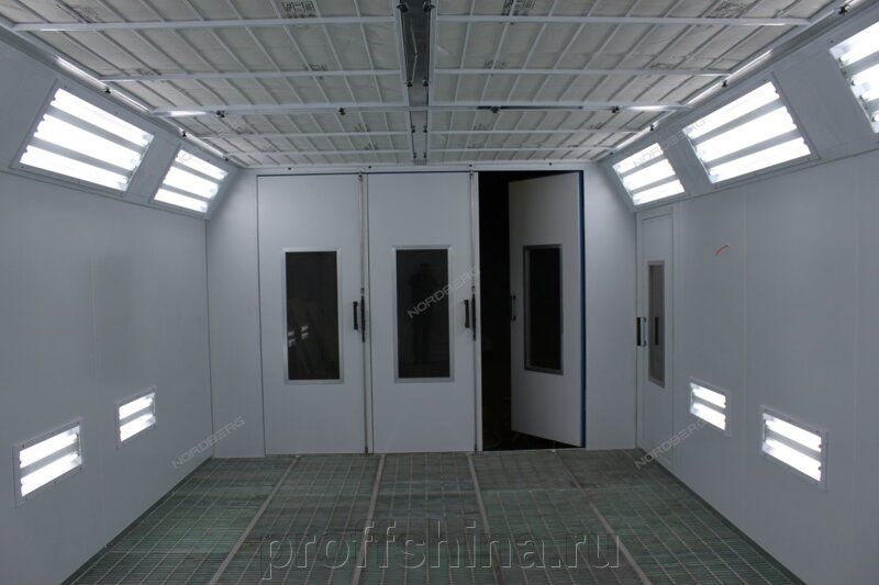

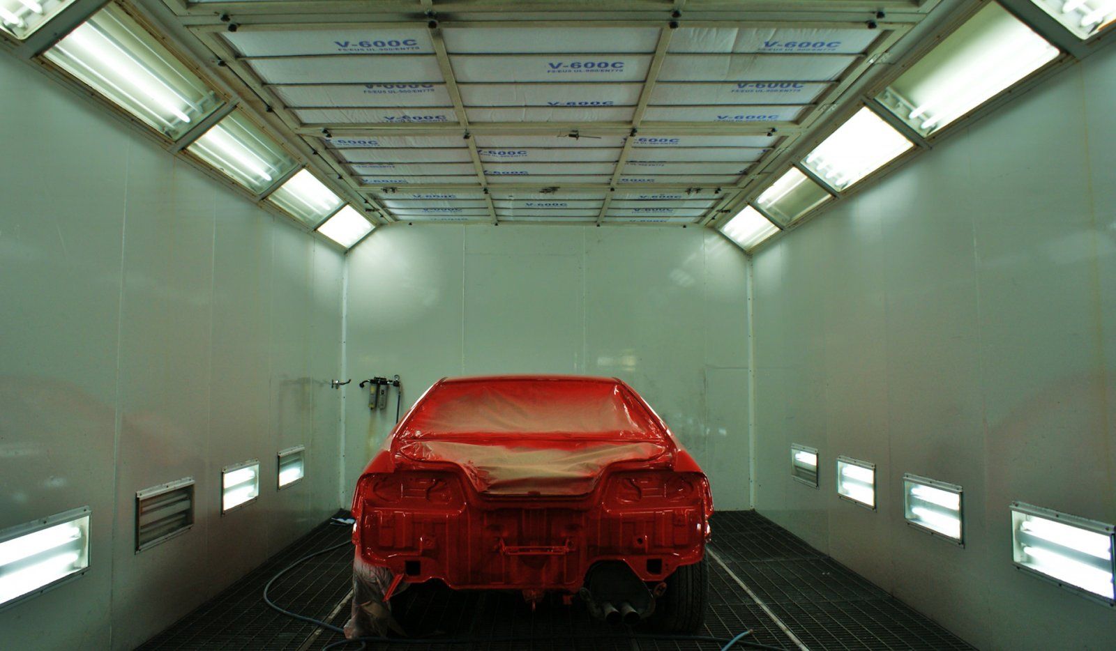

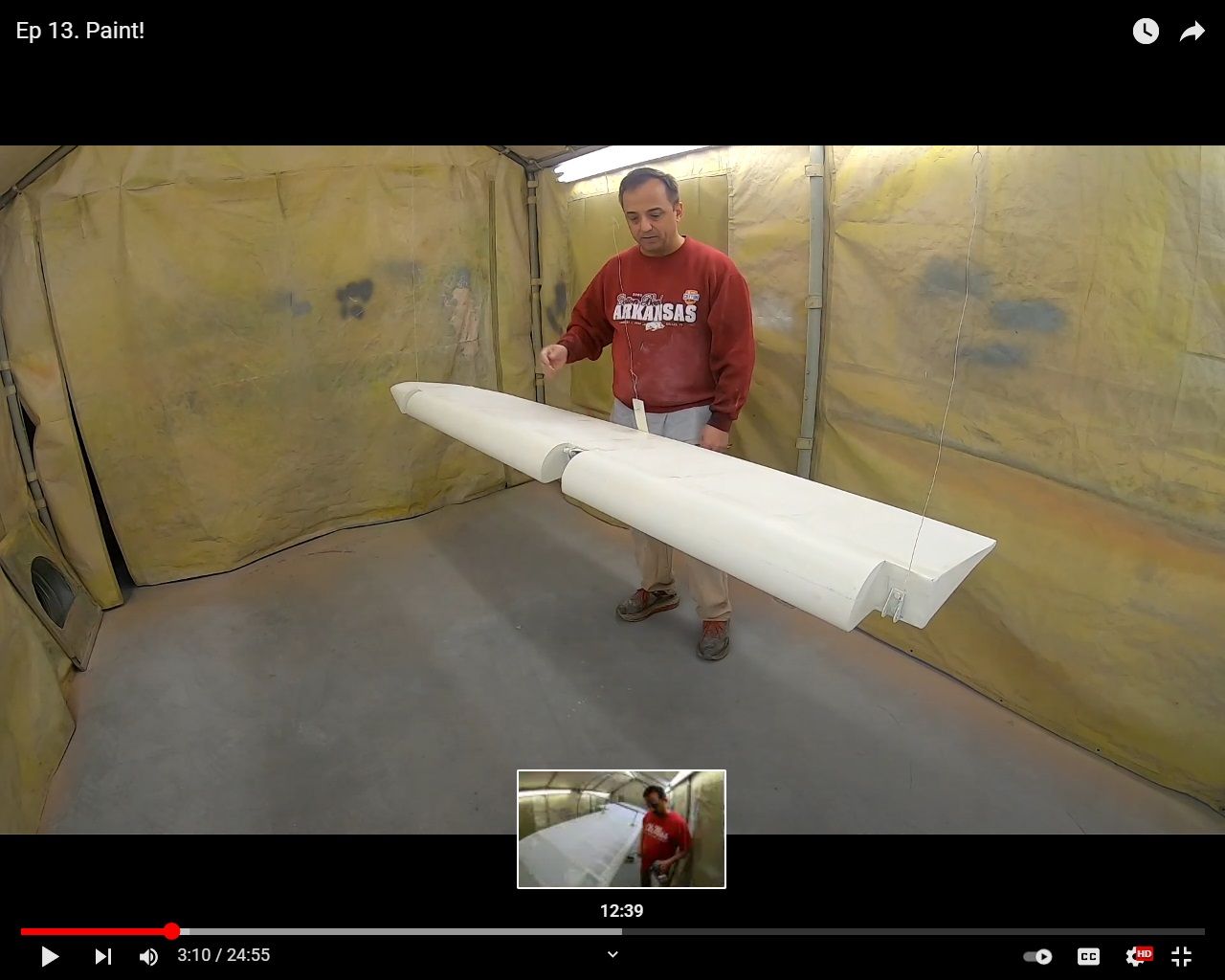

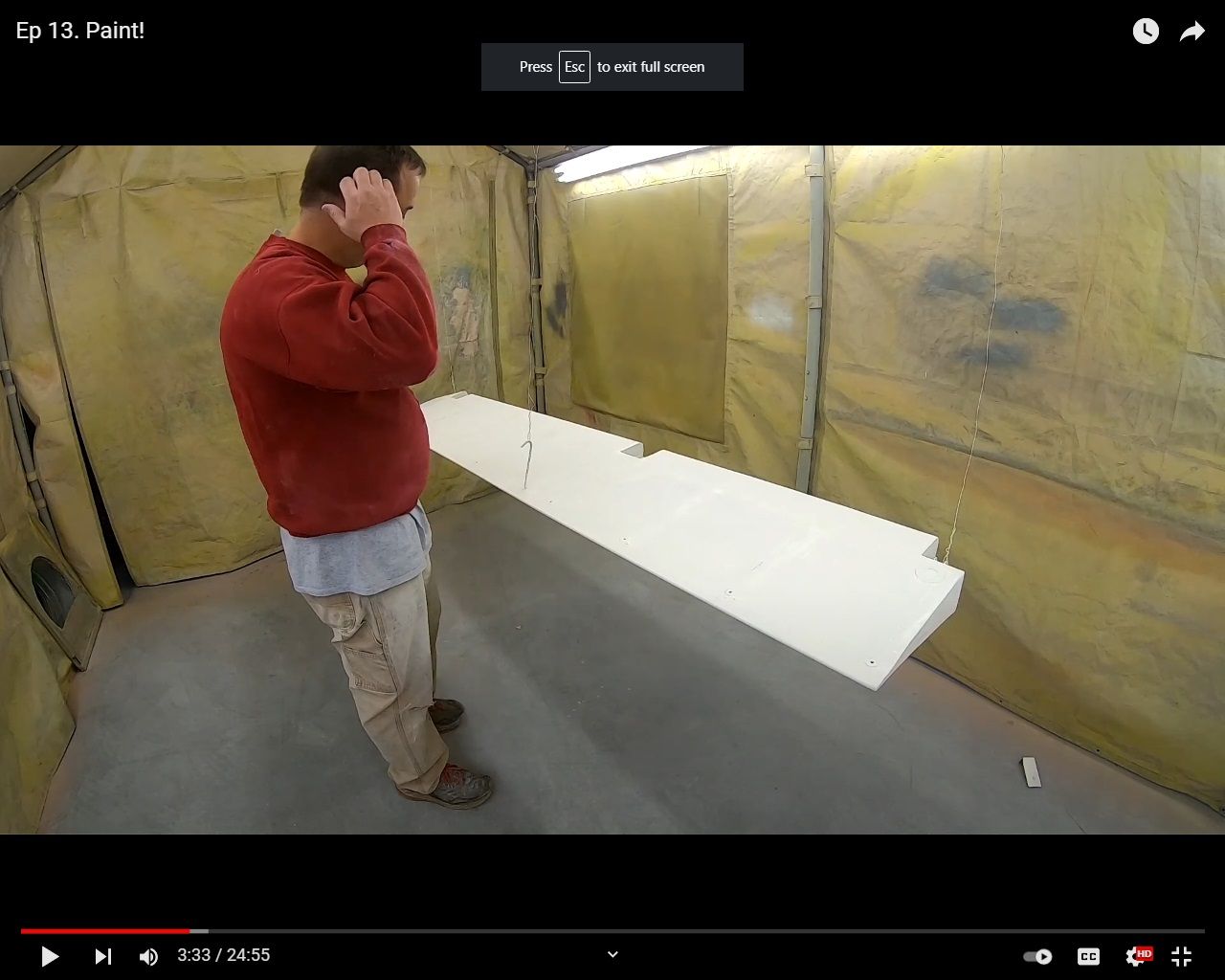

Обычно в покрасочных камерах используют трубочные люминесцентные лампы расположенные по горизонтали на стенах и потолке - они не слепят глаза и отражают свой контур на накладываемой краске(легче проследить качество слоя краски) ;)
Думал на эту тему. Но тут дело в том, что у машин красятся горизонтальные и вертикальные поверхности, а в моем случае это будут, в основном, горизонтальные. Я планирую детали располагать для покраски горизонтально, чтобы уменьшить вероятность потеков. Я же не профессионал в этом деле... пока :).
Посмотрим, как пойдёт дело, надо будет - добавлю сбоку. Начну с мелких деталей, чтобы набить руку. Крупные у меня на вертушках.
Malish
Волгоград
Тогда расположите лампы хотя-бы на потолке - очень важно видеть их отблеск во время покраски, если плохо будет видно как краска "ложится" с пистолета, то будут "огрехи" на краске в виде "сухих" пятен или в виде "потёков"(даже на горизонтальной поверхности). И всё это нужно будет сделать одним слоем краски(максимум двумя тонкими слоями) - самолёт это не машина, краска имеет вес!
Вообще-то крылья и другие "летающие" поверхности обычно красятся в вертикальном положении(передней кромкой к верху, а задней вниз). Иначе как их можно будет покрасить одновременно с обеих сторон?
Поверите мне на слово - я 20 лет имел свой "Кузовной цех"(Body shop) и покрасил не одну сотню автомобилей и несколько самолётов и их деталей...
Спасибо за советы! Приму к сведению.
Крылья и фюзеляж на "вертушках" будут краситься и их можно будет переворачивать во время покраски. Если не пойдет такой вариант, то тогда вертикально буду красить. Мелкие поверхности тоже можно будет переворачивать, если в них есть вентиляционные отверстия снизу по задней кромке. Я на Ютюбе нашел, как это делается. Те детали, у которых нет таких отверстий буду красить вертикально.

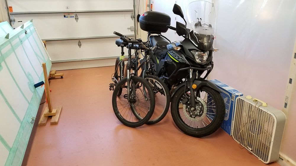

Был в программе и показ моего строительства (муж одноклассницы выпускник МАИ). Я даже нашел время поставить один вентилятор и проверить работу системы вентиляции. Все работает нормально, камера слегка надувается, поток воздуха на выходе присутствует. Вентиляторы имеют три положения по скорости и с двумя вентиляторами можно будет регулировать наддув в достаточно широком диапазоне. Посмотрим, как дело пойдет в плане герметичности, на дверях я уплотнитель уже приклеил. Если мне не понравится, то переставлю вентиляторы на отсос.

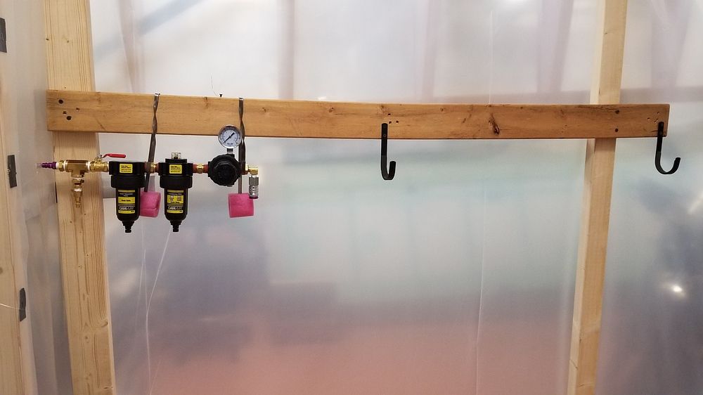

Сегодня на улице опять тепло, +18С и можно открыть ворота в гараже.
