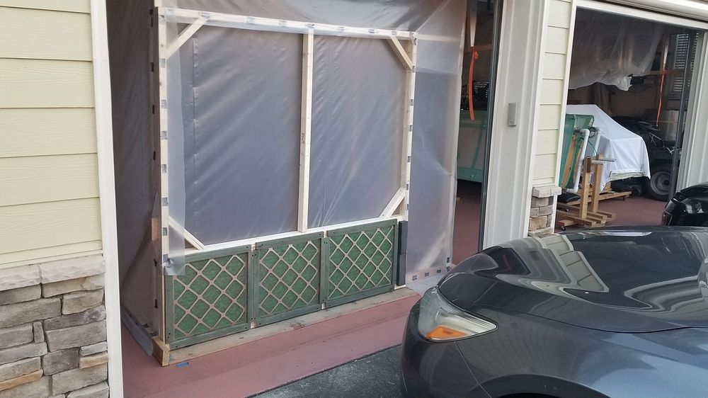

Выхлоп сейчас выглядит вот так (он еще будет удлинняться, чтобы отвести выброс подальше). Проток через фильтры вполне приличный, но когда они подзабьются краской второй вентилятор лишним не будет. Фильтры дешевые и неплотные, посмотрим, как с ними пойдет дело. Если что, то потом поменяю на получше.

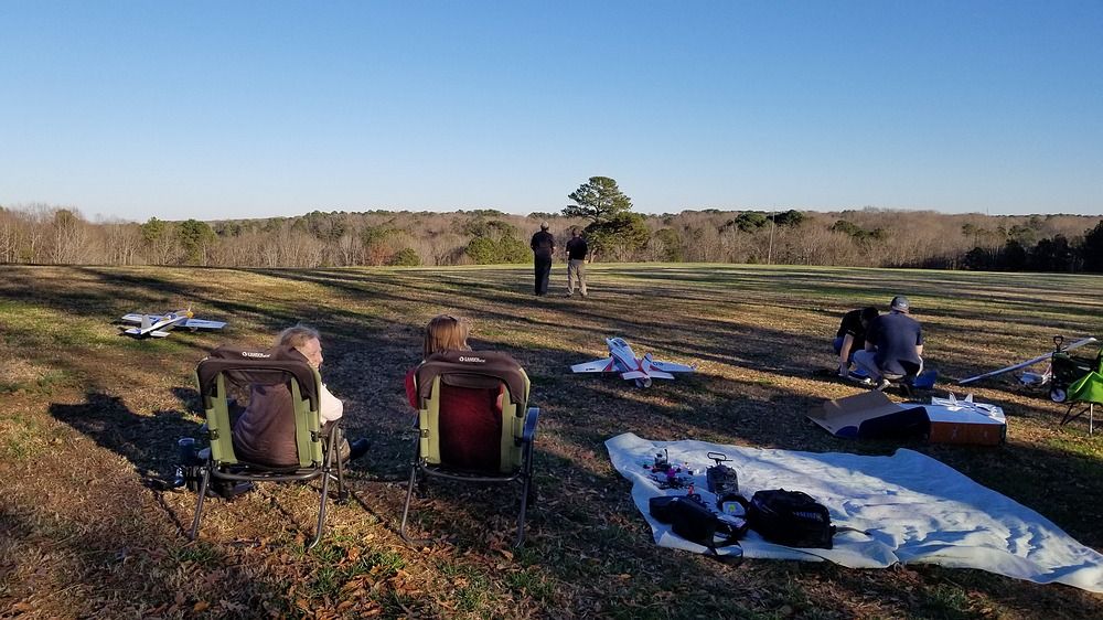

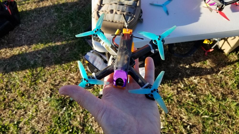

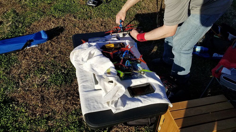

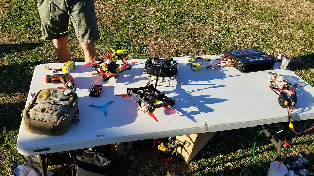

Потом пошли в другую часть парка, на бывшую ферму. Там теперь на полях вовсю летают авиамоделисты. Я издалека услышал визг электромоторов и сразу пошел выяснять в чем там дело. Оказалось, что там идут гонки дронов с пролетами через различные препятствия. Нужно пролетать сквозь окна, ворота, облетать флаги. Мужики летают в специальных очках, визуально, так сказать.
В перерыве подошел пообщаться:
- Привет!
- Привет!
- И как часто вы их бьете?
- Да постоянно.
- Тогда другой вопрос, и сколько это стоит?
- Очки 500, дрон 300, пульт 300.
- И что, каждый раз новый дрон покупаете?
- Да нет, обычно только пропеллеры ломаются, а они два доллара стоят.
- И как долго вы можете летать с такой скоростью?
- Да всего две минуты
- Можно я фотки сделаю?
- Да пожалуйста!
Началась новая гонка и я снял ее на видео, как загрузится на Ютюбе - дам ссылку.
Пошли дальше, там на другом поле летают электросамолеты.
Не зря тут говорят, что разница между мальчиком и мужчиной только в стоимости игрушек! :ROFLMAO:

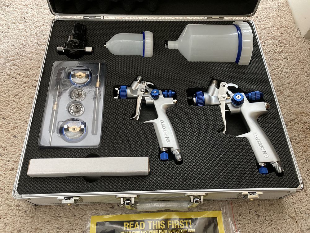

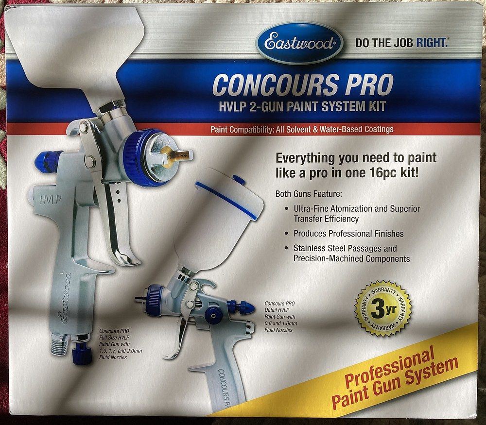

Продолжаю готовиться к покраске. Пришлось вернуть набор покрасочных пистолетов, хорошо, что успел до истечения срока возможности возврата. Начал их разбирать, чтобы удалить консервационную смазку и обнаружил внутри такой дремучий китай, что тут же собрал и отправил обратно. У меня есть пара китайских и они лучшего качества, чем эти, хотя и в два раза дешевле. Заказал еще один на пробу, если не понравится, то придется дорогой и заведомо хороший брать.
Всех с Наступающим! Хороших полетов и успешного строительства! 🍷:D
Malish
Волгоград
На покрасочном пистолете не экономьте - себе дороже будет! Для хорошего качества покраски нужен профессиональный инструмент..., хороший профессиональный покрасочный пистолет ещё в 90х годах стоил $300+ ;)
Да, все правильно говорите, я ожидал такого совета. Но тут одна нерешаемая, в моем случае, проблема есть - производительность компрессора.
Хороший компрессор сейчас это от 2000 долларов, хороший пистолет это от 400. Вот и считайте, это чтобы один раз покрасить. Но основная проблема в том, что хорошему компрессору 220 вольт нужно, а у меня их нет в гараже и электрическая панель в доме полностью использована и добавить туда уже ничего нельзя. Это значит, что компрессор должен быть на 110 вольт, а самый хороший при таком питании может дать только 75% от необходимого объема воздуха для хорошего пистолета. Вот и приехали с хорошим пистолетом.
Я купил хороший б/у компрессор на 110 вольт и у меня был мой старый. Я их подключил в параллель через обратный клапан и этой производительности мне должно хватить для пистолета попроще. Есть такие специально сделаные под малый расход воздуха. Первая попытка с пистолетами не удалась, но у меня в списке еще пара кандидатов есть. Я сейчас работаю в этом направлении. Заказал копию дорогого пистолета, по нему отзывы очень хорошие, но он по потреблению воздуха будет на пределе возможностей компрессора.
Есть еще один вариант, заведомо рабочий и не дорогой, но их сейчас в Америке нет в наличии, обещают только в марте (именно поэтому у меня и появились те пистолеты, которые я сдал). Я сегодня случайно нашел такой на Алиекспресс. Я там никогда ничего не покупал и решил попробовать сегодня, заказал, правда говорят, что я его получу только в конце января. По деньгам за оба вышло то же самое, что те пистолеты, которые я сдал так что дополнительных затрат не было.
Первый придет на следующей неделе и я надеюсь, что этот вариант сработает. Если же нет, то придется ждать второй.
Пока мне есть чем заняться, завтра буду делать "выхлоп" на камере, материалы сегодня уже купил. Жалко только, что теплая погода пропадает, сейчас бы красить самое то было.

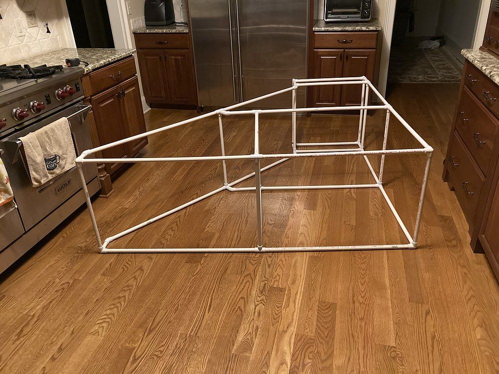

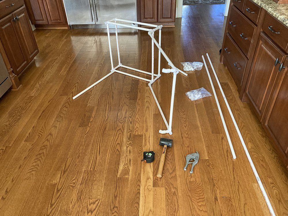

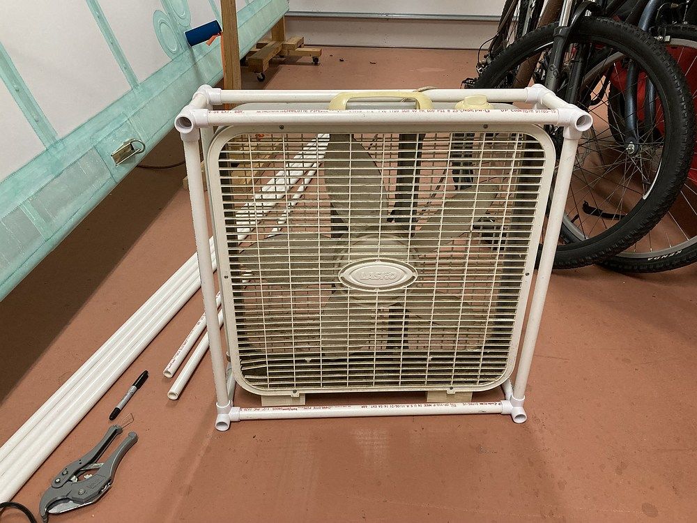

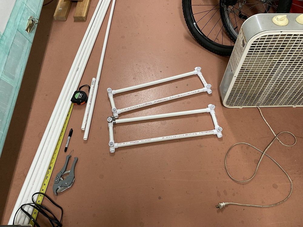

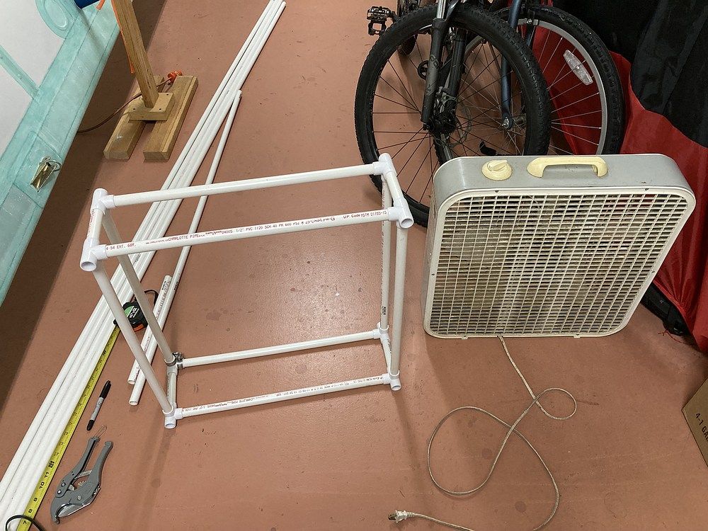

Сегодня вечером, наконец, выбрался туда на часок. Я тут выхлопную систему спроектировал на покрасочную камеру, будет работать как при нагнетающей вентиляции, так и при отсасывающей. Для отсасывающего варианта надо будет просто вставить в нее вентилятор (можно и комбинированый вариант использовать - один вентилятор на нагнетание, а второй на отсос).

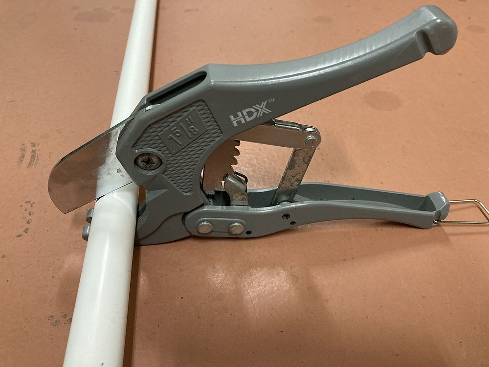

Это будет легкий убираемый каркас обернутый пленкой. Каркас решил сделать из ПВХ труб, я уже использовал их для моделирования рамы фюзеляжа для своего мотопланера. Дешево и седито. Каркас просто собирается, как конструктор "Лего". Сегодня сделал короб для вентилятора, завтра продолжу.
Трубы легко режутся вот такими ножницами:

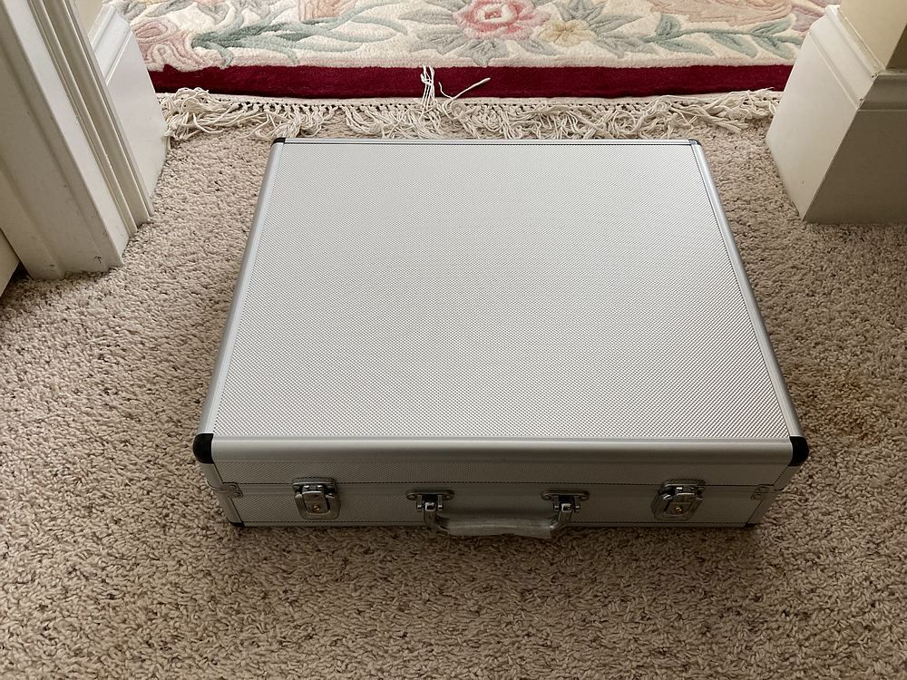

Все эти дни я продолжал изучать малярное дело. Получил и вернул еще один пистолет - слишком много воздуха для него надо. Но, наконец, нашел то, что полностью подходит к моему компрессору. Пришлось потратиться, но оборудованием доволен - сделано хорошо и очень хорошие отзывы по нему в интернете. Купил в фирме, которая продает оборудование и инструменты для реставраторов машин и просто автолюбителей, которые лбюят "наворачивать" свои машины.
Вот такой наборчик:
Родными бачками для краски я пользоваться не буду, заказал два набора одноразовых от фирмы 3М.

Хорошо поработал и закончил каркас для "выхлопной системы" для покрасочной камеры. Думал и про симметричный вариант, но такой оказался проще и дешевле по запчастям. Теперь дело за малым - осталось научиться красить. :)
Только хотел Вам подсказать купить HVLP(High Velocity Low Pressure) покрасочный пистолет - он расходует меньше воздуха и создаёт меньше пыли от краски, т.е. Вы ещё и на краске сэкономите! А Вы сами к этому пришли - поздравляю (y)
