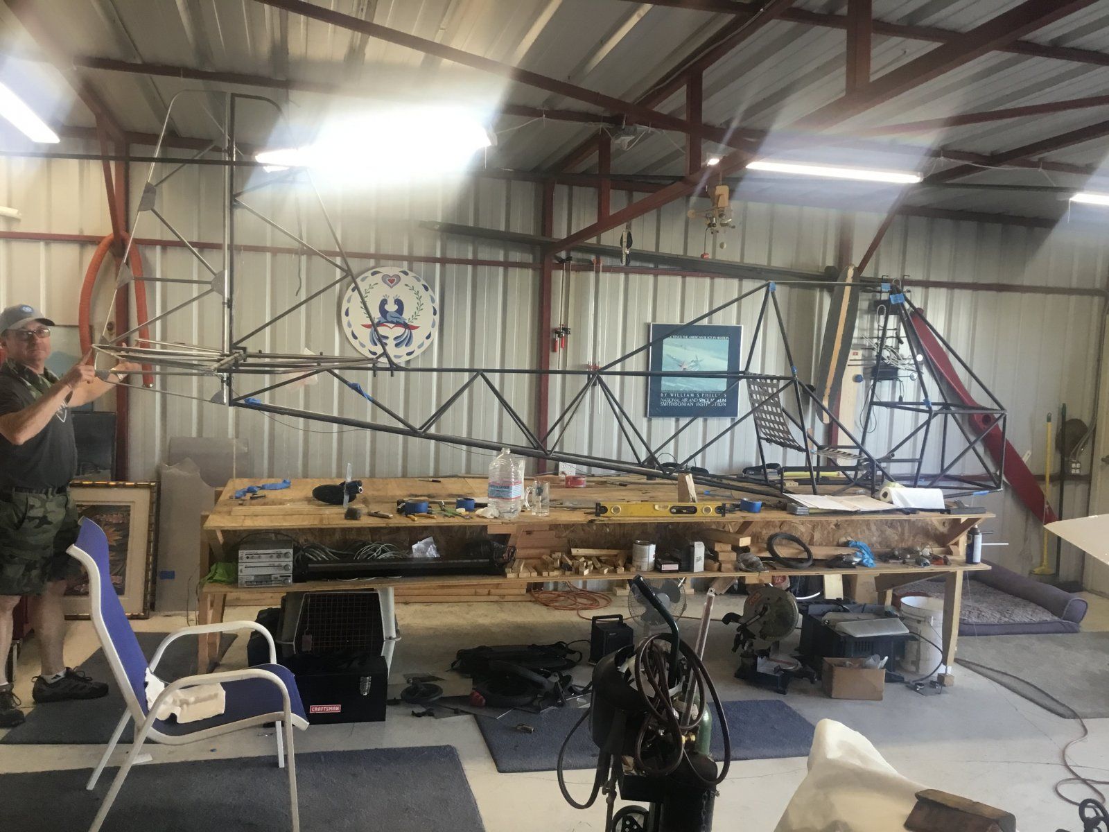

Сосед по ангару ,оказывается , строит Лигал Игл. Он планирует поставить D Motor, что сразу лишит этот самолетик статуса ультралайт, но он так хочет.
Вообще то у него есть очень даже навороченый Муни и даже допуск летать по прибором, но вот таки тянет же даже небедных людей сделать что то своими руками!
Буду наблюдать за прогрессом строительства и выкладывать фотки.
На сегодняшний день Игл выглядит так:
Дзюба
Уже похоже на орла,но,надо добавить еще две трубки,чтоб шли от стабилизатора вниз.Иначе виляет хвост.Может у него трубки толстые?Что за д мотор,извиняюсь за тупость.

Бельгийский несертифицировнный нижнеклапанный двигатель. D-Motor Ligthweigth Drone Engines
Не думаю что хвост будет вилять, фюзеляж короткий и делает он его из тонкостенных авиационных труб из стали 4130. Денег не экономит.

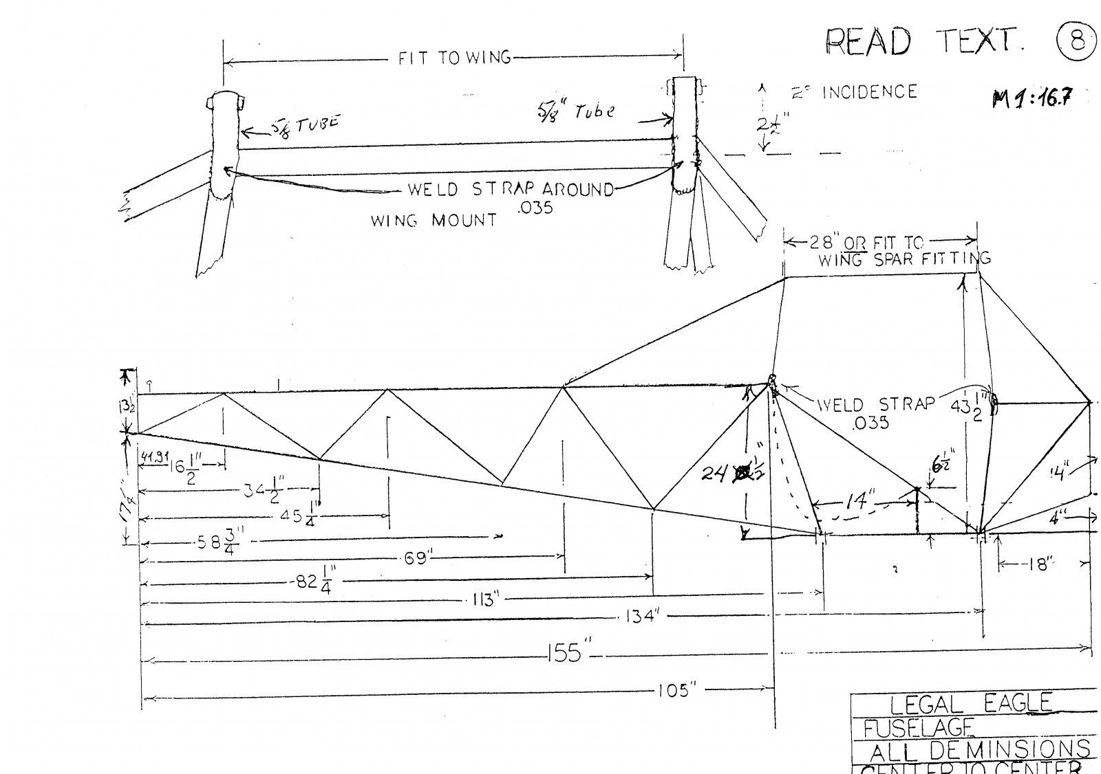

Подскажите, это и есть те чертежи, которые можно купить на сайте?
А то смущают перечеркнутые и наведенные цифры, будто уже кто то по хозяйничал.
Я так понимаю, это просто Legal Eagle, не"XL"?
Дзюба
Да,у меня такие же,эскизы.Как от руки нарисованные.Но,информативные,есть все.Только в дюймах т футах.И несколько страниц тееста по строительству отдельных частей.

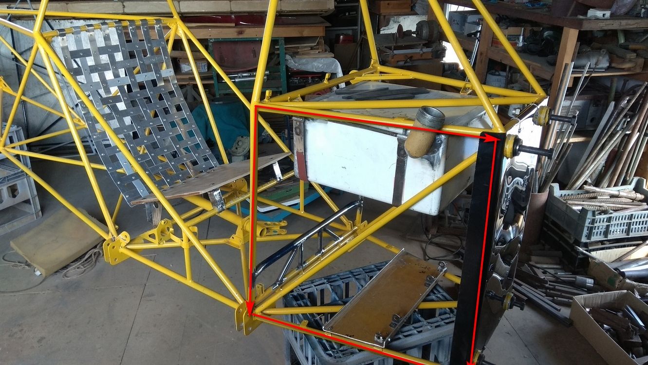

Чем обшить боковины фюзеляжа (отмечена красным)? У кого какое мнение? Если обшить тканью, тяжело будет добраться для обслуживания педалей. Если обшить алюминием, нужно делать какой-то лючок или полностью съемную панель
Любитель
Я люблю этот форум!
Как вариант попробовать лист дюраля посадить на застёжку Dual Lock, тогда получится съемной целая панель.
