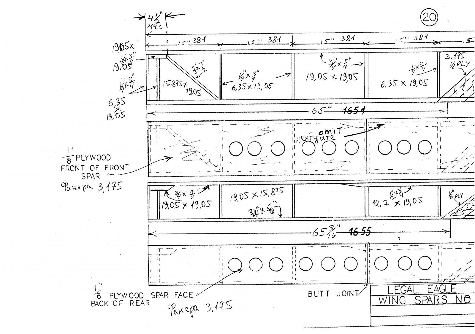

Какую фанеру использовать на лонжероны? Как ее выбирать? Первый самолет, да и с деревом опыта не имею... Буду благодарен за советы.
На наши размеры, толщина фанеры 3.2мм. Такую можно найти, или можно из 3мм сделать? (имею ввиду из какого именно дерева должна быть фанера, и будет ли такая 3.2мм)
П.С. очень сильно хочу что бы это был настоящий Legal Eagle, речь так же о культуре веса, очень хочу не перетяжелить.
может, имеет смысл применить схему алюминиевого крыла с ультры 115 Петра, там культура веса очень высокая . Готовая консоль около 14 кг. это очень мало.
