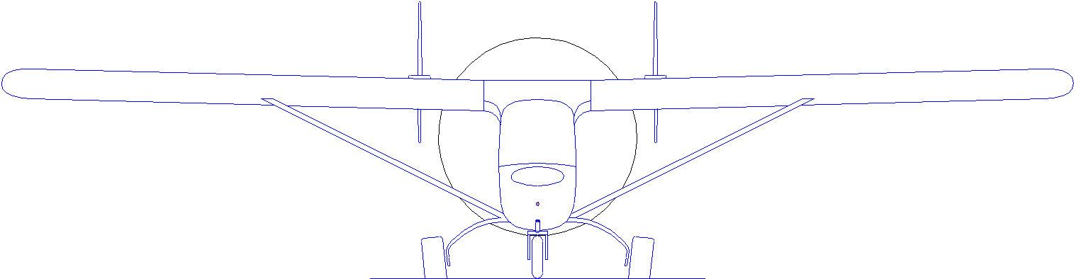

Народ! Хочу обсудить проект легкого химика!
Этот сезон омрачен гибелью пилота на Бекасе.
Идея защиты пилотов от проводов не нова, но почему- то ее до сих пор  никто не реализует.
Химику нужен противопроводной нож-тросорез!
Кабина должна быть достаточно прочной, что бы выдерживать падение на рабочих скоростях без значительных разрушений.
Такие капсулы сейчас применяют в Формуле-1.
Кресло пилота по типу гоночного ковша прочное и жесткое.
Носовая стойка крепиться снаружи кабины и в случае удара выламывается не разрушая кабины.
Места крепления рессоры совмещены с узлами крепления подкосов и моторамы т. е. разнесены на ширину кабины.
Двухбалочная схема позволит опустить двигатель ниже его удобней компановать.
Химбак является креслом второго пилота и изготовлен зацело с кабиной.
Жду ваших отзывов!

Если позволите выскажу своё мнение по "химическому" самолёту. Вопервых я бы нестал размещать двигатель за кабиной пилотов, так как при аварии он по инерции пролетит дальше в салон (ну не бронеспинку же делать в конце концов), и ещё у такой схемы хуже обдув крыла и тяга винта засчёт затенения. А это в первую очередь скажется на взлётнопосадочных характеристиках. А для такого самолёта это очень важно, ведь летать прийдётся восновном с неподготовленных площадок.
Вовторых у Вашего самолёта неудачно размещено крыло, оно сильно ограничит как мне кажется обзор назад и вниз. После "боевого" прохода над полем самолёт должен совершить разворот на 180 с набором высоты. Вот в этот момент пилоту и нужен обзор в задний нижний сектор. Так же ради обзора я бы посадил пассажира ниже пилота и фонарь сделал бы с круговым обзором. Теперь о шасси: они на таком самолёте должны быть энергоёмкие, следовательно с большим ходом и высокими стойками. Силовой каркас кабины можно совместить с переупрочнёнными элементами самолёта (лонжероны, раскосы и тд) получится как автомобиль багги. И ненадо вводить лишних капсул.
Теперь про проводорез: устройство получится тяжолое и неэффективное. Во время войны так пробовали стратостаты подрезать, непошло)) Лучше купить хороший GPS, вбить в него координаты "проводов", ЛЭП и тд и пусть пищит при приближении к опасной зоне. И последнее "химъёмкость". Несекрет что много времени уходит на заправку самолёта этой полезной нагрузкой. Свести время заправки до минимума можно за счёт простой смены ёмкостей. Допустим простая стандартная бочка 200 литров подвешивается в нишу фюзеляжа как бомба 🙂. Самолёт "работает" а на земле товарищи колхозники бадяжат новую порцию удобрений в бочках.
И ещё бензобаки надо в крыльях размещать подальше от двигателя, при аварии будет меньше вероятность пожара.
Вот такие дилетанские мысли у меня. Тоже жду отзывов.
С наилучшими пожеланиями.

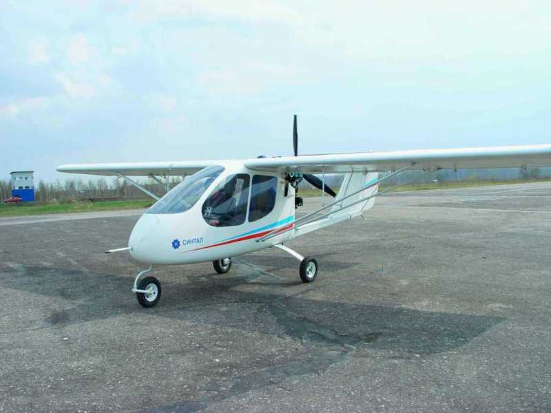

Этот проект дальнейшее совершенствование самолетов Бекас и Синтал.
Именно они и работают на химии.

При том что со 100литровой бочкой Бекас 2 раза за час заливавется.
Заправка проходит за 5 минут.

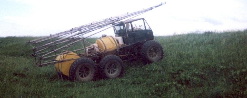

Вот как для пневмахода я сделал заправочник, бак одинаковый, так удобнее, фильтр большого обьема, и мотопомпа, пока я химичу помошник делает следующую дозу, все герметично, он в противогазе только химию из канистры в бак заправляет. Быстросьемный герметичный разьем очень удобен и безопасен, 600 литров загоняется в бак за 3,5 минуты. Е динственное добавлю к нему еще один шланг с разьемом с верху бака насителя в наземный бак для удаления пены, при смешивании некоторых химикатов она появляется и выводиться через дренаж наружу от чего бак не удается заполнить, иначе все будет в пене. Есть рация могу помошнику заказать конкретный обьем, при оканчивании поля, вообщем наземный бак никак не снижает рентабельность, он увеличивает скорость, и удобен и безопасен для здорвья в сравнении с бочками.
    67,9 КБ · Просмотры: 109

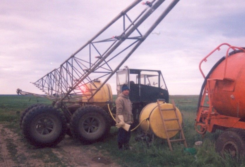

Вот так крепиться наземный бак при транспортировке, снимается за 1минуту, для безопасных химработ пилоту необходимы нормальные условия,отдых,питание и как писал Марат -нормальный Навигатор. На моем стоит миникомпьютер с GPS, он голосом предупреждает о препятствии, если его заранее вбить, ну я обычно просто заранее их обрисовываю, скорсть то поменьше 35-45км ч. Это пневмаход я построил после того как зае...я регистрировать самолет химик, работаю на ранних стадиях роста растений, 30га/час с расходом 10-25л/га
    52,3 КБ · Просмотры: 115
