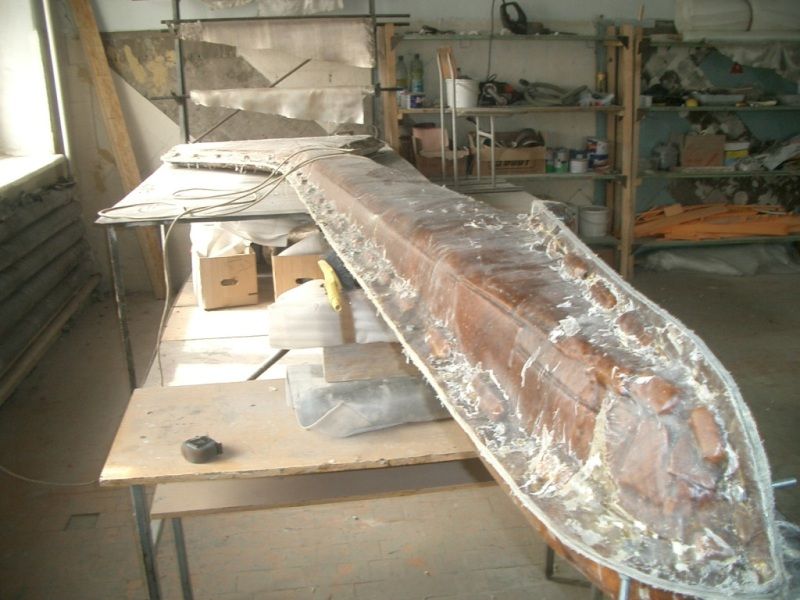

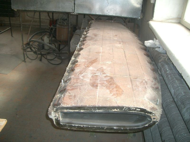

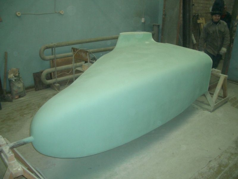

Макет кабины то же готов на следующей неделе начнем клеить отбортовку и снимать матрицу... 🙂

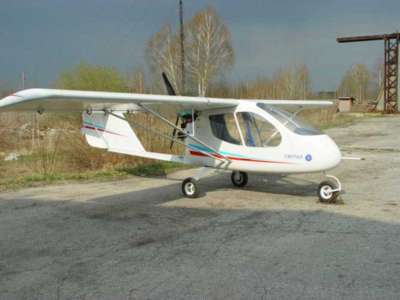

Дело ив том что в Рязани кроме Бекаса и его младшего брата,незаконнорожденного,Синтала ничего нет!!!!
Работают на химии 20 бортов.
Охватывают Рязанскую,Владимирскую и Липецкую области.
Очень хвалят.
Поля маленькие...
Кстати как то Бекасы работают и в Саратове, с их просторами...
Я думаю дело привычки...
Просто мой заказчик- Химик-пенсионер, отлетав всю жизнь на АН-2 и уже 5 лет летая на Бекасе слышать ни о чем не хочет...

СИНТАЛ = СИЛА&ТАЛАНТ !
Разрешите вопрос: а чем СИНТАЛ отличается от Бекаса? Кроме как формой кабины? На последних Бекасах вроде как снизу что-типа фальш киля еще есть...
Синтал-СинтетическийАлмаз....
Организатором производства самолетов был владелец фирмы занимающейся выращиванием синтетических алмазов.
Прикольная технология...
От Бекаса кроме кабины ничем не отличается...
Кабину разрабатывал я.
К сожалению дизайн был навязан сверху 🙁
Плагиат, он и в Африке плагиат....
Был серьезный скандал с Лилиенталем...
