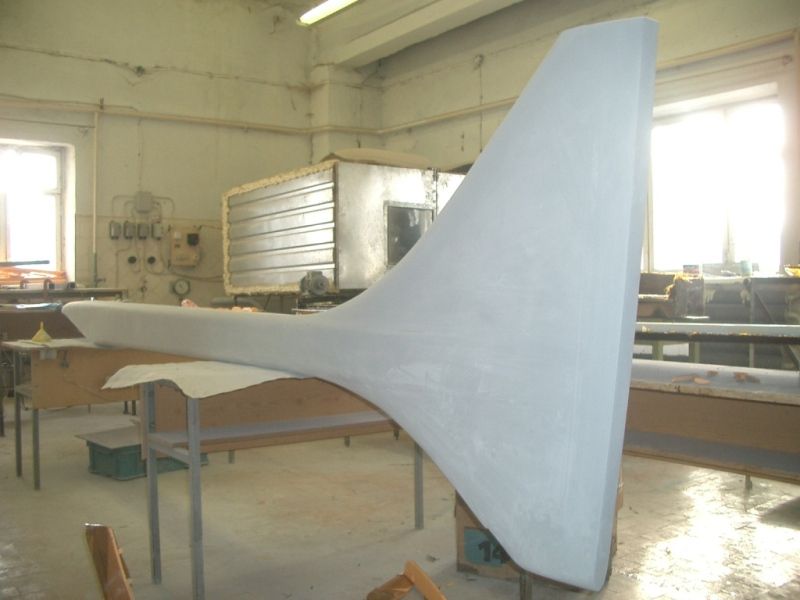

Ну с пропеллером он не попрет на наших холмах, работал местами на подьемах 40 град(,ей богу не вру :-[, местные рассказывали уже несколько комбаинов ушло в тех местах)Это не украинские степи. Штанги дюралевые, я их готовыми взял у самарцев. Ну а посевы не рвет потому что ходовая на дифферах, межколесных и межмостовых, рвет вообщето, когда на полном ходу резко тормозишь прозевав овраг

Эх люблю начинать!
Самый приятный момент!
Буду подкидывать фотки, как будет идти строительство!

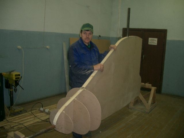

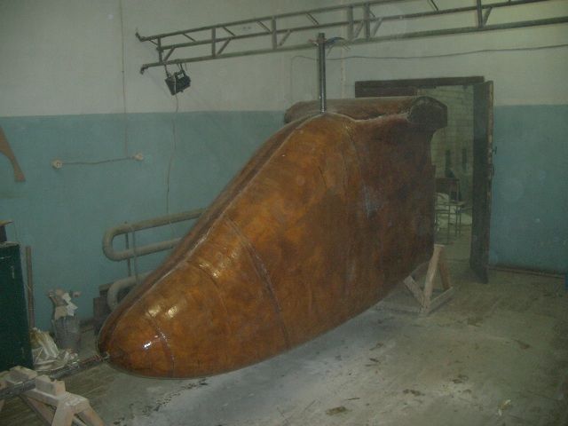

[quote author=Александр Лозовой link=1181670181/15#27 date=1194986363]Макет кабины снее матрицу будем снимать...[/quote]

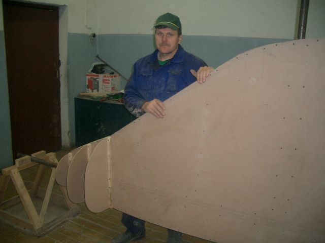

В свое время я высказал свою точку зрения на компоновку легкого химика в журнале АОН. И с ней может ознакомиться любой в архивах журнала. Сейчас, будучи его главным редактором, приглашаю и участников этой дискуссии сделать тоже самое.

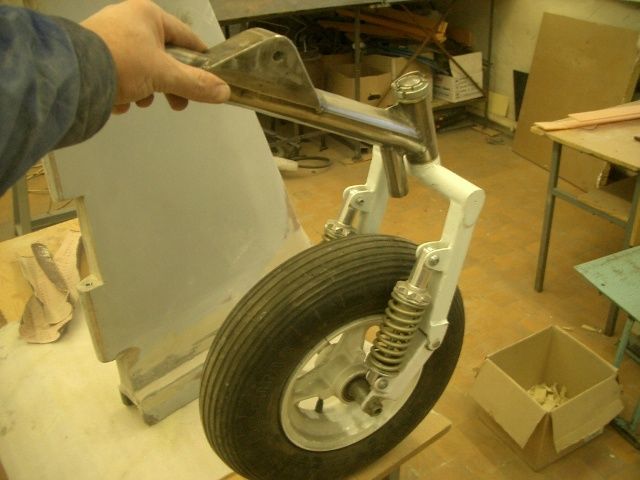

Саш, сгибающаяся, как на ранних Бекасах, носовая опора лучше отламывающейся.
А можно сдесь это прочитать? Или ссылку
Мне Леша Кретов сделал стойку.
Крепление снаружи кабины подразумевает безопасное отламывание ее при катострофической нагрузке.
То есть не задевая педали и ноги пилота.
